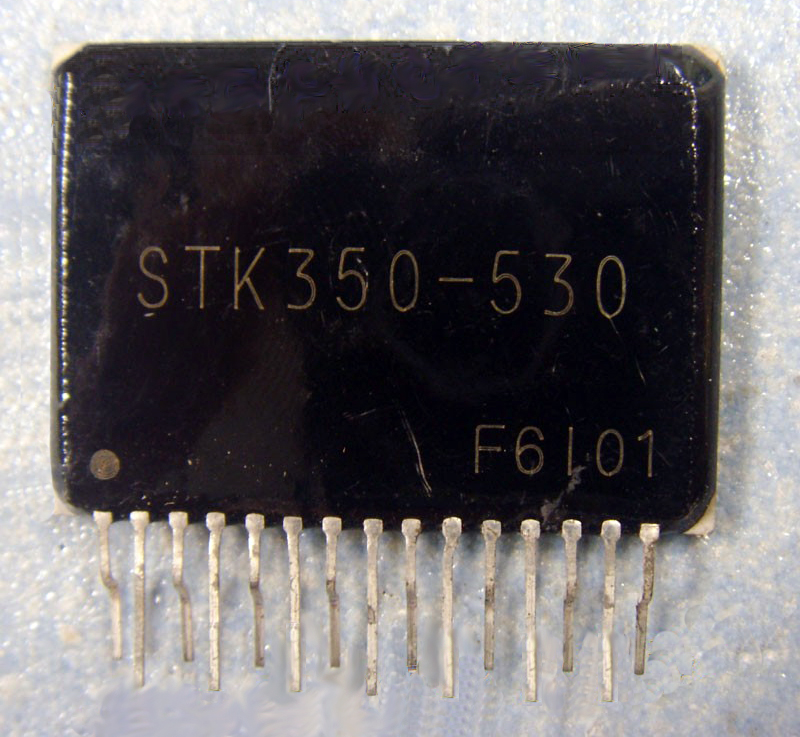

    Привет любителям крупных микросхем.
    Пользуясь случаем поздравляю всех с Новым Годом! В качестве своеобразного подарка хочу напомнить про одну почти забытую STKшку, а именно STK350-530.
    Это двухканальный усилитель напряжения предназначенный для построения качественного стереоусилителя. THD на порядок ниже чем у привычных STK. Эту заказную микросхему применяла фирма Sony в нескольких своих серийных конструкциях. Лично мне они в жизни не попадались, но зато попадались некоторым моим знакомым, которые их весьма хвалили. Вот краткий даташит:

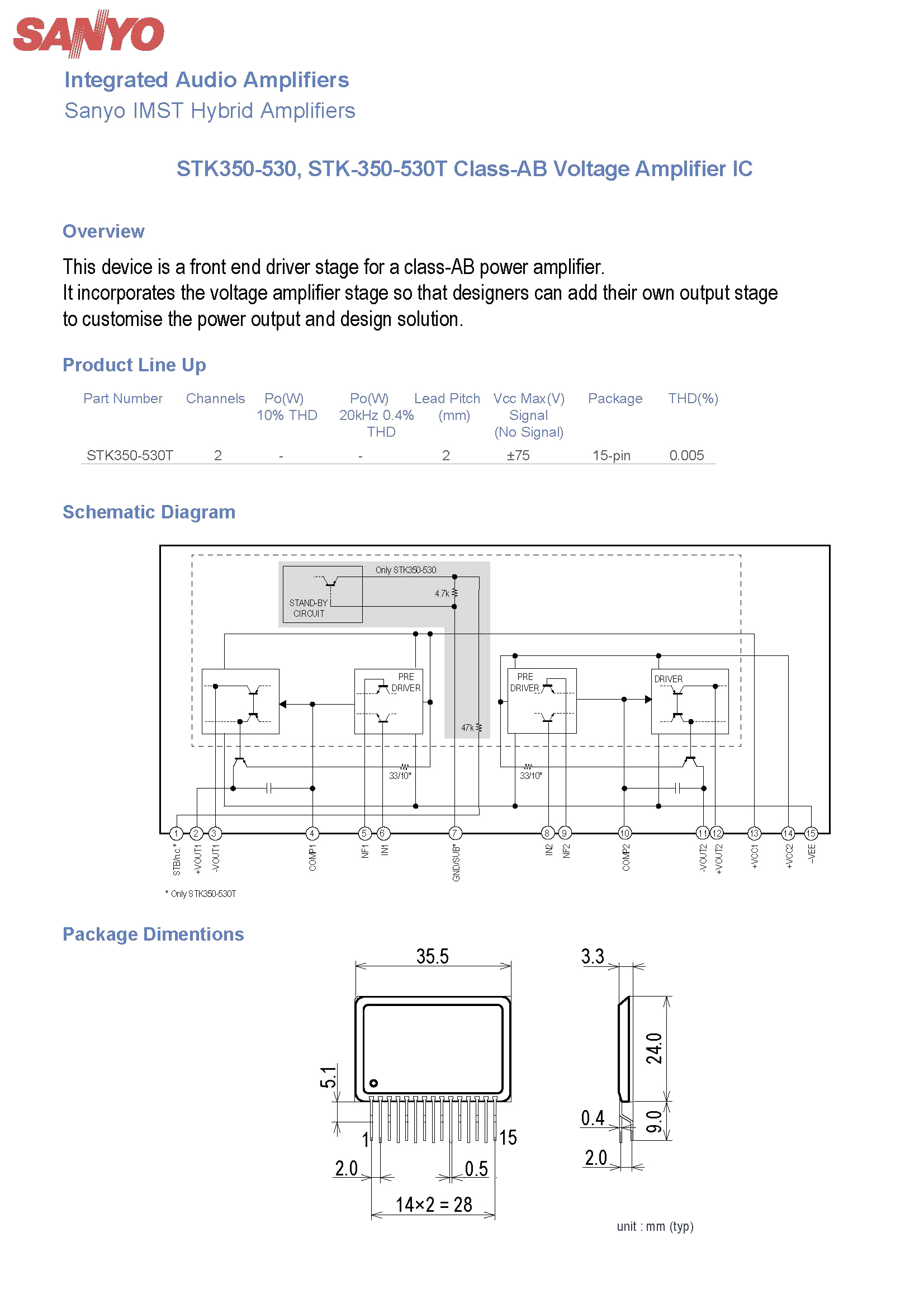

    Сразу предупреждаю, что это компиляция. Справочные данные взяты из брифа выпущенного фирмой Sanyo в качестве аннотации STK350-530, но приведенная в брифе схема оказалась совершенно непохожа на схему окончательного варианта STK350-530 и я ее заменил на самодельную, слепленную по информации взятой из нескольких мануалов.

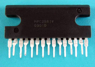

    Интересный момент связан с аналогами STK350-530, которых даже несколько. Первый аналогичный по цоколевке прибор от фирмы NEC под названием µPC2581V. Корпус у него немного симпатичнее:

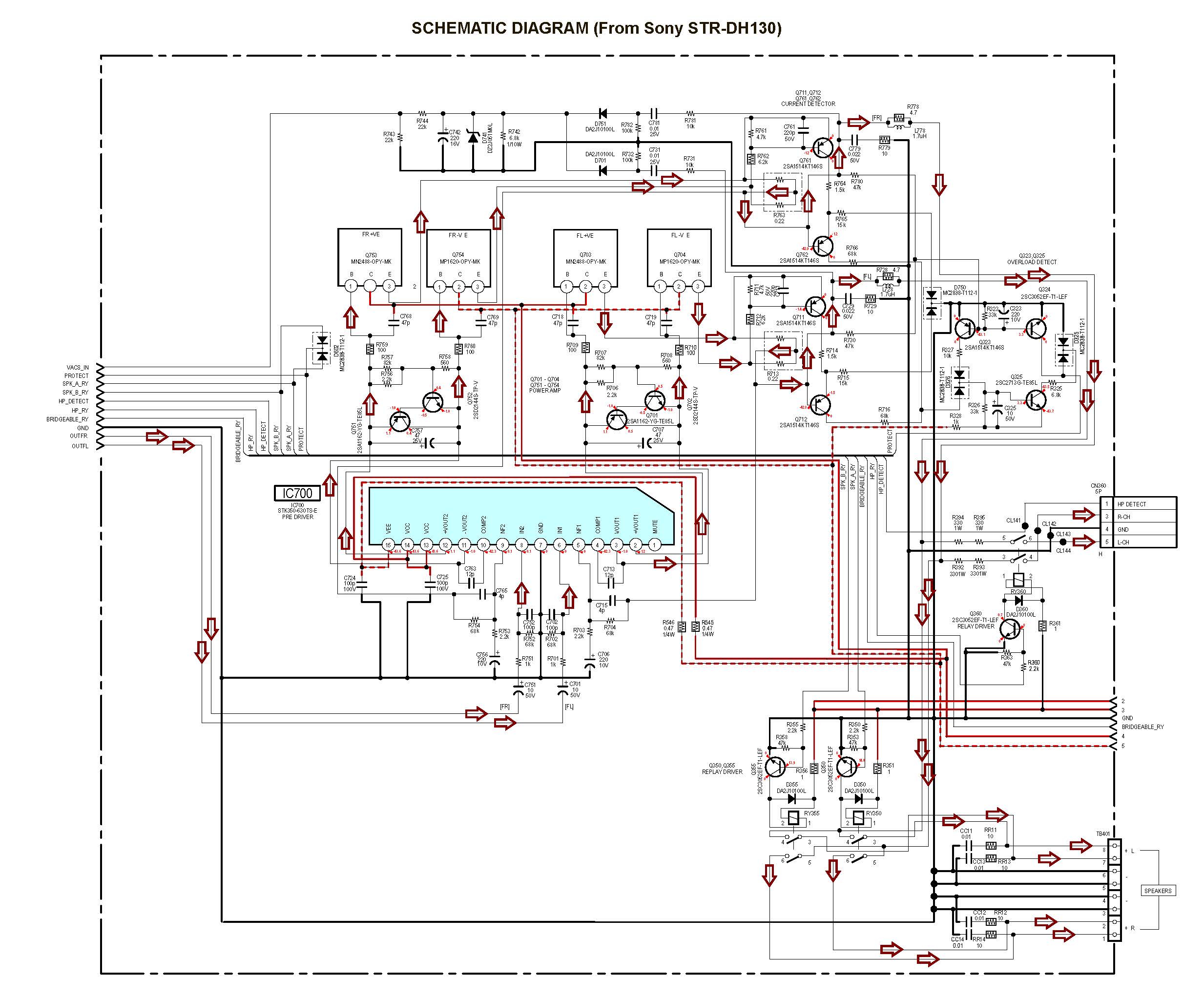

    Возможно потому, что он не гибридный, как STK350-530, а интегральный, т.е. сделан на одном кристалле. Но точно это неизвестно, истину можно установить только с помощью вскрытия. Микросхема µPC2581V тоже заказная и даташита на нее тоже нет. Но она часто встречается в мануалах на различную бытовую аппаратуру той же Sony. Схема включения полностью аналогична схеме на STK350-530, которую я здесь приведу:

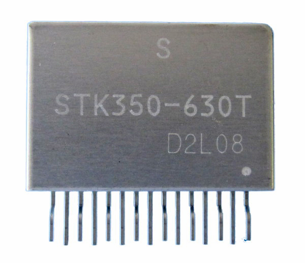

    И второй аналог это LM4702 от National Semiconductor/TI. Это достаточно известная микросхема, на которую в сети полно информации. Она уж точно не гибридная и выпускалась в несовместимых по размерам с STK350-530 корпусах. Есть и еще один "аналог" это микросхема от Sanyo под названием STK350-630T. Никаких отличий от STK350-530T в схемах применения мне найти не удалось, есть небольшое отличие только по внешнему виду — маркировка нанесена не на компаунд, а на алюминиевую подложку.
    Чем отличается вариант с суффиксом "Т" можно понять из даташита.
