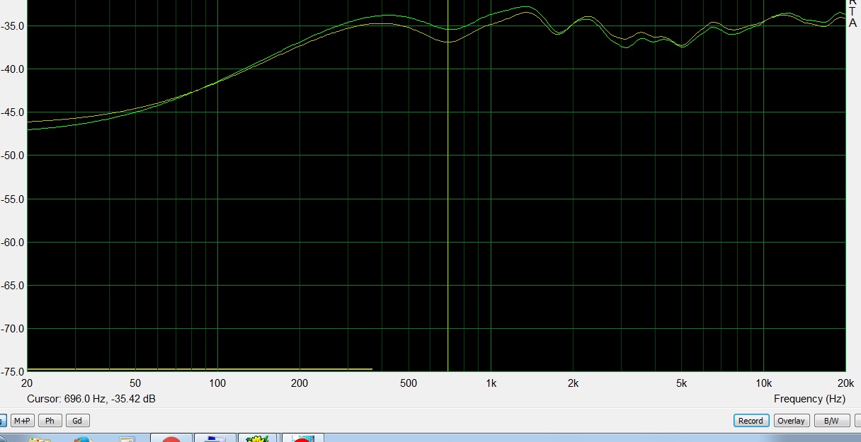

    У моих АС для Вашего УМ есть отдельные клеммы Клячин делает адаптацию фильтров под высокое и низкое выходное сопротивление. Разница в звуке очень большая, если в другие клеммы воткнуть
    Вот по быстрому сделал замер аналогичных АС с купольным СЧ, с похожим импендансом. На графике зеленый - с резистором
    1.8 Ом. Разница на частоте пика импенданса не менее 1.5 дБ. Кривые выровнены по общему уровню для наглядности. Без выравнивания с резистором примерно на 2 дБ ниже...

    1.8Ом, очень небольшая величина для лампового однотакта.
    Ага. Я бы даже сказал "просто огромная".

    Если уж так ценен и "незаменим" лампарик, то в таких клинических случаях - АС специально проектируются под него. Хотя бы забивается выходное сопротивление в LspCad. Но 1.8 ом это уже за гранью добра и зла, если использовать такой усилитель во всю полосу.
    Плюсую. Хотя и не на всю полосу - тоже.
    Впрочем, именно такой типичный звук многим нравится - однотакт, низкая мощность, узкая полоса, заметные искажения, а главное - сильное отличие от других. Некоторые считаю это отличие достоинством.
