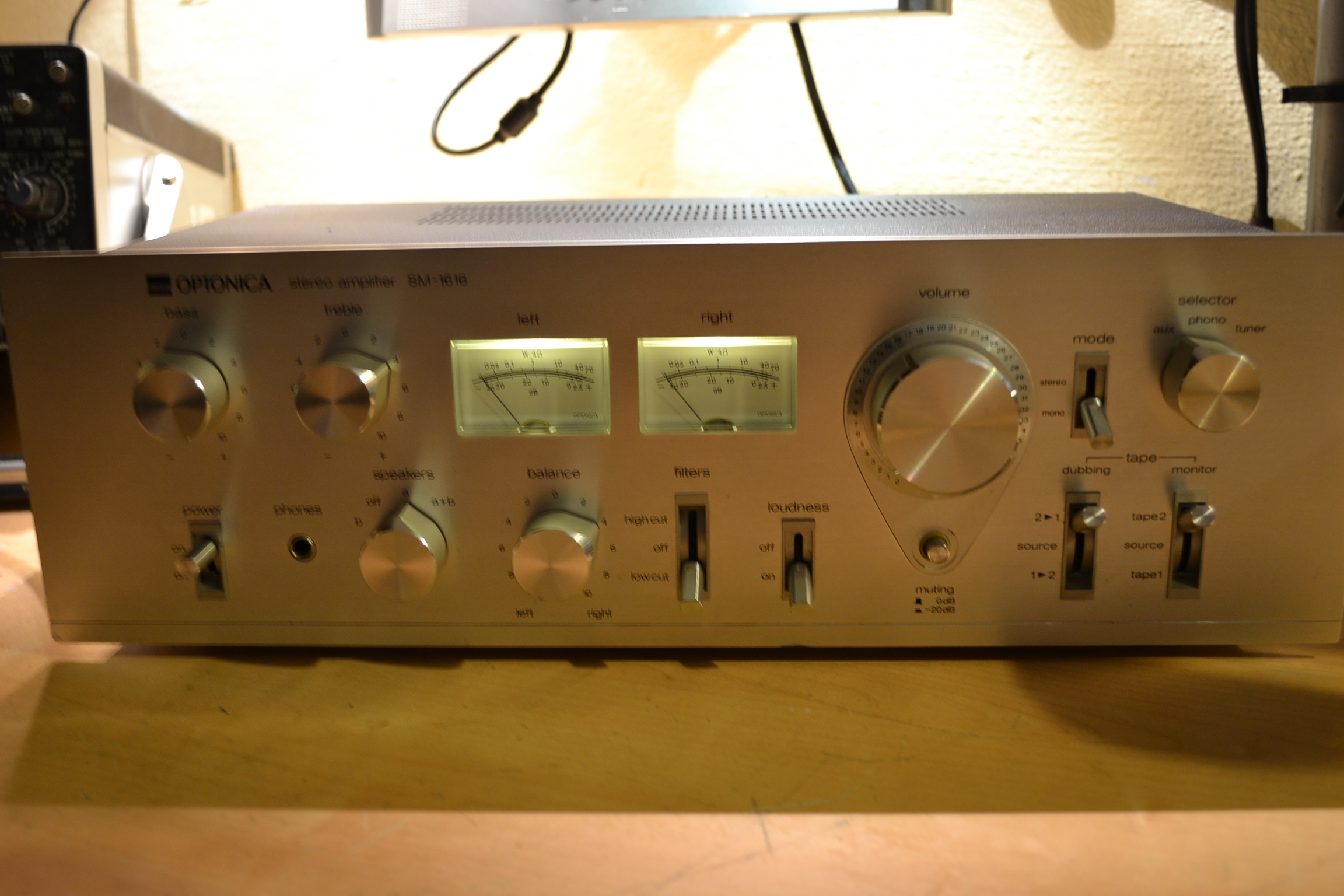

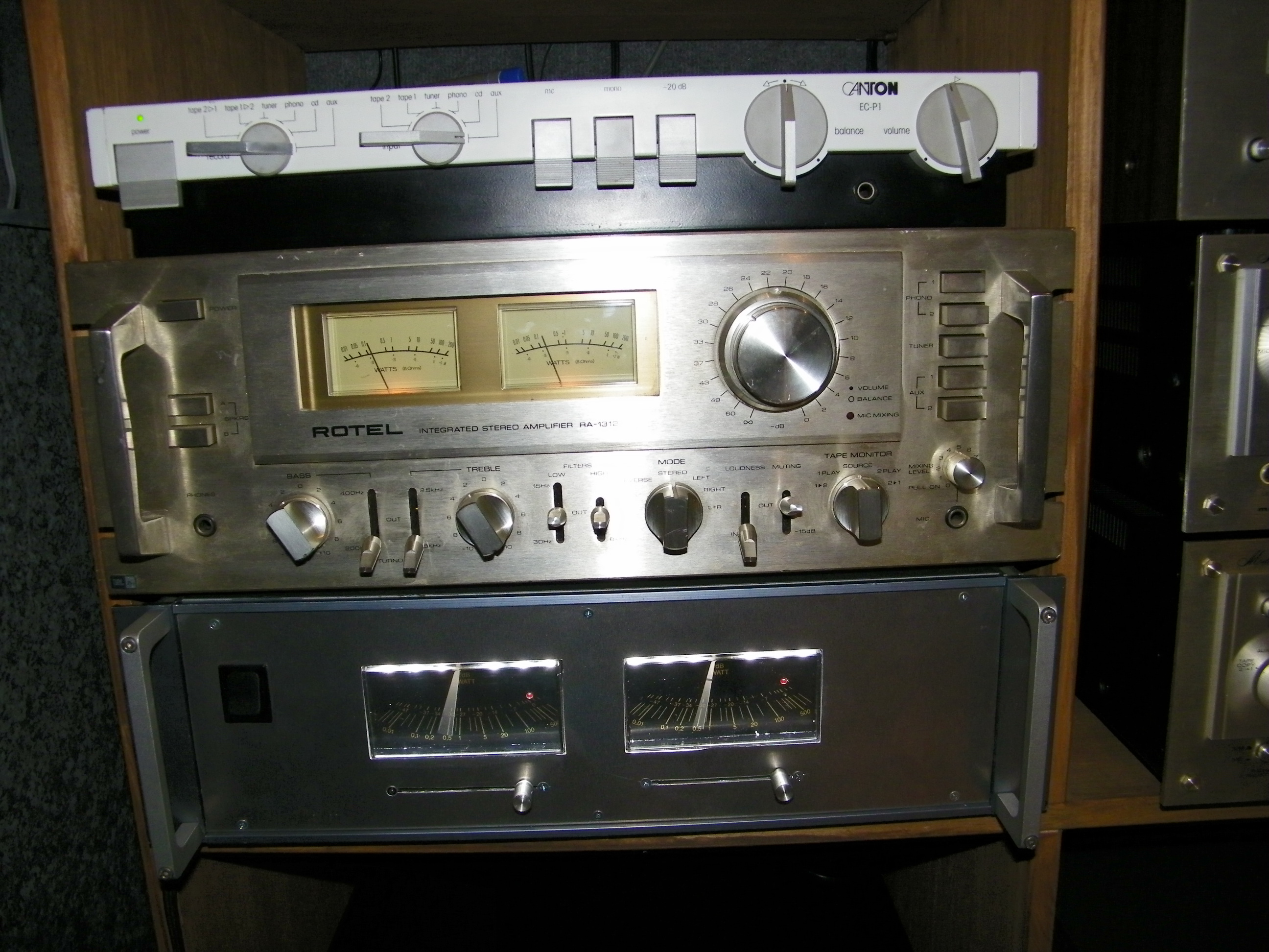

    Мне нравится аллюминиевый фронт. Вот пред "Фишер 7000".
    Шарп Оптоника СМ 1616- по моему прелесть.
    Ещё пара усей Марантцы 1122, 1300 (Их даже трогать приятно, не говоря уже о слушать) и ресивер Акай АА 1030.

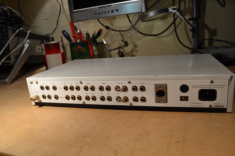

    Тут пред Canton ES P1(как нибудь до него доберусь -выложу рассказ, он хоть и только предварительный усь, но там есть о чём поговорить - конструктора постарались и это чувствуется), Rotel 1312 и "самопал"-оконечник(это не в тему)

    Было бы очень интересно - мне, например, ни разу не встречался такой аппарат.

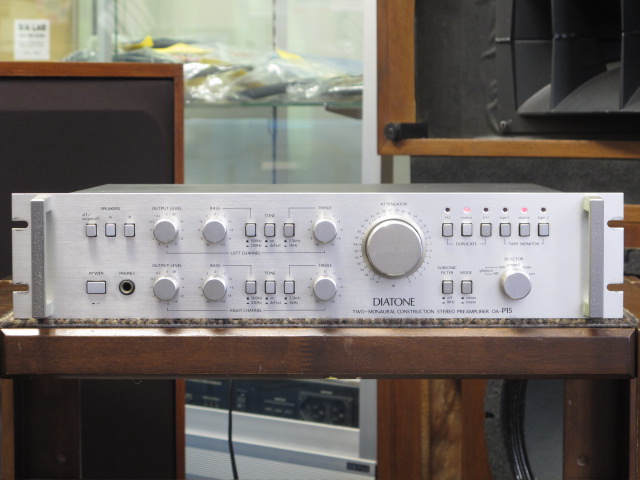

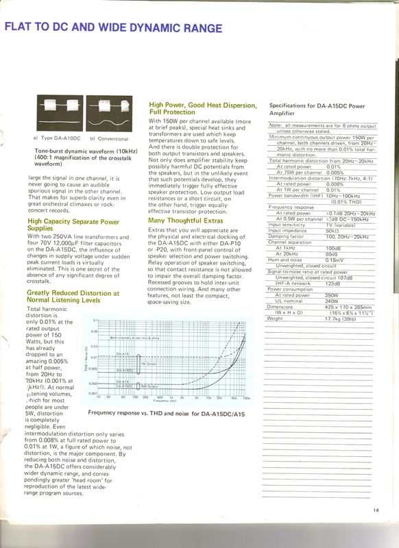

    Волею судеб залез внутрь Diatone DA-A15.
    Техническая часть.
    Усилитель 110вольтовый, решили проверить нет ли возможности перекомутировать на 220В. Оказалось нету.
    Но сделал пару фотографий в копилку. Пайка на плате аккуратная, и не промытая Силовые трансы раздельные(двойное моно), находятся в общем пластиковом кожухе и залиты.
    Электролиты фильтра питания за 30 лет высохли в среднем в 4 раза. Конденсаторы там хитрые, сдвоенный кондер с 3мя клеммами. Если кто знает где такие купить(12000uF 75В) сообщите!
    А вот термопаста под транзисторами как новая. Что сильно удивило, 78й год всётаки.
    О прослушивании.
    Пред DIATONE DA-P15
    Колонки Yamaha NS-1000
    Комната примерно 30м2. Расстояние между колонками примерно 2.5м, что на мой взгляд многовато, но хозяину нравится. Провода обычные(не по 10р штука, но и не 100$ за метр), без изысков.
    ЦАП apogee dac 1000 и звуковушка emu 1616. Слушали всякое, лично мне понравилось как звучит металика, джаз, вокал, тоже без проблем. Явного приукрашивания не заметил, хотя говорят что колонки выпирают середину. Звучит ровно, не утомляет, слушали довольно долго. Сцена есть, звук хороший. Оркестровую немножко заценили, тоже всё как надо, очень понравилось. Басы не давят, верхом мозг не сверлит. Я не особый знаток разных раритетов, сравнить могу с моим домашним комплектом ямаха 777 + 4х канальный усилитель на lm3886 аудманьяка&романова. Комната у меня значительно меньше, и между колонками 1.5м может изза этого диатон и сыграл более "свободно" и "открыто". Не сказать что разница огромна, но она есть, заметна. В целом не сказать что звук диатона какойто "особенной", на мой субъективный взгляд - хороший, нейтральный звук.
    Также ко встроенному коректору подлючали эстонию 010. Точных данных о голове нет, чтото импортное ММ умеренной цены. Также сыграло без нареканий но и без особых изысков. По разрешению претензий нет, особенно на хороших дисках, а вот заезженные пластинки переносит не очень хорошо, щелчки сильно напрягают, но тут скорее вопросы к голове.
    Картинки и сервис мануал.

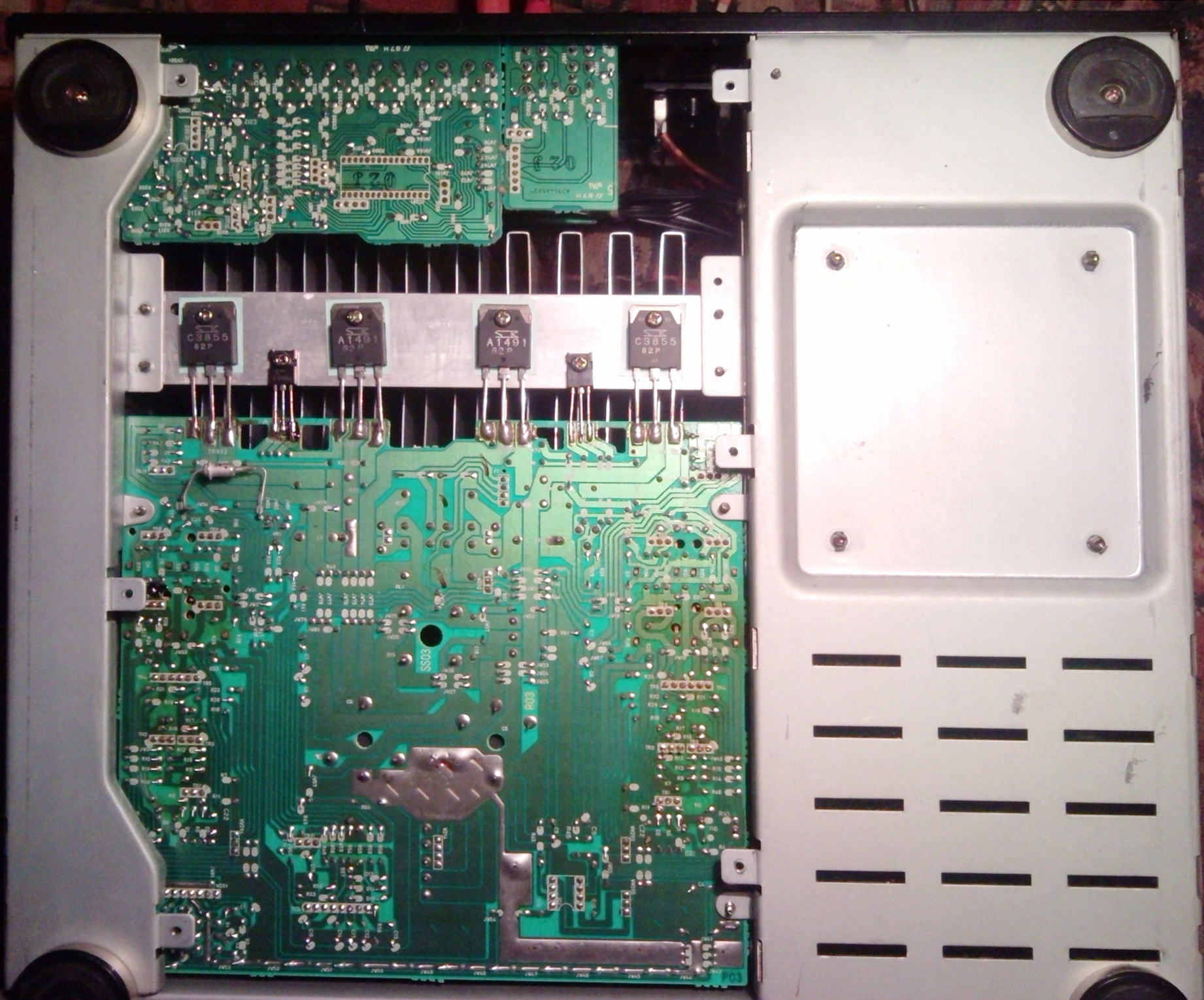

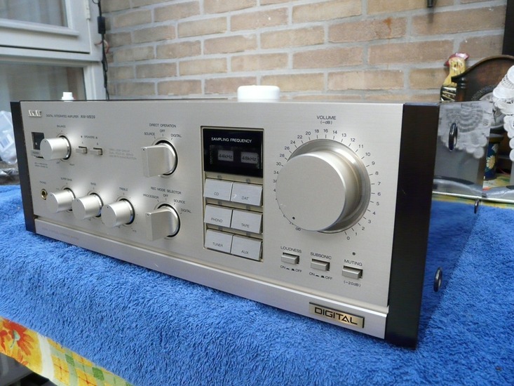

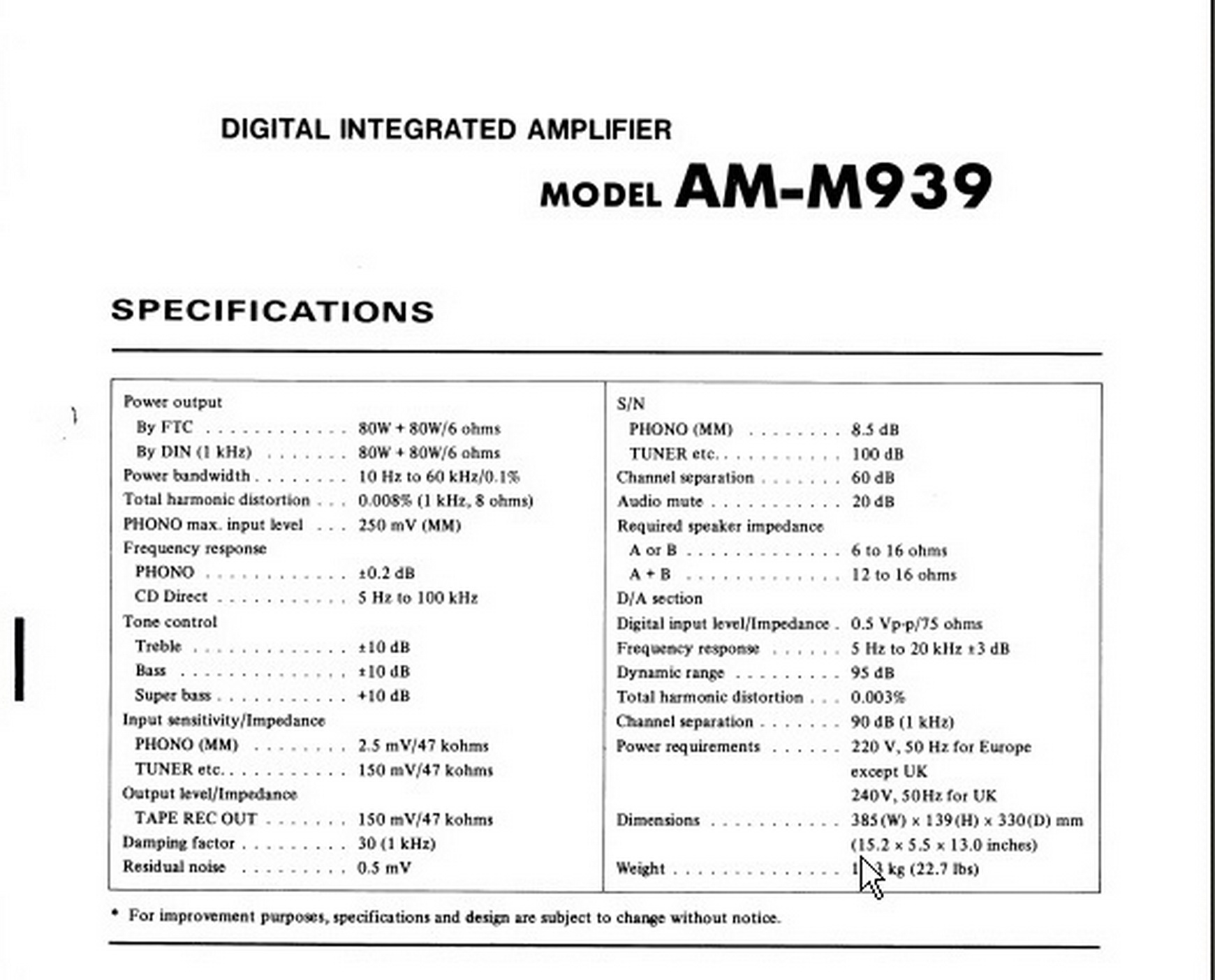

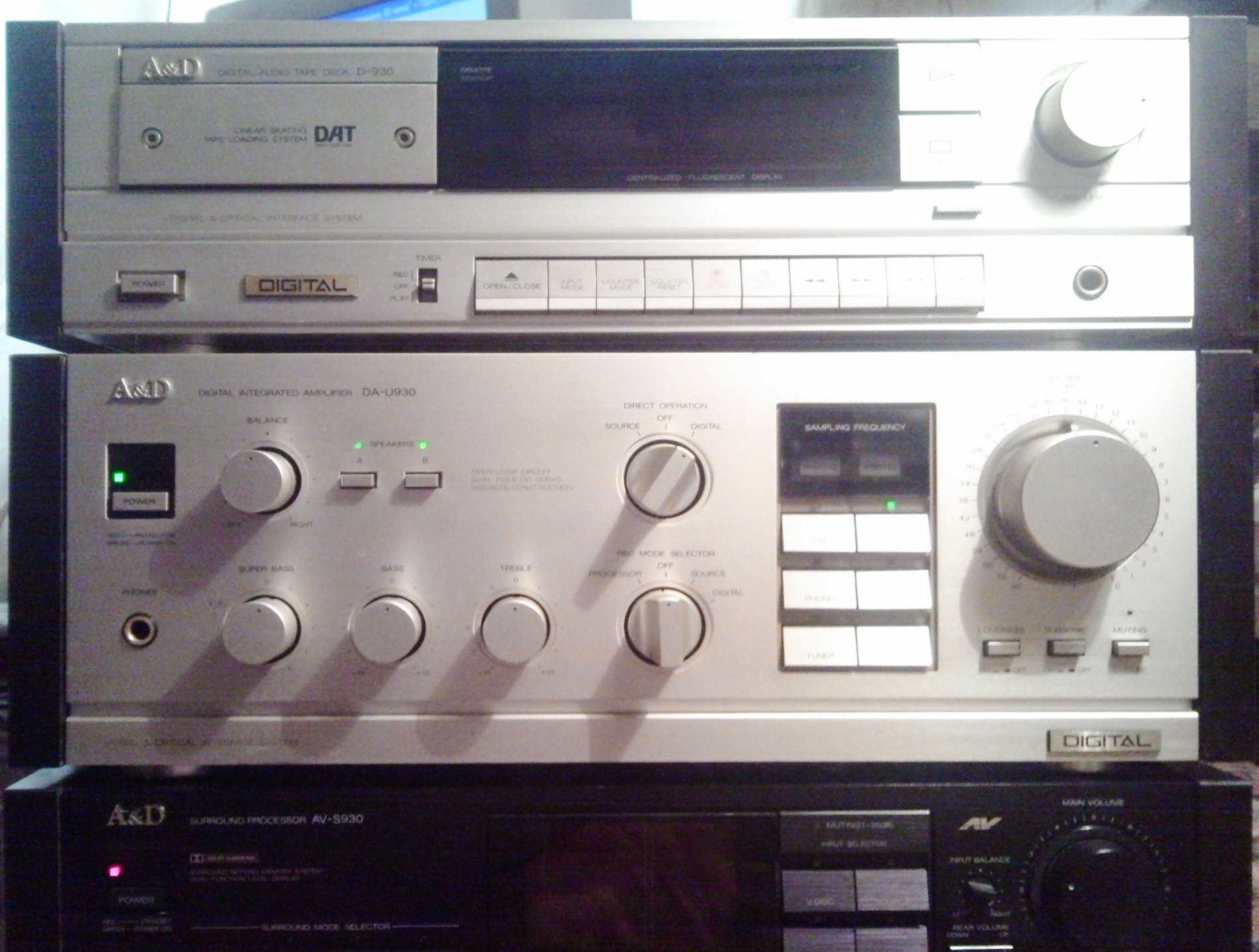

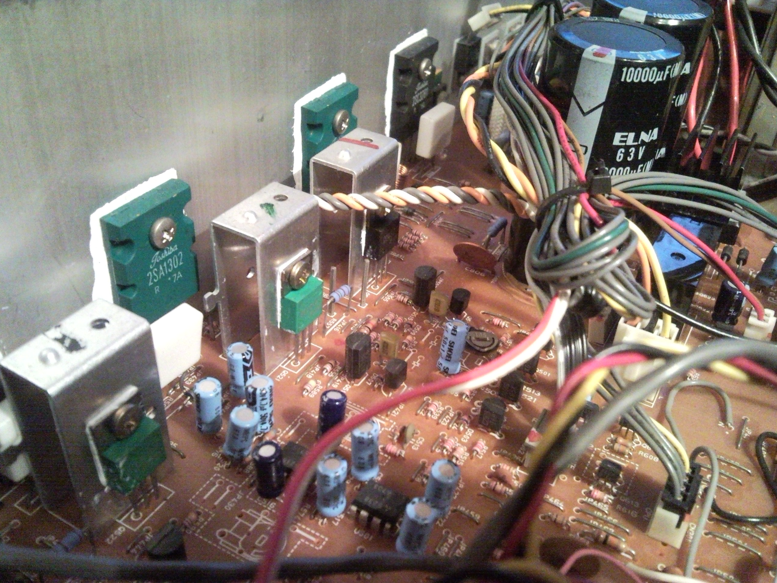

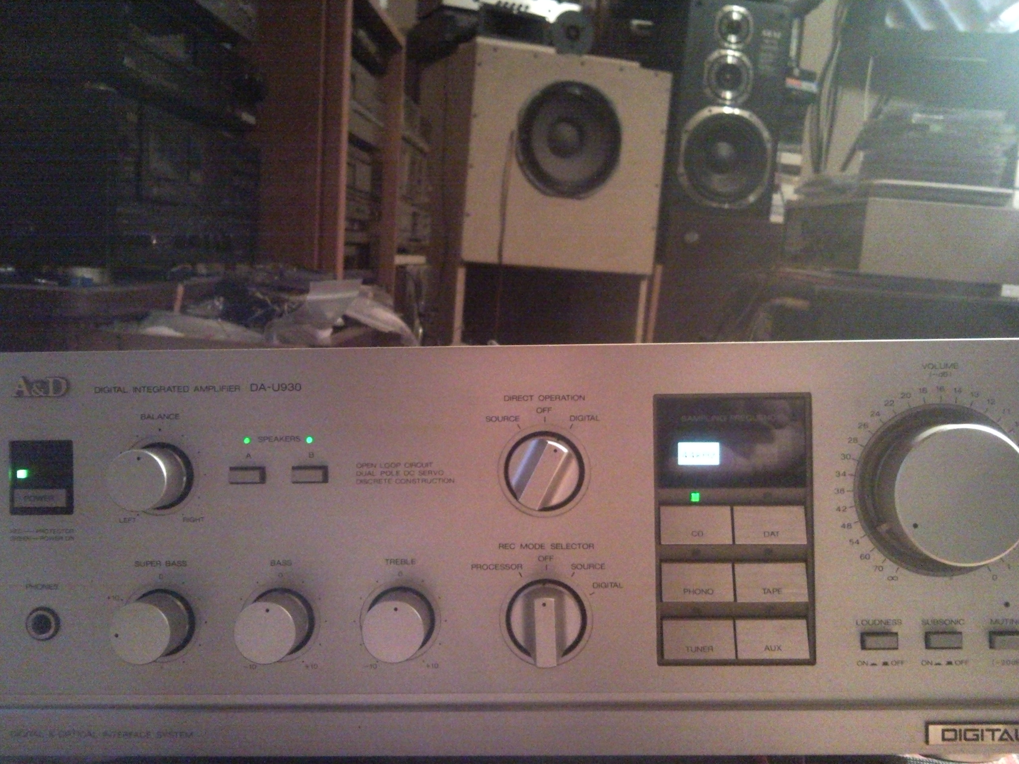

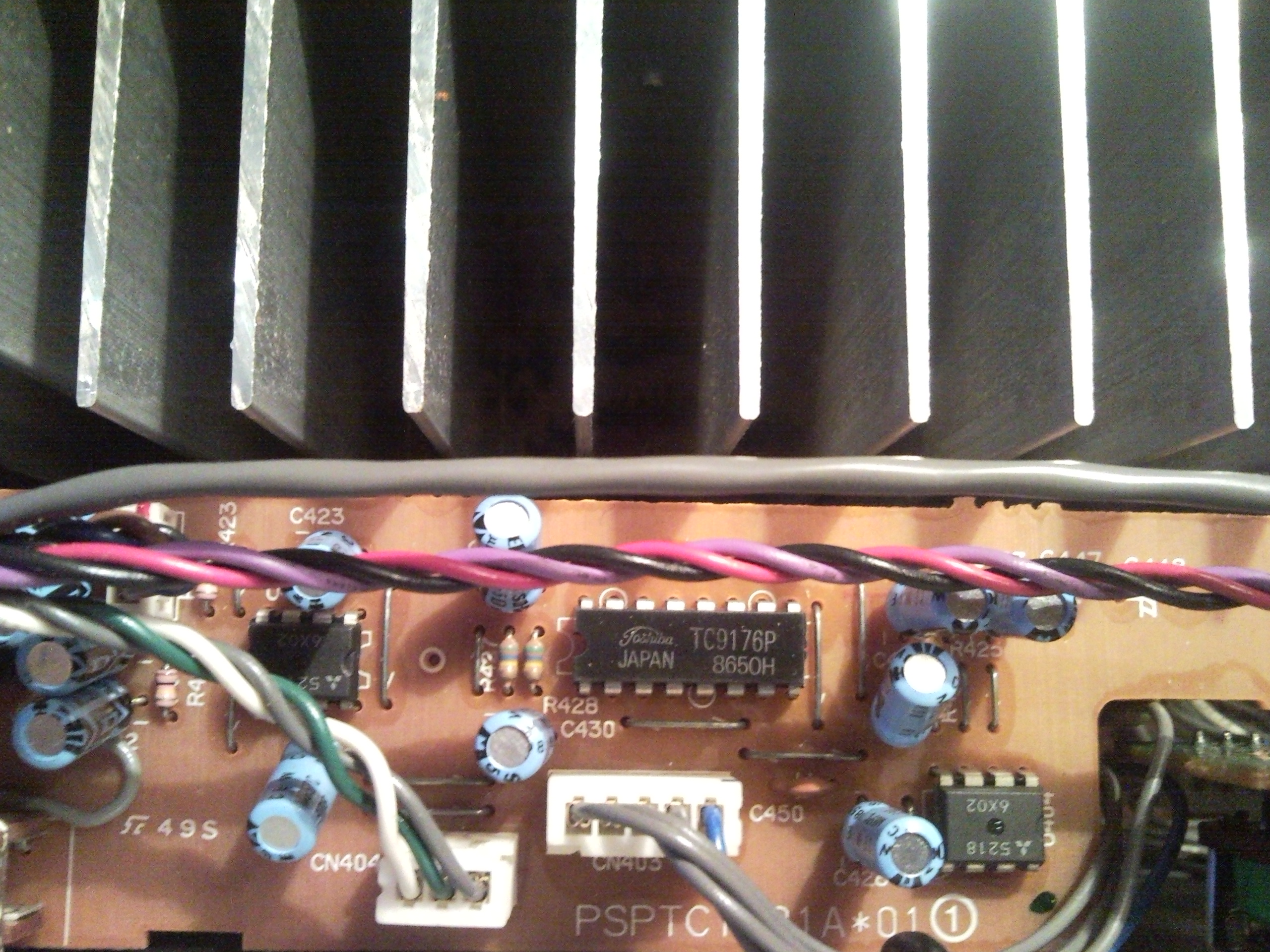

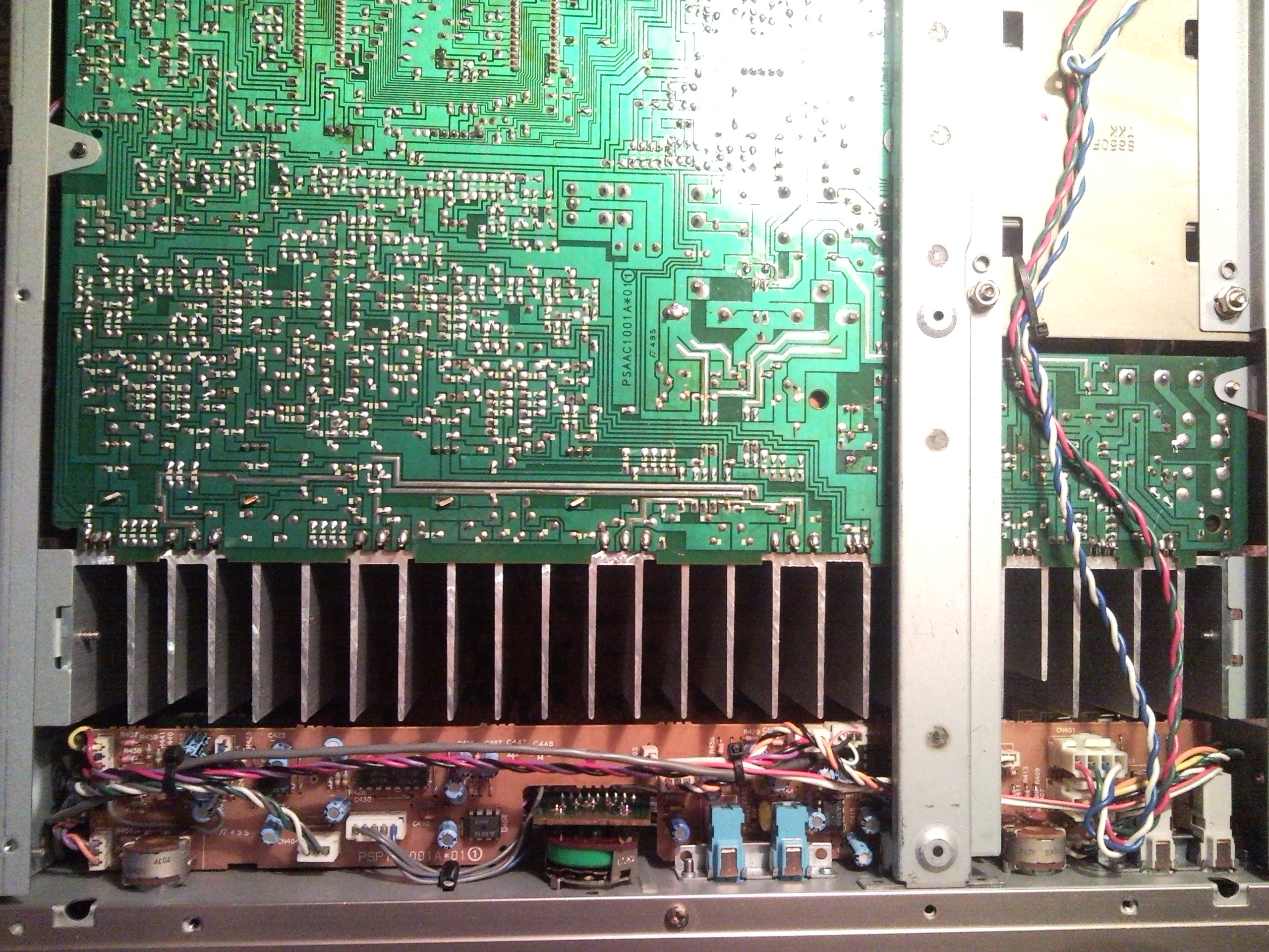

    Интегральный усилитель AKAI AM-M939, A&D DA-U930. Фото именно акай из интернета, а A&D мои, но по сути усилители ничем не отличаются . Схема имеется в файлообменнике. Имеет развитую коммутацию и встроенный цап на РСМ56Р. Звук качественный и не имеет каких либо явных недостатков, достоинств тоже не наблюдается. Ровный середнячёк, если относится к звуку очень строго. Стереобаза очень широкая но не отличается объёмом. Цап имеет вполне приличное, не окрашенное и без синтетики звучание, но до топа не дотягивает, звук получается стандартный для РСМ56Р(ну и это хорошо), цифру от разных источников приводит к одному знаменателю(как-то усредняет, что ли). Сделан очень грамотно и качественно, хороший доступ к элементам конструкции. Кнопки-ручки металлические. https://forum.vegalab.ru/downloads.php?do=file&id=208

    Спасибо! Усилитель, на самом деле, звучит очень достойно и опережает по возможностям и качеству звука многие топы; ведёт себя ровно на любых уровнях, есть драйв, мощь, абсолютно отсутствуют любые "окрасы". Но..! При сравнении с тем же ONKYO Integra M955-NII/260 или Кёртинг (на германии), так и хочется вернуться к вашим словам о ADCOM GFA555II: "Сцена много шире АС, у нее есть глубина, но звук, правда, не выходит вперед с линии АС, нет прямой подачи энергии к слушателю. Но, откровенно говоря, от промышленного аппарата в ценовой категории до 2000$ я этого и не слышал никогда" - Prophetmaster. То есть при сравнении с реально качественными усилителями сразу слышна какая-то (даже не знаю как это назвать) "упрощенка" в звуке, игрушечность что-ли, хотя сам саунд, сцена почти как "настоящие", отличия минимальные. P.S. Дополнительный регулятор "баса" регулирует уровень "тонкомпенсации" на нч.

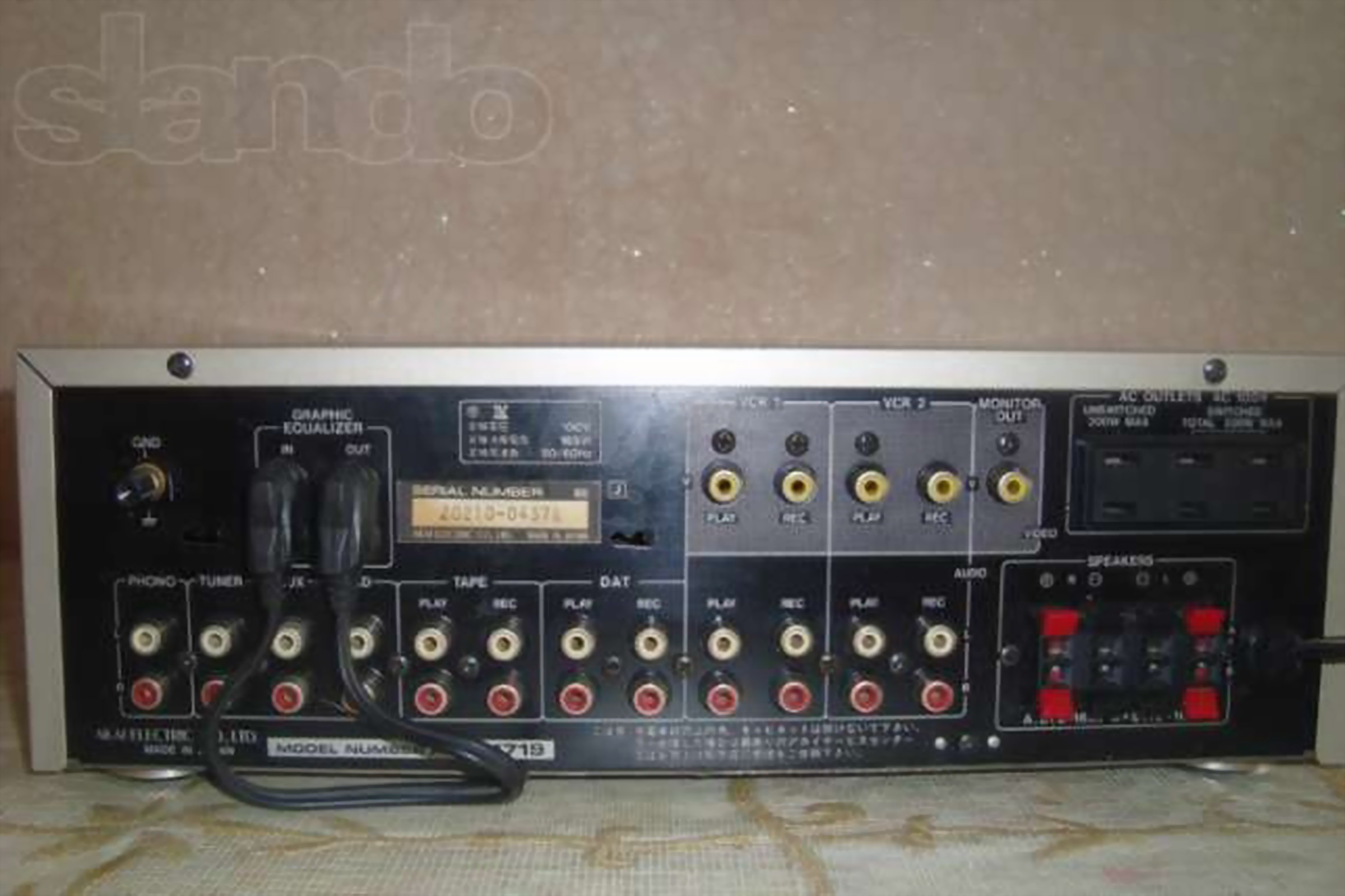

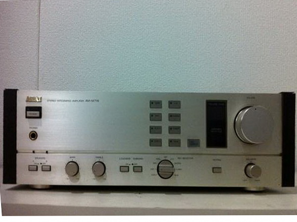

    Интегральный усилитель AKAI AM-M719. Неплохой интегральник с возможностью коммутации двух видеоисточников. Разработан, скорее всего, старой командой инженеров Акай, на что указывает специфический дизайн присущий аппаратам конца семидесятых, фирменная синяя подсветка кнопки "сд директ" и несколько отличный, от присущего серии "AKAI COMPO", характер внешнего оформления. Коммутация и управление уровнем осуществляется специализированными чипами. Регулятор тембра обычный, мостовой. Звук ничем не отличается от A&D DA-U930, сбалансированное качественное звучание с широкой стереобазой, без каких либо окрасов, но не отличающееся глубиной и рельефностью. То есть претензии к звуку предъявить с наскока проблематично, но звук всё таки нельзя отнести к референсному. Присутствует некое упрощение и усреднение.

    Canton EC-P1
    Сразу хочу оговориться я также, как и Госдеп США черпаю информацию из интернета, в основном немецкого. По этой причине если кто обнаружит неточности не судите строго, а за дополнительную информацию или поправки буду благодарен
    Предистория: В 1985-86 году фирма Canton начинает производство активных акустических систем серии CA. http://www.hifimuseum.de/die-canton-...-30-serie.html В каждой акустической системе были установлены оконечники с комплементарными Дарлингтонами, отдельно на каждую частоту с активными кроссоверами на основе MOS-FET микросхем и Sallen-key-фильтры. В самой большой из этой серии системе Canton CA 30 было установлено 7!!! усилителей – 4х120 Ватт для Баса, 1х100 для нижней середины, 1х100 для середины, 1х100 для верха. Диапазон усилителей от 3Гц до 140кГц Коэфициент нелинейных искажений 0,03% при номинальной мощности.
    Естественно, для Акустики с такими «запросами» требовался соответствующий предварительный амп. Фирма Canton обращается к производителю «хай-энда» фирме MBL. За основу для нового преда была взята модель MBL4005.

    Из опций: возможность подключения 3-ёх проигрывателей-2 ММ и 1 МС, Тюнер, CD, Aux, 2 Tape. Причём выбор источника для записи осуществляется независимым переключателем. XLS - штекер и 2 пары RC для выхода. Возможность подключения внешнего устройства в разрыв, вместо перемычек.
    По поводу звука: сравнивал МС-вход (к сожалению в наличии только одна Sony XL 55 Pro) преда Canton EC-P1 со встроенным предом Rotel 1312 (с тембрами в среднем положении, выключенной тонкомпенсацией и т.д.). Акустика JBL L 50. Если взять за эталон звук Кантона, то по АЧХ на Ротеле чувствуется подъём "на низах", слегка "размазанные высокие" (при прослушивании классики заметно при ударах по трианглам-т. е. на частотах около 7-9 кГц). Аналогичная ситуация с ММ головами (Shure 95Е High Track, Ortofon OM 20). Думаю, что сравнение подобных устройств необходимо проводить в лабораторных условиях.
    Спасибо за обзор. Музыкальные композиции для тестирования аудиосистем лучше обсудить тут: https://forum.vegalab.ru/showthread.php?t=31342

    Внешний вид у кантона - обнять и плакать. А внутренности - наоборот, загляденье.
    Для 85го года 5534 наверно был верх аудифильских мечт. Хотя по звуку он мне и сейчас нравится больше всех. Привычка наверное.
