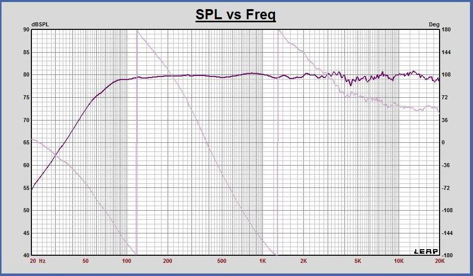

    mixxxxxer, помню вы как то писали что есть программный способ позволяющий выровнять ФЧХ многополосной акустической системы с пассивными кроссами, оставляя без измениний АЧХ. Т.е. проверить эффект фазолинейности "малой кровью". И даже предлагали сгенерировать такой "выравниватель" по известной ФЧХ.
    Если предложение ещё в силе, я бы с удовольствием им воспользовался.
    В аттаче АЧХ/ФЧХ моих АС (трехполоска с фильтрами близкими к LR4 по акустике). Воспроизводить буду Фубаром.

    По умолчанию Re: О фазолинейности..
    antecom, это что за система ?
    Добавлено через 1 минуту
    похоже это не фаза уплывает, а просто растояния от ас до микрофона - ГВЗ.
    Последний раз редактировалось mAxSpace; 01.09.2009 в 23:11. Причина: Добавлено сообщение
    АС собственной конструкции.
    Так кажется.
    При введении в LEAP задержки по времени ФЧХ не вырождается в прямую линию.
  11. #390
    18,734
    Так кажется.
    Понятно.
    с какого растояния измерялось ? в каком помещении ? что за динамики, кроссоверы ? - если не сложно поделитесь.
    Это симулированная в Leap АЧХ. (Но от 500Гц она совпадает с измеренной в комнате). АС на магнезевых Seas + SS2905/9700. Я планирую создать по ним отдельную ветку, что бы не засорять эту.
    1см от динамика
  16. #395
    18,734
    1см от динамика
    вот я как чувствовал.

    Пока mixxxxxer не отвечает попробовал сам распрямить ФЧХ своих АС с помощью Adobe Audition как описано здесь. Точнее я просто обработал несколько wavок в Adobe, выставив ФЧХ обратную измеренной ФЧХ АС и послушал. Особой разницы не заметил.
    Похоже этот "выравниватель фазы" работает некорректно. Предварительно обработанный им меандр воспроизводимый АС (смотрел на частототах 250Гц, 500Гц, 1кГц, 2кГц, пробовал разные расстояния до микрофона и его положение) остается кривым.

    Скорее всего ФЧХ в помещении далека от измеренной в ближнем поле.
    Дело не в этом.
    Я измерял АЧХ/ФЧХ MLS методом с расстояния 1 метр. Получается от 300 Гц без комнатных отражений. Меандр смотрел с этого же расстояния, записывая его в аудиоредактор и потом просматривая первые 3-4мс - т.е. также без влияния комнаты.
