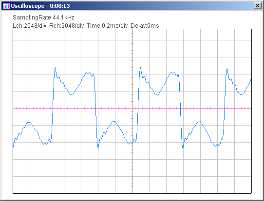

    Всем привет! Хочу поделиться впечатлениями от вот какого опыта..
    Перечитывал тут статьи Кресковского на тему "Transient Perfect Crossover", ну и решил попробовать как все же "звучат" АС с абсолютно фазолинейной фильтрацией.. Системка, на которой я "играюсь", позволяет сделать такое - это 3-х полосная активка, "питаемая" от многоканальной зв карточки (прикупил тут по случаю старенькую ESI ESP1010 взамен своей еще более старенькой ESI WT192L). Проигрыватель - программный плеер foobar2000 + plugin-ы: foo_dsp_xover для разделения стерео в 6-ти полосное стерео (по 3 полосы на канал, "родная" фильтрация отключена), foo_dsp_vst - VST-хост для вставки в путь сигнала VST-эффектов и сам эффект - convolverVST.dll (приблуда, позволяющая делать многоканальную цифровую FIR-фильтрацию). Можно было бы обойтись только vst-хостом (convolverVST и сам умеет расщеплять полосы), но в xover-е удобно выставлять временнЫе задержки на полосах прямо во время воспроизведения..
    Получился примерно такой путь сигнала:
    стерео-файл > стерео по 3 полосы > фазолинейные FIR-фильтры на каждую полосу > цапы зв карты > полосные уси > динамики
    Импульсы для фазолинейных фильтров сгенерил в Адобе: взял дельта-функцию (1 сек "тишины", посрединке сэмпл = 1), отфильтровал ее бесселем 2-го порядка, развернул, снова отфильтровал тем же бесселем, снова развернул. И так для каждой крайней полосы, для средней - то же, но для обоих краев. Получил симметричные импульсы для фазолинейных фильтров 4-го порядка с выравниванием как-то там почти по Бесселю..
    "Свинтив" всю эту конструкцию, принялся за "настройку" - раз ты, зараза, вся такая теперь фазолинейная, значит должна выдавать мне чистый, неискаженный меандр. По меандру и стал настраивать. Подвигал задержки полос взад-вперед, уровни вверх-вниз, в конце концов получил что-то более-менее похожее на меандр (см. первую картинку, меандр 1KHz, мик на расстоянии 0.5м от сч-дина по оси "прослушивания").
    Ну, дай, думаю, теперь послушаю, на что ж это похоже? Включил.. И офигел..
    Произошло то самое чудо, о котором как-то всегда мечталось, но достичь его все как-то не удавалось.. Нет, ну конечно и раньше была и ровная ачх-а, и "правильное" для LR4 (ранее самый любимый фильтр) сопряжение фаз и т.д. и т.п. И играло все это хорошо, ровно так, тонально верно.. Но все это было всегда только "похоже", только "напоминало".. Присутствовала во всем этом всегда некая фальшь..
    А тут.. Такое впечатление, что воздух в комнате загустел и в нем натурально материализовались люди, инструменты, звуки.. Зв сцена распахнулась - вглубь, вширь, вверх, вниз.. Музыка стала какой-то осязаемой, плещущейся, дышащей как море или теплый ветер..
    Сказать, что испытал шок - ничего не сказать.. Просто полностью утонул в происходящем.. Начал слушать часов в 8 вечера, опомнился и с трудом оторвался где-то в час ночи..
    В конце концов начал "гонять" все это на всяких сложных участках, - перегруженные эл гитары, хор с органом, форте оркестра, - про которые помнил, что там раньше наблюдались "каша" и прочие гадости.. Теперь же состояния "каши" достичь нигде так и не сумел - если оркестр делает "все вместе и громко" - то, блин, он именно это и делает.. А струны у контрабаса хочется подойти и "ущипнуть" самому.. В общем, сказка какая-то..
    Кстати, когда раньше разбирался с фазолинейными фильтрами, естественно прочитал и то, что акуст сложение не эквивалентно электрическому (что правда), и, даже если удастся точно сложить в одной точке (или на одной оси) акуст сигналы, то в соседних точках они уже точно никогда не сложатся, станут слышны предзвучия и т.п.. И сам здесь и в др местах неоднократно повторял этот тезис.. Теперь мое имхо такое - переживания по этому поводу сильно преувеличены.. Двигаясь довольно далеко как влево-вправо, так и вверх-вниз от свитспота разрушения звук картины я заметить не сумел..
    Короче, запал я на эту байду.. Рекомендую, у кого есть такая же возможность "на коленке" сконфигурировать аналогичную систему, обязательно попробовать и послушать - имхо, оно того стОит..
    PS. Снял (скриншоты слева-навправо, начиная со второй картинки): ачх+фазу и меандр по оси, 15 градусов вверх, 15 градусов влево - равносильно тому, что с 2.5 метров расстояния прослушивания я либо сижу на диване (0 гр), стою (+15 гр), лежу поперек (15 гр вбок). Все снимал с 25 см от панели АС по оси сч дина, вуфер нч отключен, у сч идет неустранимый спад ниже 200Hz (встроенный фильтр сателлитных м/м усилителей, которыми питаю систему), спад выше 12KHz - естественный внеосевой спад вч дина, характерная "пила" ачхи - хорошая иллюстрация краевой дифракции от малюсенького корпуса сателлитов. Собственно, спад сч дина (и без "подпорки" нч вуферов) начиная с 200Hz есть причина волнообразного изгиба на полке меандра.. Но не суть - видно, что в пределах +/-15 градусов от центра свитспота меандр более-менее сохраняется.. А играет по-прежнему с удивительным "эффектом присутствия", сейчас слушаю Бреговича и "брожу" между музыкантами его ансамбля..
    PPS. Ссылки на фубарные dsp по теме: convolverVST - http://convolver.sourceforge.net/index.html, foo_dsp_vst - http://pelit.koillismaa.fi/plugins/show.php?id=205, foo_dsp_xover - http://xover.sourceforge.net/. Проверена их работа на версии фубара 0.9.4.
    PPPS. По просьбам ленящихся гуглить камрадов выложил напрямую convolverVST (устанавливается сам), foo_dsp_vst и foo_dsp_xover (копировать в components фубара). foo_dsp_xover требует для работы длл-ину msvcr71.dll (копировать в Windows\System32).
    Но все эти "приблуды" нужны тогда, когда хочется использовать фильтрацию на основе своих фир-фильтров. Если хочется просто попробовать, то проще включить в фубаре foo_dsp_channeldividerF - двухполосный фазолинейный фильтровщик, написанный одним японцем (или то же, но на конце F3 - это трехполосная версия). Двухполосный можно взять здесь (оба плюс описание на японском есть на сайте автора - http://www.aedio.co.jp/download/).

    Вообще-то это классика жанра. Более того, фазолинейные АС делались неоднократно, включая чисто пассивные 5-полосные, осциллограмму 300-Гц прямоугольника на ней я видел своими глазами. Минус один - сложно (в пассивном варианте - до сотни элементов в кроссовере) и "замкнутость" решения в активном варианте - нет взаимозаменяемости АС и усилителей/процессоров. Поскольку продажи активных АС очень малы, заметного коммерческого развития технология не получила, хотя продемонстрирована была еще на рубеже 70-тых и 80-тых годов. Нечто подобное давно и в ассортименте есть у Meridian. http://www.meridian-audio.com/m_bro_spk.htm
    p.s. Именно за хорошее приближение к этому эффекту реальной прозрачности народ так любит статики и широкополосные ГГ, несмотря на присущие им ограничения и недостатки, когда у производителя нет денег/специалистов на более передовые решения (а-ля тот же Meridian).

    у получившегося решения фаза просто линейка, или без залета во временную область ?

    Walter, если подать меандр, отфильтровать и затем сложить отфильтрованные полосные сигналы, то получим тот же меандр, но сдвинутый на некоторое время.. Т.е. фаза у полосных сигналов и у их суммы Ф=-cf.. Эти фильтры "нарушают" причинность - они как бы начинают "звенеть" раньше, чем приходит "сигнал".. Это и есть плата за фазолинейность.. Посмотри у Кресковского..

    ЗЫ. Забыл про главную "фишку" - фазолинейность здесь помимо прочего означает и фазокогерентность, т.е. дины и складываются точно (по ампл и по фазе), и при этом имеют одну и ту же фазу (т.е. ГВЗ) в каждой полосе во всем звук диапазоне..

    На графике ФЧХ это выглядит очень показательно- разрыв кривой ФЧХ (в виде вертикальной прямой линии). Т.е., переход ФЧХ за 360 градусов.

    Ф=-сf, -dФ/df (т.е. ГВЗ) = с = const.
    ГВЗ может быть любым - если оно константа по частоте (как здесь), то это эквивалентно задержке сигнала на фикс время - то же самое, что отойти назад от АС на шаг, два, три, километр..
    У меня "длина" фильтров аж 1 секунда, т.е я "слушаю" АС с "расстояния" 341 метр.. А говоря серьезно - просто музыка начинает звучать через 1 сек после нажатия кнопки Play.. Если ГВЗ = const, то форма сигнала сохраняется, независимо от абс величины ГВЗ..
