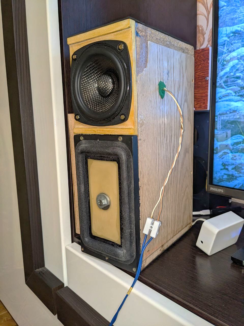

    Нет, все снаружи, но на противоположных стенках.
    А как подключены? Движение диффузоров в одном направлении или одновременно друг на/от друга?

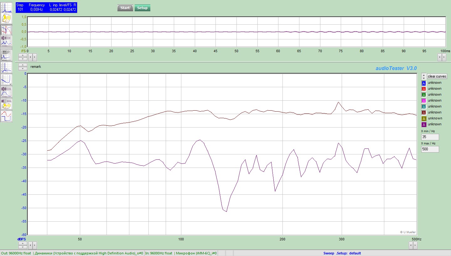

    условия так себе:
    Мой случай (только что сделал очередной ПИ на ППУ подвесе от Диффузора). Верхний график микрофон 30 см, вроде норм, но...нижний график- точка прослушивания (3 м). Прыжки кенгуру. Нет в жизни счастья. Нажмите на изображение для увеличения.

    PS Кстати... выброс 180 гц есть звон ПИ (не глушенный ищё)Нажмите на изображение для увеличения.
