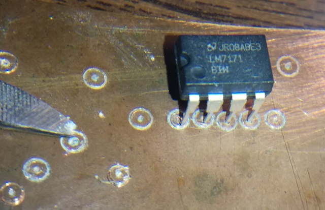

    1,554
    По умолчанию Re: Одна сторона платы под землю - правильно-ли.
    Примерно так делал, выточил балеринку из надфиля, пилю кружоки на фольге, размером чуть меньше расстояния между лапками. Микросхема LM7171, почти СВЧ.
  6. #26
    29.01.2007
    2,807
    Это "по Жутяеву"
    Его трансивер на 144МГц так и сделан был - "на пятачках".

    А что такое надфиль? Телочья пилка для ногтей?
    Первый раз вижу такой раритет - LM7171 DIP-8

    Шо касается одной стороны, да сделайте уже, хватит языком ляскать. Лично я делал до 433 мГц , работает. На пятачках тоже делал, Лексинские платы тоже делал - работает.

    Сплошной земляной полигон в одном слое + правильное взаимное расположение элементов = самый беспроблемный вариант.
    Резать землю можно только в особых случаях и при наличии глубокого понимания куда чего, а при его отсутствии можно наловить таких чудес, что разбираться с чудовищем придется годами, как момитко.
