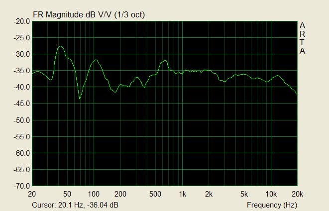

    Вообще, мало смысла делать такие вещи на слух. Вот, например, график АЧХ акустики Heco Interior Reflex в типичной комнате 20 м с места прослушивания. Хорошо видно, что погоня за "самыми низкими низами" на самом деле приведет здесь лишь к ухудшению звука. Поскольку только увеличит неравномерность. Да еще добавит "затянутости" от неизбежного недостатка демпфирования. Вообще, избыточность на 30-40 Гц на слух воспринимается довольно дискомфортно - в природе это частоты тревожных сигналов от всяких там катаклизмов и др. И в случае на графике задача - не накачать "инфраниза", а наоборот сместить избыточность выше по частоте (в район 70 Гц). Плюс при этом легко можно улучшить демпфирование. Лишь тогда звуку реально получшеет.
Название:	Обе на под-ке  1.5 м от стены 1.png
