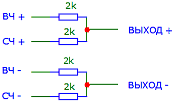

    Задача такая есть кроссовер с балансными выходами НЧ, СЧ, ВЧ необходимо суммировать три дифференциальных аудио сигнала (низкой, средней и высокой частоты) и получить балансный (дифференциальный) выход. Помогите со схемой на OPA1632. Чтобы можно было собрать. Я новичок поэтому прошу помощи.

    Я читаю ваши посты, а Вы писали: Задача такая есть кроссовер с балансными выходами НЧ, СЧ, ВЧ необходимо суммировать три дифференциальных аудио сигнала (низкой, средней и высокой частоты) и получить балансный (дифференциальный) выход.
    Т.к. АС двухполосные, значит значительную часть сч диапазона будет играть нч-сч динамик, т.е. делить придется высоко.
    Вам бы подробно описать имеющуюся систему и сформулировать свое желание.

    В моем случае широкополосные исполняет ВЧ СЧ, НЧ отдельный драйвер.

    Ну так тогда надо смешать сч и вч полосы и подать на свой усилитель, будет возможность подработать уровнями и подправить шп динамик, а нч полосу подать на свой усилитель.

    У меня схема такая если внимательно прочитать все мои посты.
    Источник сигнала, затем кроссовер из которого выходит ВЧ СЧ и НЧ сигнал, после кроссовера сумматор СЧ-ВЧ и сигнал уходит на усилитель. Сигнал НЧ с кроссовера сразу на усилитель.

    По умолчанию Re: Схема сумматора дифференциальных аудиосигналов на opa1632
    тогда можно просто сложить сигналы на резисторах без всякого ОУ. Всё равно у вас биампинг. Регулировкой усиления выровняете сигнал НЧ и ВЧ+СЧ.
