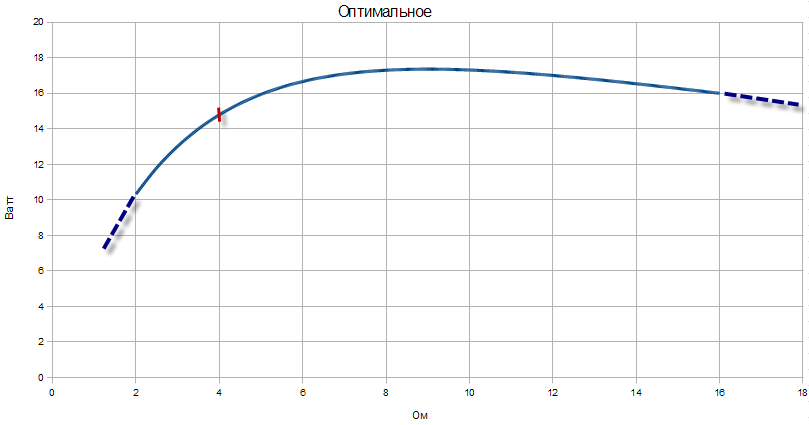

    Для усилителя с выходным сопротивлением больше 4 Ом, защита от короткого - не требуется. На графике видно, как он себя защищает.

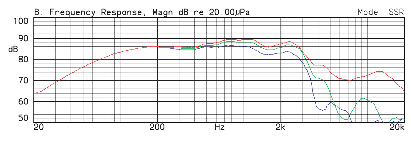

    Цитата Сообщение от scorpin Посмотреть сообщение
    индуктивность на НЧ и конденсатор на ВЧ.
    Только такого плана динамики способны обойтись катушкой, если ею зацепить пониже, где на графике 100Гц, чтобы там начиналась компенсация. И то может понадобятся детальки помимо катушки.
    А с вуфером пищалку срастить только ёмкостью можно, если она 1,5 дюйма (по теплу), дальше её или смещать на 10см вглубь, или оллпасс-фильтр вешать. Иначе фазы не совпадут, даже при переполюсовке.
    Во вех остальных случаях колонка будет прививать дурной вкус. Кто не в курсе звука и вообще не в теме (начинающие), тот вешает мелкую катушку на НЧ и пару мкф на ВЧ. От фонаря.
    Если правильно измерять ниже 300Гц впритык и пересчитывать на метр, а потом сшить с выше 300Гц, то окажется, что нет фундамента ни на графике, ни на слух. Поэтому всегда настораживает, когда мелкая катушка. Разве что лопух в стене, там можно сообразить только катушку, если нет неровностей на СЧ.
    Как выходное 4 ом помогает при пробое выходника? Тем более в такой схеме - которая свистнет, к бабке не ходи, с этим извращенским выходным каскадом.

    Merstan, я не нуждаюсь ни в помощи ни в советах - уберите свой пост. Навязывание своих взглядов (вкус и цвет) это дурной тон.
    ---------- Сообщение добавлено 08:17 ---------- Предыдущее сообщение было 07:36 ----------
    Насчет "извращенским" вы загнули! Любая схемотехника позволяет выстроить алгоритм защиты силовых элементов. В моей практике, последние 15 лет, ни один транзистор не погорел, даже при возбудах. Для примера, можете посмотреть в журнале «Радио» №12 за 2008 год на стр.36. Коммутационное устройство с токовой защитой.
    Повторюсь, выходное сопротивление ограничивает токовые перегрузки, конечно, в пределах источника питания и ОБР транзисторов.
