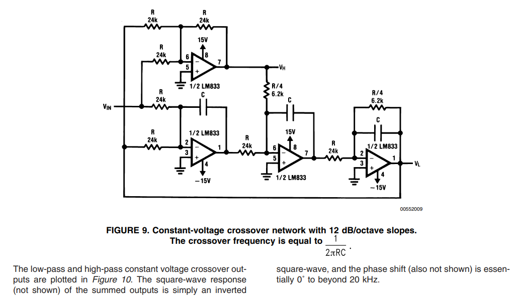

    Есть много таких проектов которые уже воплощены.
    Однако, реализация биампинга, в системе УМЗЧ — АС, осуществляются по разному. Такие примеры можно найти инете.
    Мне-же надо надо применить свои усилители с «оптимальным» выходным сопротивлением.
    Определяясь с конфигурацией блоков, составлю ТЗ.
    Выходная мощность по НЧ — 50-70 Вт.
    Выходная мощность по СЧ/ВЧ — от 20 до 30 Вт.
    Низкочастотный диапазон от 1 до 2000Гц.
    Высокочастотная часть от 1500-1800 до 25000-30000Гц.
    Применить активные кроссоверы с такой схемой или другой.
Название:	Фильтры для биам.png
ID:	473960 Нажмите на изображение для увеличения.
Название:	Разделительный фильтр.png
    Блоки питания отдельные для НЧ и ВЧ каналов, а также совместить питающие цепи кроссоверов с БП высокочастотных каналов.
    Все блоки будут расположены в одном корпусе и соединяться 4х-жильным кабелем к каждой колонке.
    У кого есть опыт в этом вопросе, буду прислушиваться к Вашим советам.
    С благодарностью - SCORPIN
    23.01.2006
    Астрахань
    5,277
    По умолчанию Re: Проект _ полного биампинга
    С другой! Эти фазу накрутят, конечно динамики будут разнесены и казалось бы заботится о фазе как-то не принято, но я думаю это не лишним будет. Попробуй смоделировать предложенные схемы, собери выходы вместе на резисторах (сумматор), подай меандр на вход и посмотри что выйдет. Кросс на интеграторах фазу не крутит и после сумматора меандр останется меандром. А вообще сейчас модно разделять в цифре, на компе, или в ДСП, там можно и фазу подкрутить, и ачх подровнять.

    Фильтры нужно сделать так, чтобы ёмкости были постоянны, а подгон ФЧХ динамиков осуществлялся с помощью многооборотных резисторов. После сведения заменяются на постоянные.
    Предварительно в симуляторе сразу свести точно не выйдет, нужна коррекция на месте. Перепаивать конденсаторы — не вариант.
    Каким микрофоном получены графики? Если метод двухканальный, то есть шанс попасть в ФЧХ сразу, а если одноканальный, то вклинится ошибка задержки, на ВЧ она влияет существенно.

    Я не электронщик ни разу. Поэтому сказать, как схема работает, только глянув на неё, не могу. Но, IMHO, конечно же, датагоров кроссовер - это фигня какая-то.
    Здесь на форуме предлагалась куча конструкций. Например, камрад anatol0 выкладывал схему и плату двух/трехполосного кроссовера с подробнейшими пояснениями всех тонких мест. В частности, расчётом частот среза фильтров.
    Да, ещё важный момент, который Вы никак не затронули. Вам какой порядок фильтра хотелось бы иметь? Ответ не очевиден и напрямую связан с АС, на которые будут нагружены УМ.
    Буду пробовать первого порядка. Если не получится - попробую второй порядок, но не более.
    Ответы все ценны для меня. По мере изучения и приборных измерений, буду делать выводы. Спасибо, что откликнулись.
    Есть масса работ по пассивным фильтрам I порядка. Например, https://ldsound.info/posledovatelnyj...vspomnit-vsyo/ . Они имеют кучу положительных фичей. Но и минусов хватает. НО! В любом случае фильтрация I порядком налагает жёсткие требования на динамики. А именно, динамик должен "играть" на две октавы (если не ошибаюсь) от частоты раздела полос. Это далеко не всегда выполняется.
    Хорошая статья - по изучаю. Однако, они пассивные, мне нужны - активные.
    со схемой можно определиться после того, как будет подобрана фильтрация в цифре. Любая встроенная звуковуха на 4 канала подойдёт чтобы сделать сведение и пробное прослушивание. (А для одной АС вообще подойдёт стандартный стерео выход на два канала) А после того как станет известен порядок фильтров, сколько и каких нужно режекторов тогда уже можно рисовать схему кроссовера. Готовая универсальна схема "из интернета" скорее всего будет содержать что-то лишнее и наоборот не содержать нужного.
    Соглашусь с Вами, буду учитывать.
    ---------- Сообщение добавлено 23.05.2025 в 08:27 ---------- Предыдущее сообщение было 22.05.2025 в 14:40 ----------
    Из всей полученной информации сделал, для себя, некоторые выводы.
    Если, та система, которая раньше работала хорошо. То при двухполосной системе, главное, это изготовить правильные фильтры, с правильными наклонами на октаву и стыковку, на частоте среза,
    то получится равномерная суммарная полоса частот и, в результате, получится равномерное звуковое поле. Правильно я понимаю поставленную задачу?
