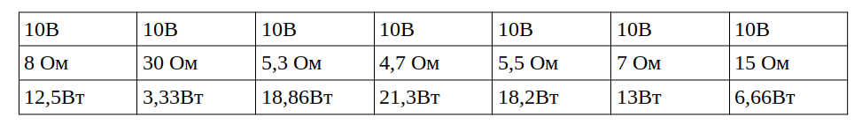

    Теперь поговорим о выходном сопротивлении.
    Главное преимущество «оптимального выходного сопротивления» это — поддержание стабильной выходной мощности на активной (динамической) нагрузке, при постоянной амплитуде входного сигнала (константа)
    Для доказательства этого преимущества проведём несколько сравнительных опытов и измерительных расчетов.
    Сравнивать будем поведение ВК с Rвых = 0 Ом и Rвых. оптимал = 4,5 Ом эта величина продиктована сопротивлением акустической системы (4 Ом)
    За основу исходных данных возьмём график изменения импеданса НЧ динамика в диапазоне частот от 10 до 10000 Гц.
Название:	импеданс НЧ динамика.png
    Отмечаем семь точек на графике характеризующие эквивалент величины сопротивления на частотных участках графика.
    Сначала проведем расчеты для ВК с Rвых=0, принцип — ИНУН.
    Определим входной сигнал равным 500мВ — Const
    С учетом Ку = 20 имеем [ATTACH=CONFIG]472565[/ATTACH
    Подсчитаем выходную мощность для каждой из семи точек.
    Применяем формулу. Название: Формула Р.GIF
    Строим таблицу;]Нажмите на изображение для увеличения.
    Получается, самая маленькая мощность на пике механического резонанса.
    Это очень много, поэтому, приходится выравнивать с помощью кроссоверов акустики.
    Конечно, в акустическом оформлении, график импеданса будет выглядеть по другому, однако, количество горбов и впадин увеличится и с меньшей амплитудой и всё-же всё равно — разница будет большой.
    Далее составим такую-же таблицу для ВК с Rвых = 4,5 Ом по принципу стабилизации мощности, в данном случае, в качестве константы берём выходную мощность 21,3Вт, полученную при импедансе 4,7 Ом.
    Разбирайтесь, анализируйте, делайте выводы, спрашивайте.

    По умолчанию Re: Финал модификации LESART-17
    Нужно не только импеданс учитывать, но и его фазовую кривую. А она в АС уходит от нуля до (а то и больше) 60 градусов в обе стороны. Сделайте поправку. https://sound-au.com/patd.htm Мощности будут уже не по простой формуле.
    В первой табличке опечатка 118,9Вт
    Обратная связь по току должна действовать и при отклонении фазы.
    ---------- Сообщение добавлено 24.04.2025 в 09:06 ---------- Предыдущее сообщение было 23.04.2025 в 19:01 ----------
    В том-то и дело, что кривая импеданса является результатом измерения модуля сопротивления в частотном диапазоне. В этом результате отражены все электрические коллизии происходящие в катушке индуктивности, в том числе и фазовые сдвиги.
    Наименьшее сопротивление находится в точке 2 — механический резонанс подвеса диффузора. Наибольшее сопротивление находится в точке 4 — близкая к Омическому сопротивлению провода звуковой катушки.
    Индуктивный резонанс катушки находится за точкой 8, где-то, в районе 100кГц.
    Моя задача показать разницу усиления сигнала между принципом стабильности АМПЛИТУДЫ выходного сигнала и принципом стабильности выходной МОЩНОСТИ выходного сигнала.
    В первом варианте, при большом импедансе, не хватает мощности для раскачки диффузора, а при малом импедансе, избыток мощности.
    Второй вариант не имеет такого недостатка — при любых изменениях импеданса, мощность остаётся одинаковой.
    Делаю вывод — усилитель с выходным сопротивлением (чуть больше номинала акустики) можно нагружать на НЧ динамик напрямую без кроссоверных фильтров. А частотную полосу ограничивать фильтром на входе усилителя мощности.
    Путаем наименьшее с наибольшим? Или речь о выходном сопротивлении усилителя?
    Что это за мощность?
    Подаваемая на катушку, потребляемая усилителем или выдаваемая динамиком в воздух?
    Каким соотношением эта мощность связана с громкостью акустического сигнала?
    Опять путаем меньшее с большим. Либо речь все же о потребляемой мощности? Разберитесь уже
    Вывод вообще не связан с вышеизложенным? Что это за вывод такой? В котором логика отсутствует
    Не надо путать точку на графике импеданса с выходным сопротивлением.
    Смотрим сдесь:https://forum.vegalab.ru/showthread.php?t=94679
    Реч о выходной мощности ВК
    Если хотите понять вывод, надо прочитать предыдущие главы данной темы.
    ---------- Сообщение добавлено 14:30 ---------- Предыдущее сообщение было 14:28 ----------
    Кросс на нулевое считается.
    Да это так. В симе не заложено Rвых 4,5 Ома
    ---------- Сообщение добавлено 14:32 ---------- Предыдущее сообщение было 14:30 ----------
    Правильно ли я понял, что попадание сигнала, предназначенного для СЧ/ВЧ динамика, на НЧ динамик допустимо и приветствуется?
    Кроме того, учитывается ли что пассивный кроссовер при работе от УНЧ с ненулевым выходным сопротивлением будет иметь другие характеристики?
    Да будет иметь другие характеристики.
