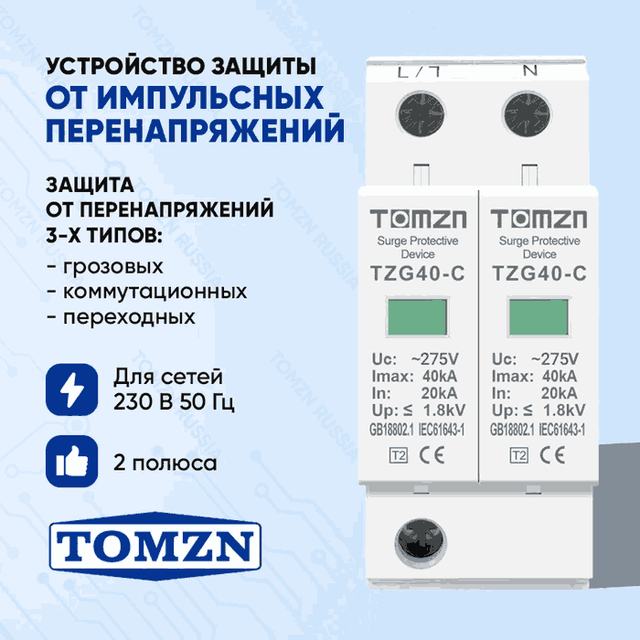

    На работе, в некоторых проблемных местах, когда уже надоело менять аппаратуру после грозы, в качестве эксперимента поставили по питанию УЗИП (Устройство Защиты от Импульсных Перенапряжений). Эксперимент успешный, аппаратура цела до сих пор.
    УЗИП-ы ставили после входных автоматов. У нас стоят двухфазные. На две верхние клеммы заводятся оба провода фазы, а на нижнюю клемму - местная земля, заземление.
    В теории, на линии питания должны стоять последовательно три УЗИП-а. Первый, на самое большое напряжение, где-то на питающем эту установку трансформаторе. Второй, с напряжением пониже, во входном щите. И третий, на самое малое напряжение, около аппаратуры. У нас стоит только один, около аппаратуры.
    Самое главное, что на них есть окошко с индикатором, и вопрос о годности УЗИП-а не стоит. Если в окошке зелёная шторка - целый. Если красная - надо менять. Мы некоторые уже поменяли - видимо им сильней других досталось.
    Это не реклама, и картинка - первая попавшаяся.

    Это набор варисторов и предохранителей. На картинке УЗИП где предохранители защищают сеть от замыкания варисторов и по срабатыванию предохранителей защита отключается.
    Себе планировал сделать подобное на быстрых тиристорах по паспорту до 5 КА одиночных импульсов и в разрыв сети плавкие вставки 40 А, но уже лет 5 все куплено и лежит, стоят по прежнему АВДТ64.

    Заземления в квартире нет, чтоб УЗИП поставить.
    Для него не надо заземления.
    Как раз наоборот. Чем лучше заземление, тем лучше защита. У нас провод заземления 16 квадрат - еле засунул в клемму.

    А как же УЗИП без заземления подключать?
    Для защиты от грозовых разрядов - да, без заземления никак. Я имел ввиду защиту от перенапряжений между фазой и нейтралью.
