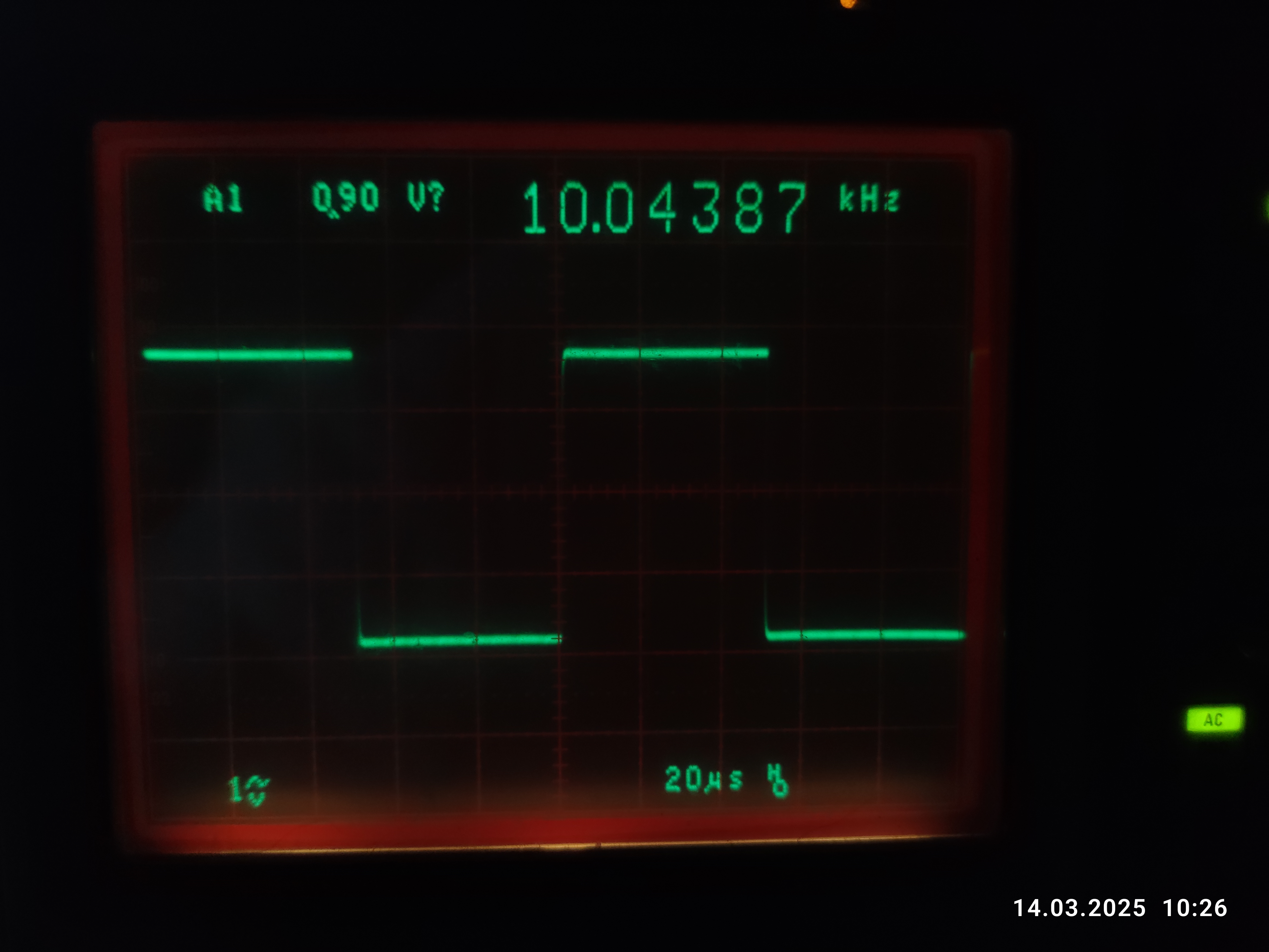

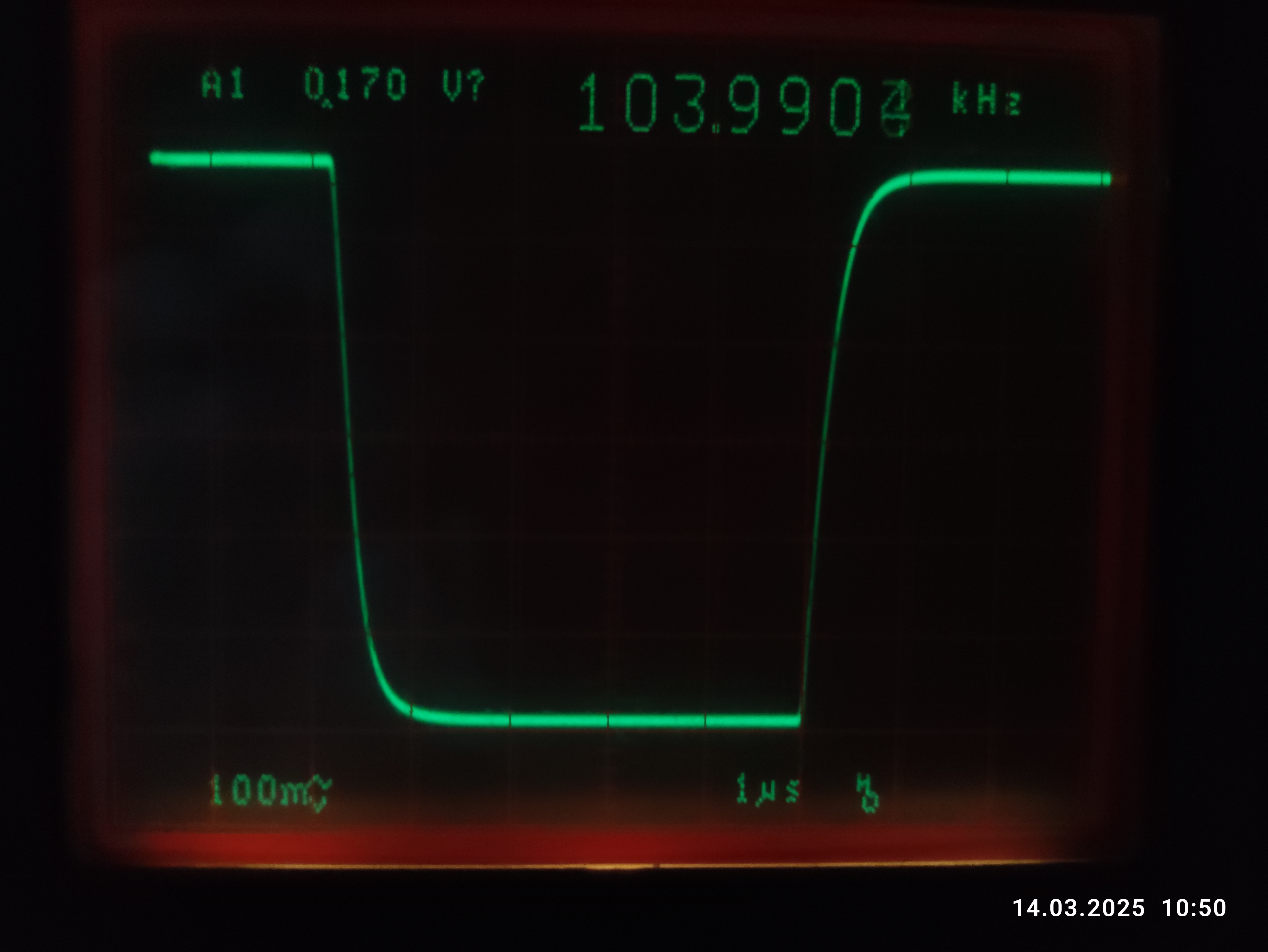

    Спасибо большое, теперь все понятно про настройку ПОС...
    ---------- Сообщение добавлено 14.03.2025 в 11:15 ---------- Предыдущее сообщение было 13.03.2025 в 14:07 ----------
    Вложение 470256
    Идеальный меандр и фронты...
    Полоса измерения 200мГц с делителем 1:10

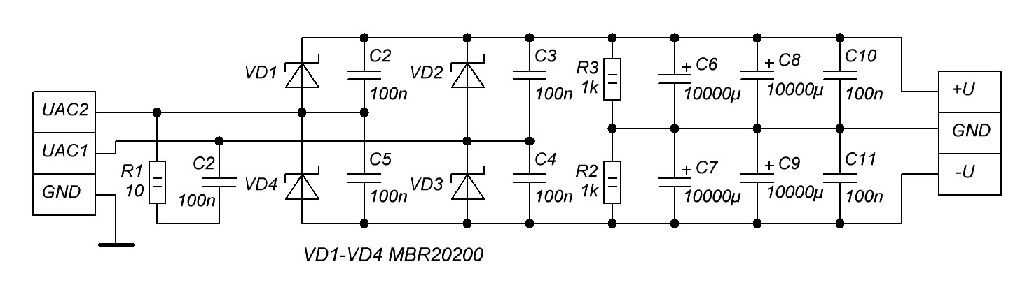

Название:	YES-7 БП схема.JPG
    Фонит этот БП
    Надо было сделать два моста, как обычно!
    Андрей Константинович

    По умолчанию Re: YES - 7
    Андрей Константинович у меня такая же схема БП, только на китайских платах собрана. Нет фона, полная тишина.

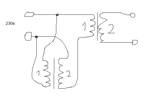

    ---------- Сообщение добавлено 14:27 ---------- Предыдущее сообщение было 14:04 ----------
    Есть транс 4х40в, как бы убавить ?

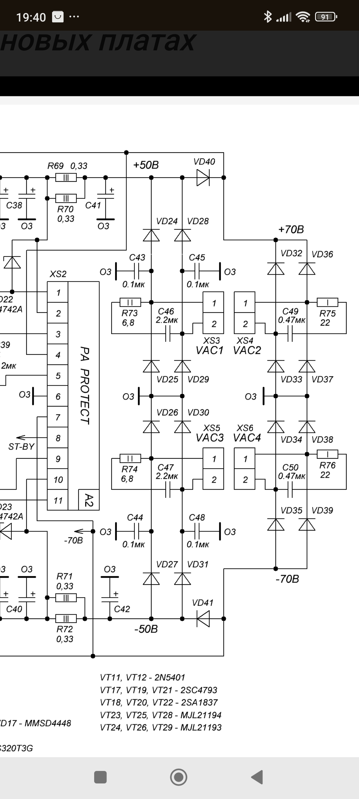

    ---------- Сообщение добавлено 19:43 ---------- Предыдущее сообщение было 18:32 ----------
ID:	470463вот как надо делать питание
    Так можно, берете маломощный тр-тор, Нажмите на изображение для увеличения.
ID:	470464. меняя "полярность" первички дополнительного тр-ра, добиваетесь чтоб сетевое напряжение на основном тр-ре было меньше на то напряжение, какое на вторичичке маломощного тр-ра. Еще и ток холостого хода основного тр-ра будет меньше - что только на пользу. И гул меньше и поле рассеяния.
