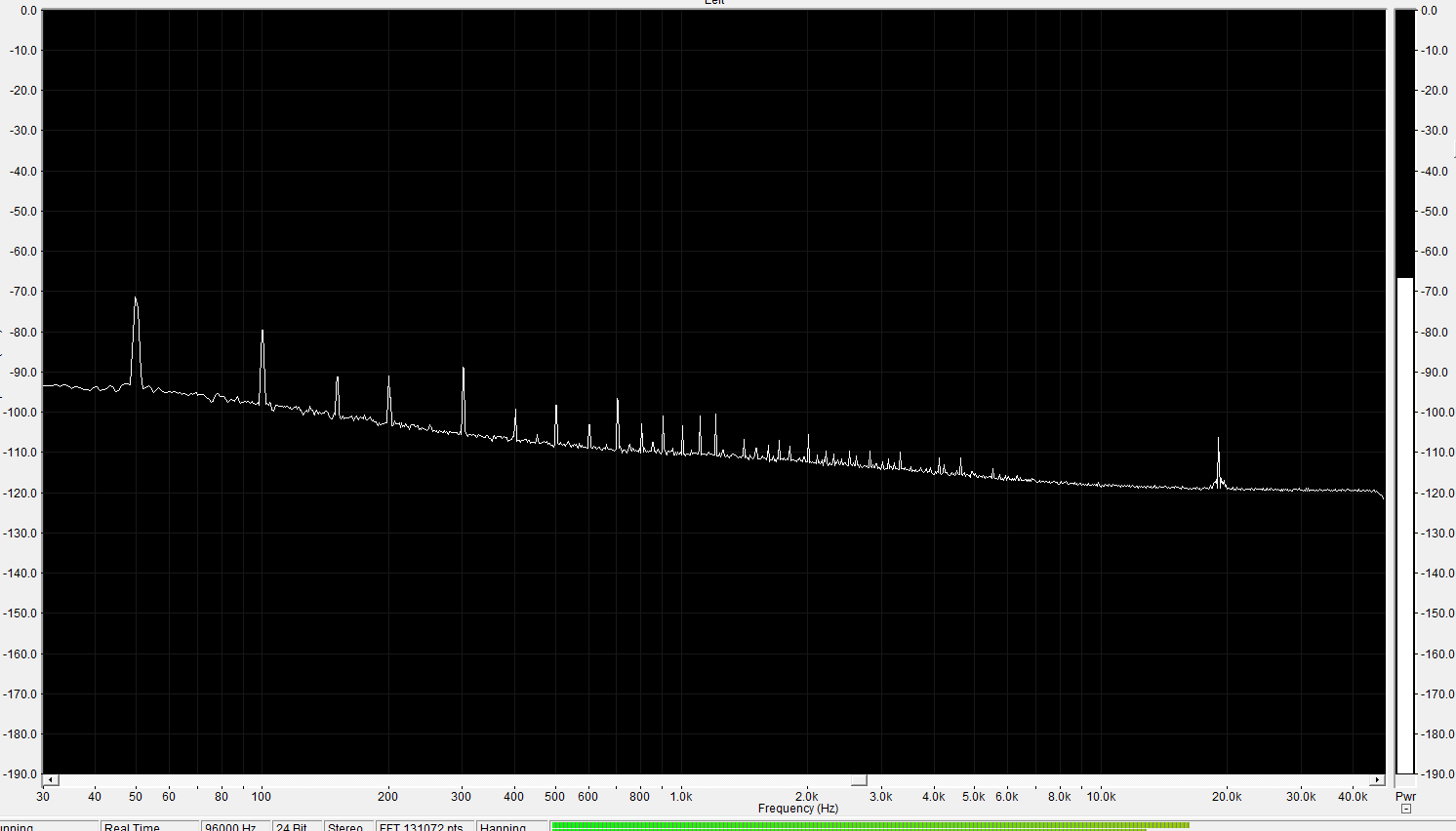

    Встрял с поиском причины возникновения большого количества гармоник сети на спектрограмме при отладке фонокорректора. "Расчёска", начиная со 150Гц и до нескольких кГц, уровнем + 20-30дБ выше уровня шумовой полки. С замкнутым входом, что интересно. С разомкнутым чисто. Дело дошло до использования радиоприёмника, включённого на ДВ диапазон и перемещаемого вдоль потрохов фонокорректора. Основной источник дряни - транс, работающий на выпрямитель. Шоттки, снабберы, тор с пониженной индукцией и резисторами на первичке - всё присутствует. Но увы... Этому бы посвятить отдельную тему, но попутно заметил такую странность: когда снижал ЛАТРом сетевое напряжение и доходил до участка, когда стаб выходил из зоны стабилизации, в приёмнике резко снижалось шипение и оставалось в основном сетевое Z-zzzzz от транса. Я подумал, что стаб возбудной, и когда выходит из стабилизации, то возбуд с шумом прекращаются. Вытащил и начал мучать отдельно. Двуполярный - 337\317. На выходе каждого стоит электролит 100мкФ на землю, далее развязывающий резистор 1 Ом, ну а после уже стоят большие банки, керамика и все нагрузки и т.д. Вместо фонокорректора повесил нагрузочный резистор. То есть - микруха, на ней 100мкФ, далее 1 Ом, а на нём 1000мкФ и нагрузочный резистор. И вплотную к приёмнику. С нагрузкой шипит, без - нет. Первый подозреваемый - электролит на выходе микрухи 100мкФ. Выпаял - шум исчез. Думаю, перестарался, надо ёмкость меньше. Перебрал много типов и номиналов, начиная от 4.7мкФ и до 1000 электролитов, в том числе с добавлением разной плёнки. Исход один - с ЛЮБЫМ кондёром непосредственно на выходе - приёмник шипит. Вторая полярность - аналогично. Чтобы не драть плату, собрал другой стаб навесом отдельно из других деталей и с 317 от другого производителя - та же картина. Любая ёмкость непосредственно на выходе микрухи даёт шипение в радиоприёмнике. Манипуляции с остальными кондёрами также делал, в том числе на управляющей ноге - шипение не убирают. Осциллом ничего не увидел, правда под рукой только 5МГц и 10мВ на клетку. Чего происходит-то??? Что за радионуклиды? Сколько живу, но таковА не видел!
    Дополнение. Не хочу выглядеть невежливым, однако имею большую просьбу к желающим поучаствовать: ознакомьтесь с предметом дискуссии, прежде чем что-то писать. В первом посте я всё подробно написал и в двух-трёх следующих дополнил, что и как мерил и с чем экспериментировал.
    Стабы раздельные, с индивидуальной обмоткой.
    На первом фото - трассировка стабов. 1 - 337, 2 - 317.
    Нижняя заливка - экран, соединяющийся только с минусом плюсового стаба и плюсом минусового непосредственно на их выходе - это уходит двумя проводами и объединяется с землёй на плате фонокорра (два отверстия промеж микрух).
    На втором фото - собранный ёж для экспериментов на предмет изучения радиошума.
    Излучаемый радиошум одинаков как на собранной плате, так и на еже. Но что показалось - от 317 шума меньше, чем от 337.
    В архиве - звуковой файл.

    Цитата Сообщение от Edvard Посмотреть сообщение
    У меня питание само по себе чистейшее от сетевых прелестей. Речь именно за наведёнку от работы выпрямителя.
    Ну вот тут, насколько я помню, это в корпусе с трансформатором и выпрямителем:

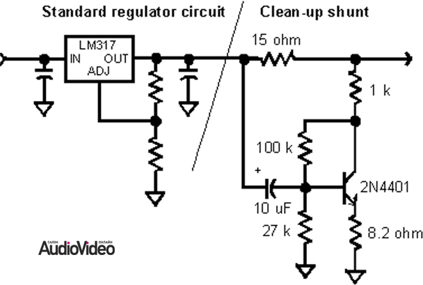

    Не, я не навязываю, если что. Каждый хочет, как он хочет.
    Если хотите дополнительно понизить пульсации, поставьте на ногу Adj конденсатор 10uF. Если и этого мало - ставьте активный фильтр, подавляет ВЧ-составляющие на 20 дБ, а если детали подобрать то можно додавить до 40 дБ.

    На Вашей схеме к стабу прицеплен шумодав, как его позиционируют. Опасная штука. В смысле импеданса.
    Позже пробую последовательно к мелкому электролиту, который сидит на выходе микрухи подпаять мизерное сопротивление.
