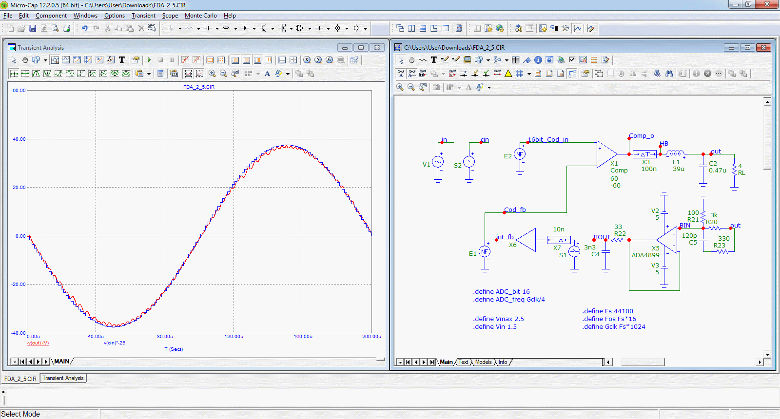

    Давайте попробуем разобрать нюансы и, хотя бы, теоретическую возможность реализации./
    Начнем с простого.
    Я себе представляю примерно такую конструкцию.
    Я имел в виду так сказать “dummy” цифровой вариант усилителя класса д с оос.
    Умножаем вход на Ку, выход оцифровываем, сравниваем значения, результат сравнения на выход с обратным знаком.
    Задержка на оцифровку выхода должна быть сравнима с задержкой распространения в драйвере ВК, иначе ничего работать не будет вообще.
    И схема может быть абсолютно статическая, но от времени преобразования в конечном итоге зависит разрядность получившегося шима.
    Поэтому и нужен быстрый ацп.
    Если применить идею с двумя интеграторами в петле, задержку можно компенсировать, но не бесконечно.
    Надо, конечно, попробовать вникнуть в эту тему, хотя бы потренироваться в моделировании, но пока занимаюсь другими интересными вопросами

    На модели при частоте 10МГц между 10 бит и 18 бит никакой разницы не наблюдаю
    В другой ветке уже объясняли почему. В модели линейность идеальная, а физически в АЦП линейность зависит от разрядности.
    10-битный АЦП с точностью в 1/256 LSB никто не делает, и шум сильно меньше 1LSB тоже не делают.
    По факту в 10 бит АЦП линейность будет порядка -60..-70дБ. И SNR будет децибел 80..90, если не меньше.
    Можно конечно попробовать откалибровать АЦП в цифре, но это много работы и не факт, что получится выжать точность выше 1/16...1/32 LSB (не позволит тепловая стабильность). Многоразрядные SAR АЦП стоят дорого не просто так.
    А если брать сразу 16..18 битный АЦП, то и обрезать младшие биты нет смысла (раз они уже есть). Ну только ради ускорения чтения данных из АЦП (вычитывать только старшие биты), или для упрощения трассировки при использовании АЦП с параллельным выходом данных.
    Вопросы начинаются при семплировании входа с частотой 44100.
    Апсемплинг на входе сделать не проблема, до любой нужной частоты, скажем х64 или х128. В модели можно сразу выбрать нужную частоту, кратную 44,1.
    В целом понятно, что пока практического смысла конструкция не имеет. Хороший цап и хороший аналоговый ucd полюбому будет проще и качественнее.
    Только для научно-исследовательских целей.
    На SAR АЦП да, пока что дороговато получается. Если только пробовать на ДС.

    Так ты ещё заметь , что в этом устройстве мы получаем всё то же извечное противоречие , в данном случае между разрядностью АЦП и его скоростью ( задержкой ) . Ещё один вариант "принципа неопределённости Гейзенберга" , можно и так сказать Понятно же , что АЦП с малой разрядностью работает быстро ( в пределе за один такт , если это Flash ADC ) , но будет большой шум квантования , а если разрядность увеличить - то по шумам всё ОК , но из-за задержки петля ООС "пойдёт вразнос" , так сказать ... но вот вопрос - а нельзя ли получить в этом смысле приемлемый компромисс , применив один "фокус" ? Ведь как работает обычный 1-битный дельта-сигма АЦП ? У него фактически переключается всего 1 бит , то есть на выходе дельта-сигма модулятора мы имеем 1-битный непрерывный поток данных . Ну а дальше эти биты усредняются цифровыми фильтрами , и из них собственно и получаются выходные данные с нужной нам разрядностью и частотой . Но главный момент здесь в том , что разрядность данных на выходе такого АЦП непосредственно зависит от количества битов из потока , которые используются для усреднения . Простой пример - если собрать простейший дельта-сигма модулятор первого порядка по схеме из Хоровица-Хилла , с тактовой частотой 1 мгц , и потом его поток данных подать на частотомер , установив время счёта 1 секунду - то мы за эту секунду можем измерить входной сигнал с точностью 6 десятичных разрядов , то есть мы с примитивными средствами получаем АЦП с разрешением примерно 20 бит - и это действительно работает , я такими штуками баловался в 80-е годы Разрядность хорошая , но ждать долго - хотя для вольтметра пойдёт . А если время счёта сделать 1 миллисекунду , то мы имеем всего 3 десятичных разряда ( примерно 10 бит ) , но и задержка АЦП уменьшается в 1000 раз . Ну вот , а если мы тут поставим такой же однобитный дельта-сигма АЦП , но поток его данных пустим не на 1 выход , а например на 3 - каждый со своей обработкой ? Тогда например в первом канале мы можем брать на усреднение малое количество битов из потока , и быстро их усреднив - получаем данные с малой разрядностью , но быстро . Потом второй канал - там берём уже битов побольше , усредняем , получаем уже больше точность , но с более узкой полосой частот . Ну и в третьем канале - там тоже понятно ... ну а далее - мы можем все 3 канала сложить в цифровом виде и вычитать из входного сигнала , замыкая таким образом петлю цифровой ООС . Тогда получится , что на ВЧ петля будет замыкаться только через первый ( скоростной ) канал с малой разрядностью ... то есть , там будут сильные шумы , но нас они не волнуют , так как они будут далеко в ультразвуке . А дальше , с понижением частоты - разрядность будет возрастать , так что в звуковом диапазоне можно будет получить вполне приемлемый результат ... вот интересно , занимался ли кто-нибудь подобными "извращениями" ?

    То есть перевести коррекцию ошибок ВК полностью во временной домен?
