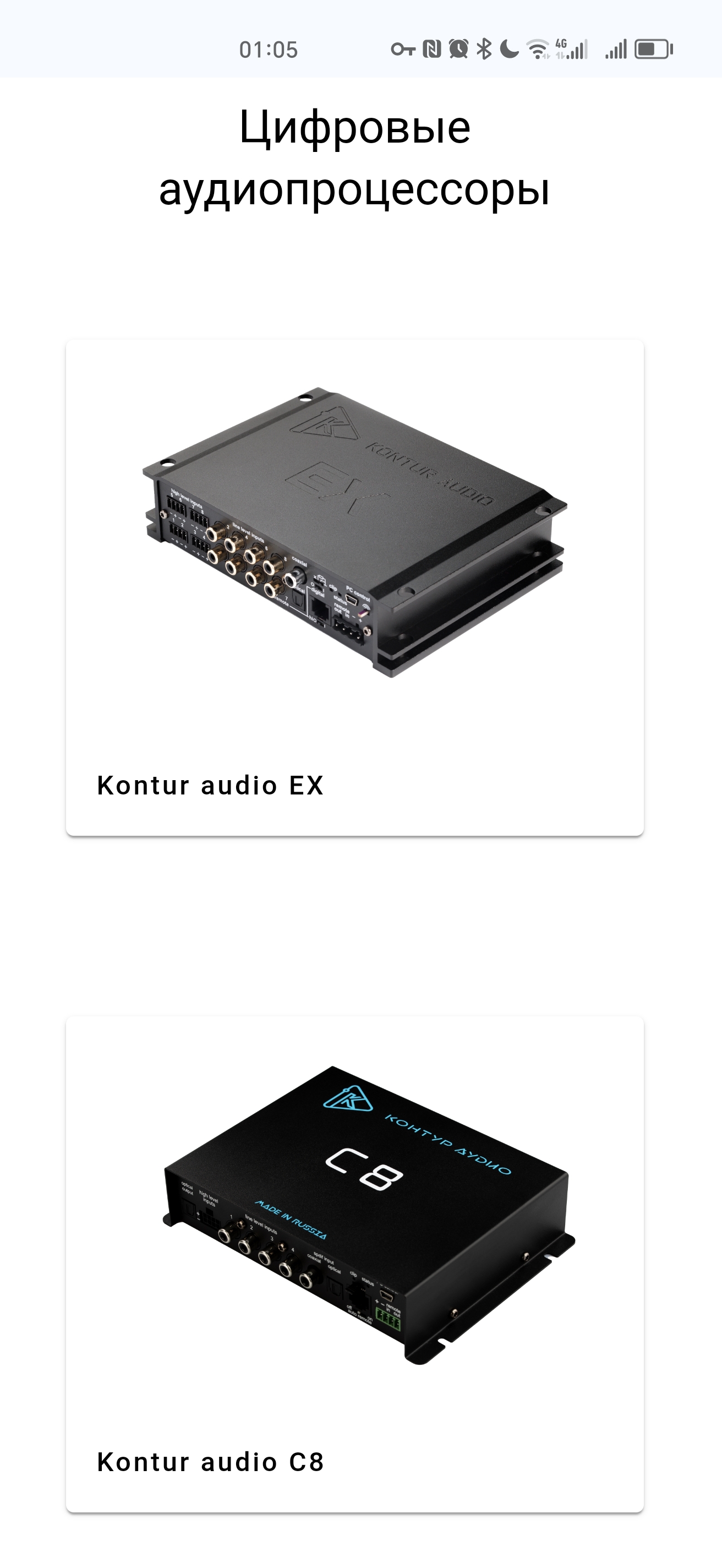

    Я бы сейчас взял подобное, если альтернативы нет.
    Дешевле, чем оригинальный дбх па2.
    Ттх лучше.

    ---------- Сообщение добавлено 01:09 ---------- Предыдущее сообщение было 01:08 ----------
    И очень сильно развязывает руки не только по сведению, но и коррекции нч.

    Цитата Сообщение от maksa Посмотреть сообщение
    Использую драв рак2, брал в поднебесной, сэкономили на комплектующих, потеряли в кни относительно оригинала, чуть ли не на порядок. Для прикидки годится, но лучше брать оригинал, если для длительного использования. Есть ещё из производителей контур аудио и минидсп.
    Скажите на слух заметны эти завышенные искажения китайского чуда? Можно ведь гоняться за 10 в минус пятой степени как у Контур Аудио EX, THD < 0,003 % и какой тогда смысл?
    Драйврэк что па,что па+,что па2-ущербные процы
    И в звуке,и в возможностях
    Я про оригиналы,с леваком видимо все еще хуже
    Тот же 260 звучит на порядок лучше,но по возможностям такой же хлам
    И еще момент-все процы нужно кормить адекватным сигналом,т.е. он не должен болтаться в нижних разрядах и у ацп и у цап
    Многие с чуйкой бытовых усей напарываются на это,тормозят по выходу гейном полосы,и имеют в итоге дерьмовый жеванный звук
    Особенно грешит этим драйврэк па первой реинкарнации
    За это его и не любят прокатчики
