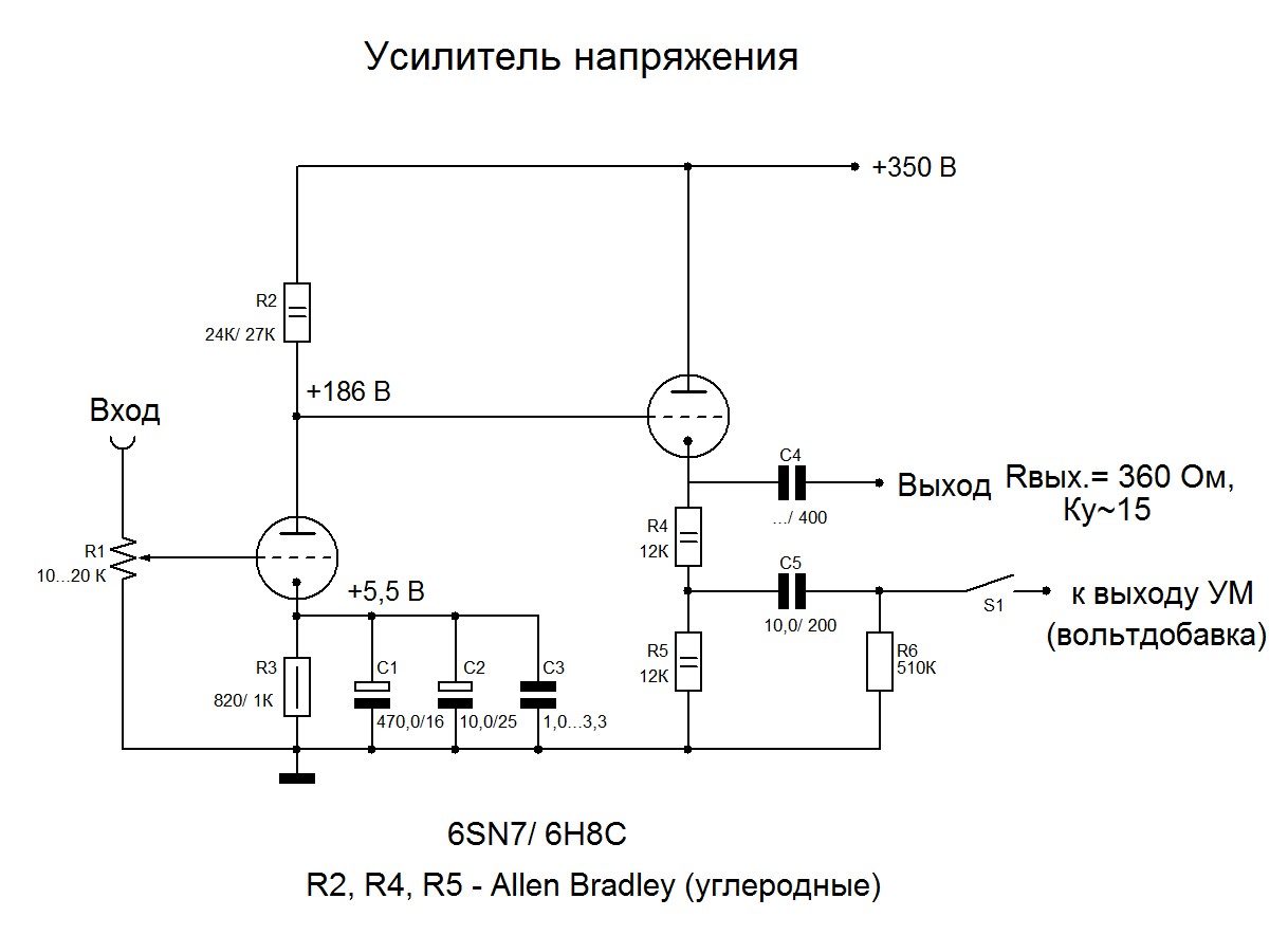

    Здравствуйте, есть вопросы по схеме усилителя Фолловер Чуффоли с ламповым драйвером.
    Есть две схемы с его сайта, обвязка выходного каскада немного разная, в итоге, что нужно изменить во второй схеме, чтоб подключить такой драйвер ( третье фото ) вместо СРПП или оставить как есть R6 2.2ком, .R7 1ком, R8 1.8ком, переменник 500 ом и 47ком в затвор? В первой схеме с СРПП R6. R7, R8 увеличены, по сравнению со второй схемой без ламп на входе и нет переменника 500 ом и 47ком в затвор, в затворах по 1ком, вместо 100 и 220 ом.
    Вместо предохранителя можно поставить такой же резистор 0.47 ом, как в истоке второго транзистора и сигнал выходной снимать с истока верхнего транзистора? Вместо 10ком в электронном дросселе, можно поставить стабилитрон на 36 вольт 1вт, чтобы получить стабилизированное напряжение и на сколько ватт, 1 или 5вт, какие токи там протекают, сколько примерно мА?
    Транзисторы будут TK39N60W, у них ограничение 30в, вместо 20 у 150тых.

    Тогда лучше лампу поменять на что-то типа ECC88 или 6Н6П. Ну и схему на SRPP.
    Выше искажения и выходное сопротивление, ниже усиление.
    ---------- Сообщение добавлено 19:35 ---------- Предыдущее сообщение было 19:35 ----------
    Да фолловер не хуже, в пределах своей мощности.
    Куплю лампы тогда ещё 6н6п и сделаю СРПП, ни когда не делал, не слышал как звук с него, только резистивный.
    ---------- Сообщение добавлено 22:15 ---------- Предыдущее сообщение было 22:13 ----------
    Ну, как-то работать будет. Режимы придётся рулить резистором R3. А R2R4 - на один ватт минимум. Но если честно, то это изделие артели "Напрасный труд". Ну, и уж раз не внял советам по применению SRPP, пеняй на себя.
    Понял, надо поднимать напряжение тогда до 300в и СРПП тоже сделаю, послушаю.

    Как вы считаете, по этой схеме получится предусилитель к чуфолли сделать? Может там режимы поменять и напряжение повысить для 6н13с и на вход 6н9с поставить или и так будет работать?
    Я бы не делал.

    Цитата Сообщение от Сергей Жариков Посмотреть сообщение
    так будет работать?
    Так работать не будет: нет резистора утечки сетки у 6Н13С. Или уж тогда надо выкинуть конденсатор и гальванически связать анод первой лампы с сеткой второй.
    Нет. Да она и работать не будет. Притом еще требует два питания.

    17.08.2011
    5,657
    По умолчанию Re: Вопросы по схеме усилителя Фолловер Чуффоли
    Два анодных, конечно.
    Зачем два? Прекрасно работает с одним. Печка в катоде - это да, если связь кондуктивная, то печка ещё могучее, но если хочется, почему бы и нет.
    Вот эта "схема" - это криво нарисованный наушниковый усилитель, широко известный в узких кругах. Там гальваника, штука более-менее работает на уши от сотни ом, можно использовать как пред. Только не в таком виде. В таком виде работать не будет.
    схему поправил
    Тогда катодный резистор у 6Н13С максимум 470 Ом, а лучше 180...220. А то она с совсем небольшим Ia работает, из пушки по воробьям. Но я бы туда что-нибудь типа 6Н6П поставил.

    07.12.2012
    2,669
    Конечно. И первый каскад на ней же, усиления должно хватить, особенно если заменить Ra на DN2540
