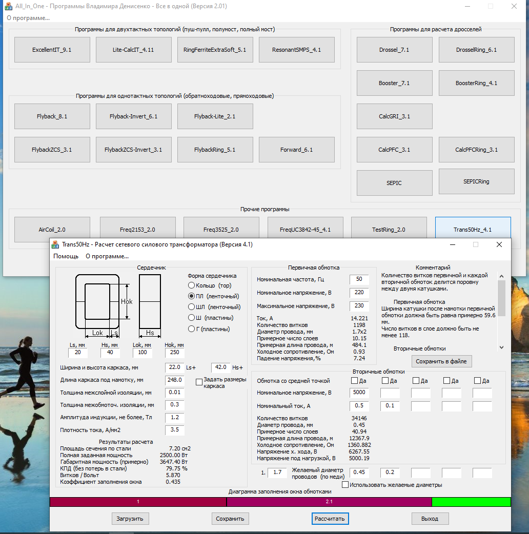

    По умолчанию Re: Перемотка японского тора с 100в на 230в
    Я бы делал ровно так-же, как Serge-L описал.
    из плюсов : будет лучше связь между обмотками.
    посчитать поиграться вольт-витками можно программой из комплекта Старичка
