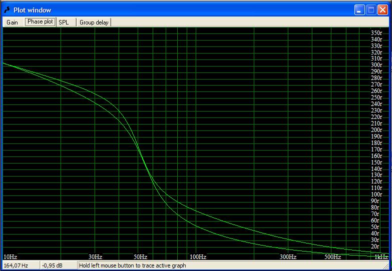

    привет!
    вот например какая ФЧХ у топа на 15" с настройкой 50 гц и саба ФИ на 21" тоже с настройкой 50гц
    ФЧХ у них одинаковая во всей НЧ полосе
    из этого я делаю вывод что топ и саб идеально сойдутся по фазе по всей НЧ полосе от 40 до 100гц если будут играть один диапазон, какая ФЧХ у ЧВР? можете показать? сойдется он так же по ФЧХ от 40 до 100гц с топом ФИ настроенным на 50гц?
    по поводу зачем горб +6 на НЧ? так это только плюс что есть запас на НЧ всегда можно прибрать уровень на НЧ... и что значит горб на НЧ? если они работают вместе в полосе от 40 до 100 гц это не горб а целая НЧ полоса которую можно регулировать по громкости как надо, запас на улице на НЧ никогда не помешает

    bass_po_pochkam,
    Откуда картинка? Из симулятора? Ну, ну... Тебе же сказали: без измерений не сведёшь.
    Симулятор и реальность разные вещи. Да и не сходятся фазы даже на этой картинке.
    P.S. Гигантомания или проходит со временем, или нет...

    Горб - это когда саб играет ниже чем топ. Тогда если делать с нахлёстом - будет сначала только саб, потом горб (саб+топ), потом только топ. А далать саб который играет снизу как топ - тоже ерунда, тем более на 21”. Поэтому и нет смысла делать низкоиграющие топы.
    Это не НЧ полоса полкой, это будет именно горб. Топ субниза не прибавит.
    До добавления фильтров.
    Если добавить симметричные фильтры, например LR24 то фаза так-же сойдется.
    Но это голая теория, реальные колонки не сферические кони в вакууме.

    Зачем саб и топ настраивать на 50 гц ? Тем более саб 21" ???!!!
    а если меня устраивает глубина баса у топов настроенных на 50гц? просто хочется иметь возможность увеличить СПЛ на басах?
    вот для этого мы делаем саб на большом калибре и с нормальным ходом, с такой же настройкой как у топов, который просто добавит СПЛ на басах включенный в перехлест с топами
    ФЧХ на 40гц разница 10 градусов, на 50 - 60 гц сходится в ноль, далее до 100гц разница до 20 градусов
    я думаю споются они идеально
    так вроде цифрокросс фазу не крутит?
    Точно так же крутит. Порядок — он и в Африке — порядок фильтра.
    А ФИР не потянет на НЧ.
    но если саб настрою как топ - то он не будет играть ниже чем топ, горба значит не будет, просто при его включении будет добавлять баса
    Цифрокросс тоже крутит, это эмуляция аналоговых фильтров, по фазе в том числе. При добавлении LPF на саб - его фаза уедет. На топ надо будет добавить APF, чтобы его фаза уехала так же.

    bandpass 38 - 800hz 4ord
    то фазы у топа и у саба разъедутся в теории?
    Блин,ну найдите Вы у себя в городе помойную 2 канальную юсб карточку,ноут,и любой измерительный микрофон
    Скачайте 7 смаарт,он с таблеткой есть в сети
    Посмотрите 30-минутное видео по его конфигу и замерам,для сведения саба с топом в фазе не нужно лезть в глубокие дебри,там все доступно
    У Вас как я понимаю нет проблем с замером на открытом воздухе,вынесите на улицу,и все самостоятельно увидите
    И далее уже можно крутить проц
    Топ от 38-а смысл?
    Бесполезно грузить 15" сигналом,который ниже настройки портов?
    Даст только бесполезное трепыхание диффузоров,ниже частоты порта фи он не работает,и бошки акустически раздемпфированы
    Если уже совсем лениво,то поставьте на саб и топ фильтр LR24,переверните фазу на одном из ящиков,стартаните синус на частоте раздела,и добейтесь задержкой максимального вычитания
    После выверните фазу ящика обратно
    Способ кривой,но это будет ближе к истине,чем просто пальцем в небо

    Если одинаково поделить - по фильтрам не разъедутся. Но у 21” сверху другая ФЧХ будет, чем у 15”.
    нет, не правильно написал, это же 21" будет дудеть до 800гц
    а если так
    mid - bandpass 38 - 800hz 4ord
    sub - lowpass 80hz 4ord
    то фазы у мида и саба разъедутся в теории?

    весь смысл в том что я хочу чтоб саб помогал топам играть бас а не играл его за них!)
    что такое саб 21" против двух 215 топов? а если эти топы еще и сами бас не играют и обрезаны по 100гц?
    тут надо минимум 4 саба
    я хочу чтоб саб помогал топам по басу разделяя с ними НЧ полосу до 70-80гц
    стыковать не хочу! хочу внахлест))
    Частый гость Аватар для Tonus
    31.03.2010
    264
    По умолчанию Re: ЧВР 21" по чертежам mAxSpace
    Так разъедутся.
