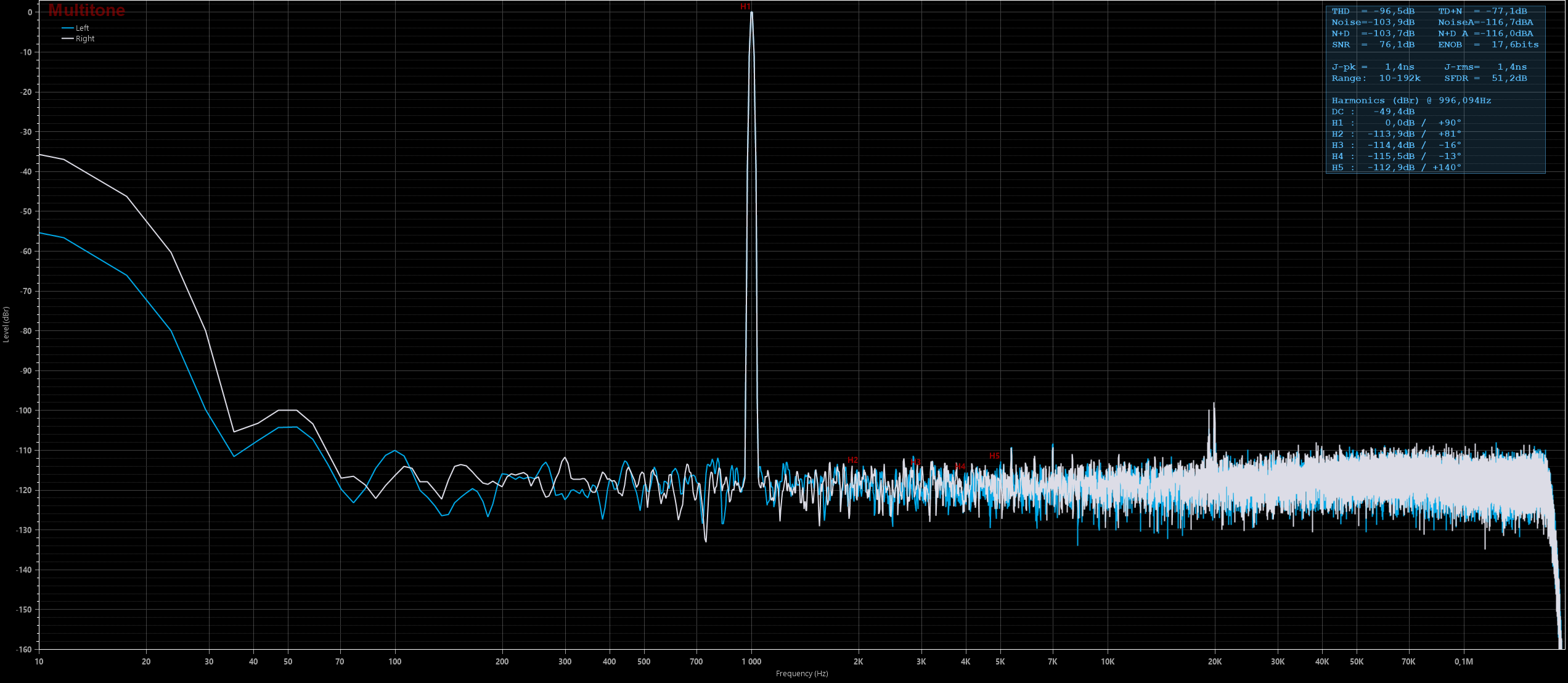

    По звучанию получилось весьма детально, сейчас пока прогреваю конденсаторы - звучание постепенно раскрывается.
    Из объективного: удалось намерить с помощью E1DA Cosmos ADC в качестве интерфейса USB-DAC использована палата на SA9227 c Алиэкспресс
    дополнительно обмерился балансный драйвер на DRV134. БП питания на M5230 + 7810.

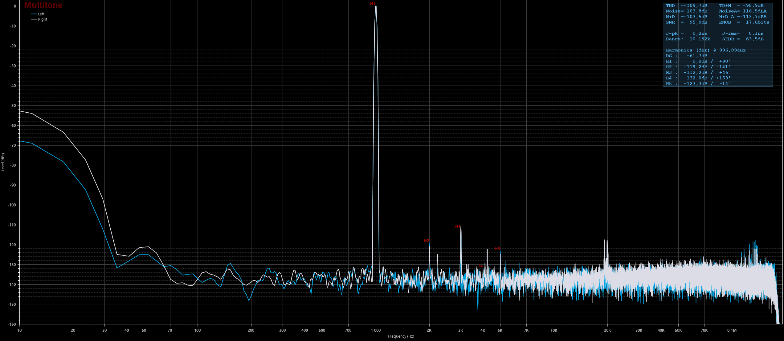

    Промерил еще пару раз с некоторыми вариациями USB интерфейс на 192 кГц 32 bit, измеритель E1DA Cosmos ADC 384 кГц 32 bit
    Уровень -1db
    Уровень -20db
    Затем я подцепился до сумматора, т.е. исключил дифференциальный драйвер и выходной суммирующий/фильрующий каскад:
    Уровень -1db
    Уровень -20db

    38,741
    По умолчанию Re: DAC на AK4490EQ
    Если все сделано правильно, то мерять джиттер с USB входа совершенно бессмысленно, и он не должен отличаться что с XMOS, что с Аманеро, что с SA9227.
    Другое дело, что со многими готовыми платками, (в том числе и этой на SaviTech, она у меня была), сделать "правильно" без доработок не получится.
    P.S. А что это за программа для измерений?
