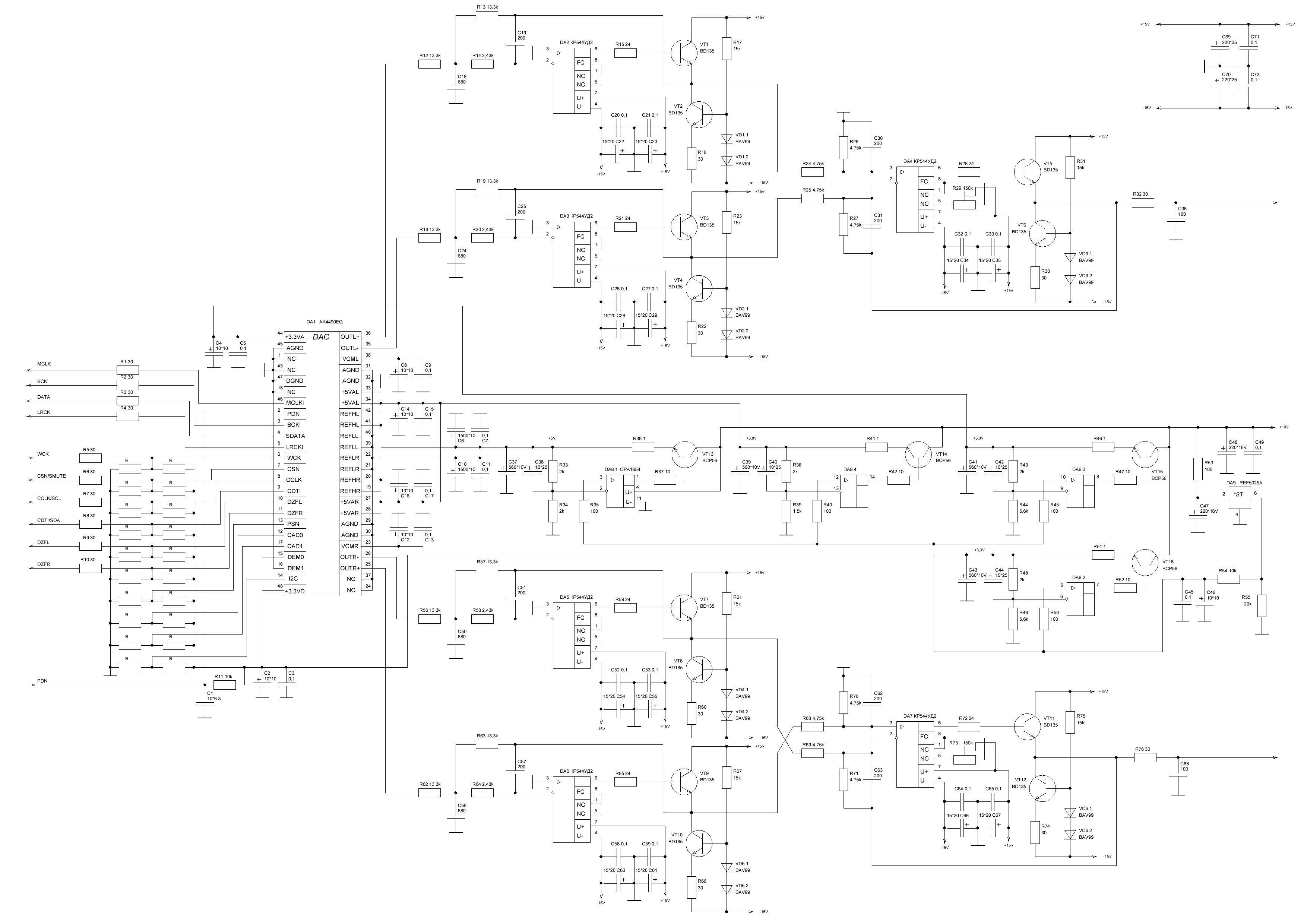

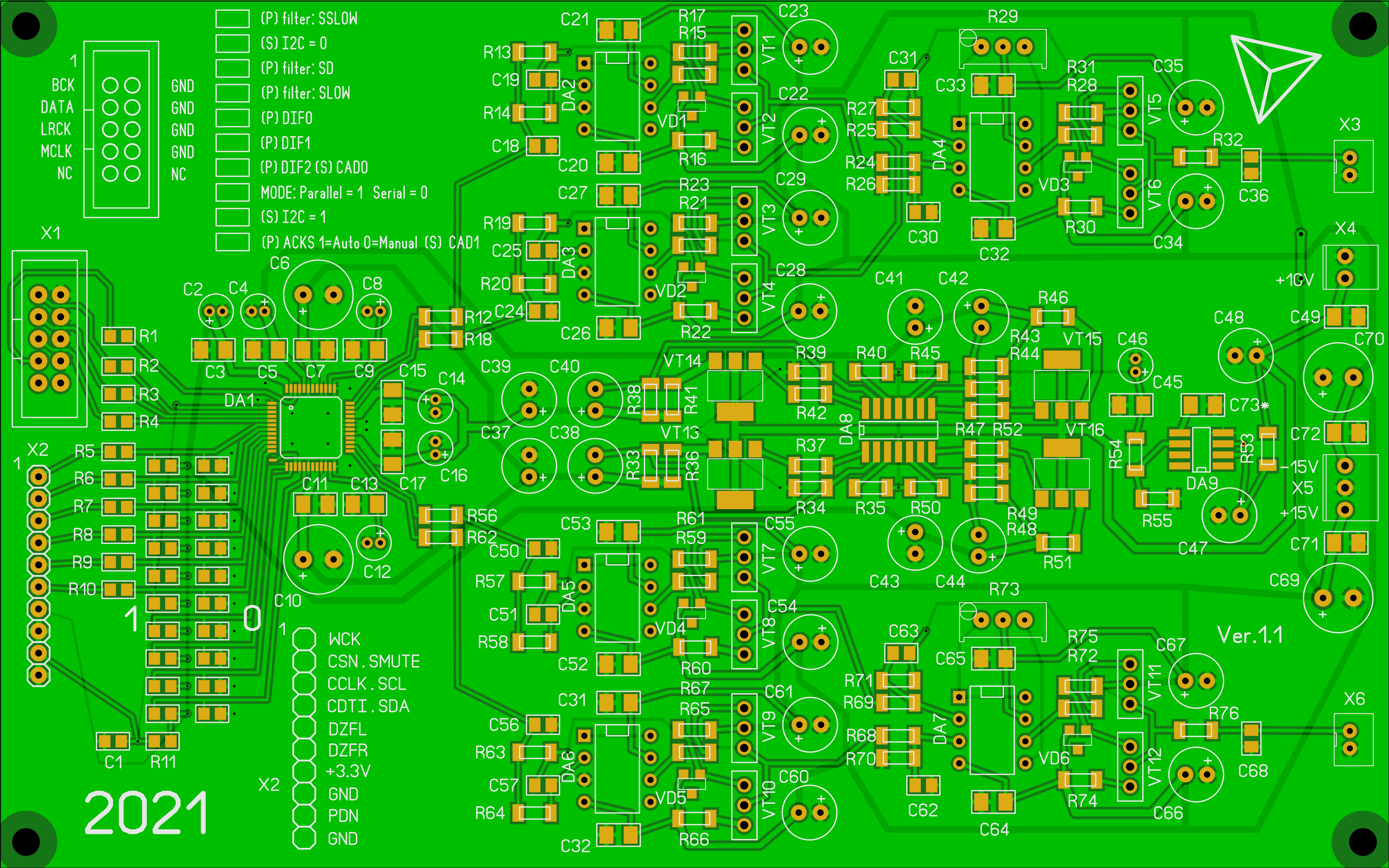

    Наконец-то руки дошли закончить конструкцию из 2021 года, на первой модификации AK4490 (до пожара).
    Собственно в конструкции ничего нового, компиляция из всего.
    ОУ использованы КР544УД2 + умощнение BD135.
    4 линии питания AK4490 5/5,8/3,3/3,3, питание ИОН+ОУ+BCP56
    детали: конденсаторы керамика NP0, резисторы в аналоговых цепях MELF 0204-1/4W-1%, конденсаторы электролиты solid.

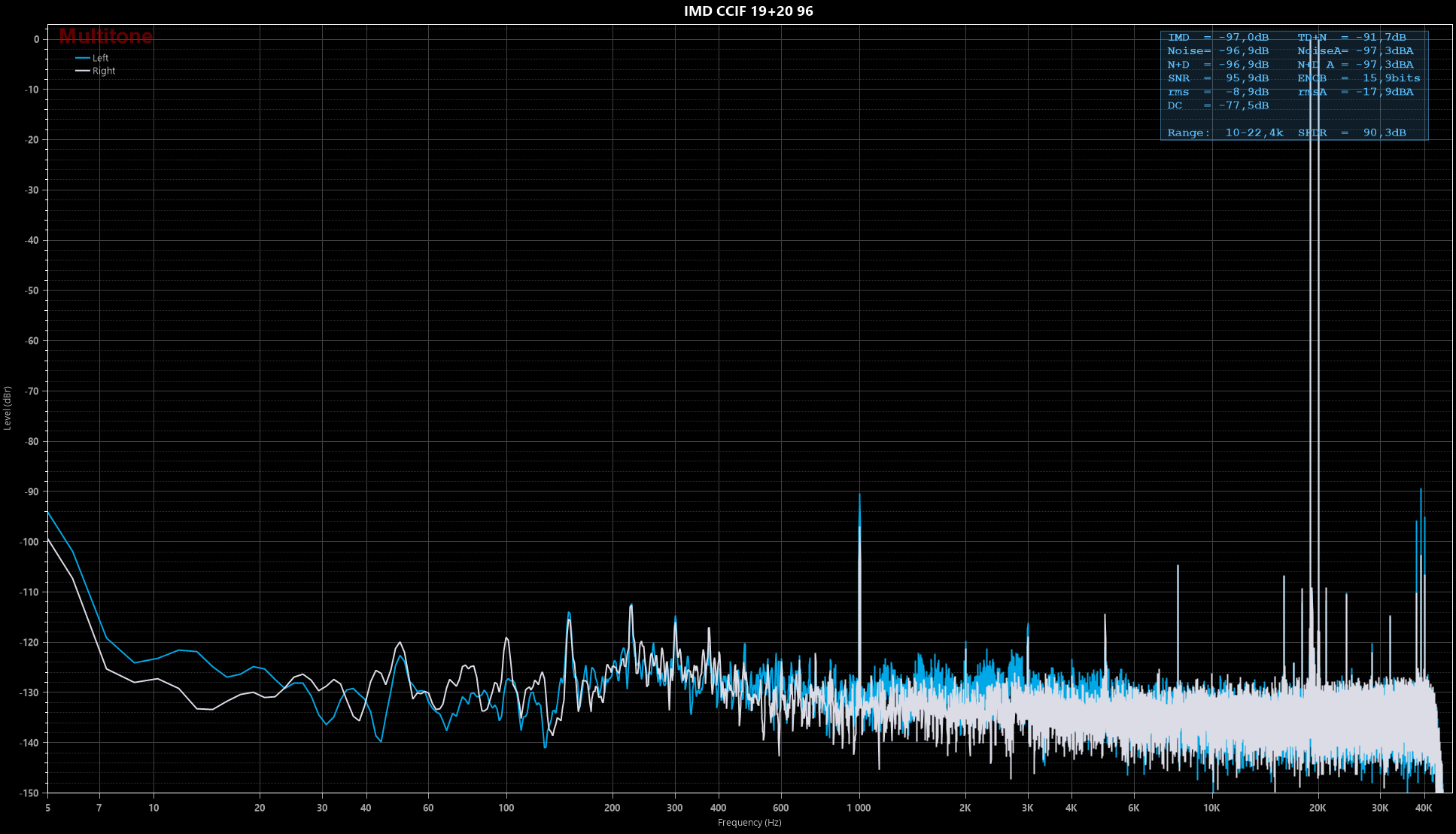

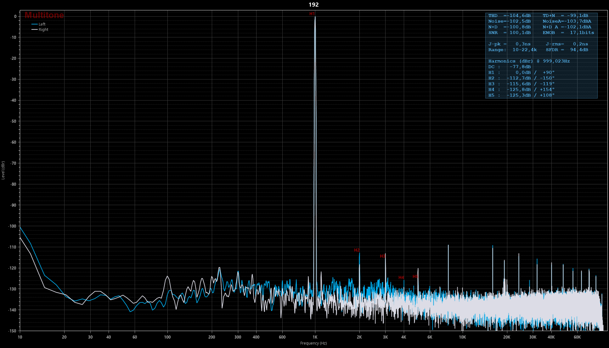

    По звучанию получилось весьма детально, сейчас пока прогреваю конденсаторы - звучание постепенно раскрывается.

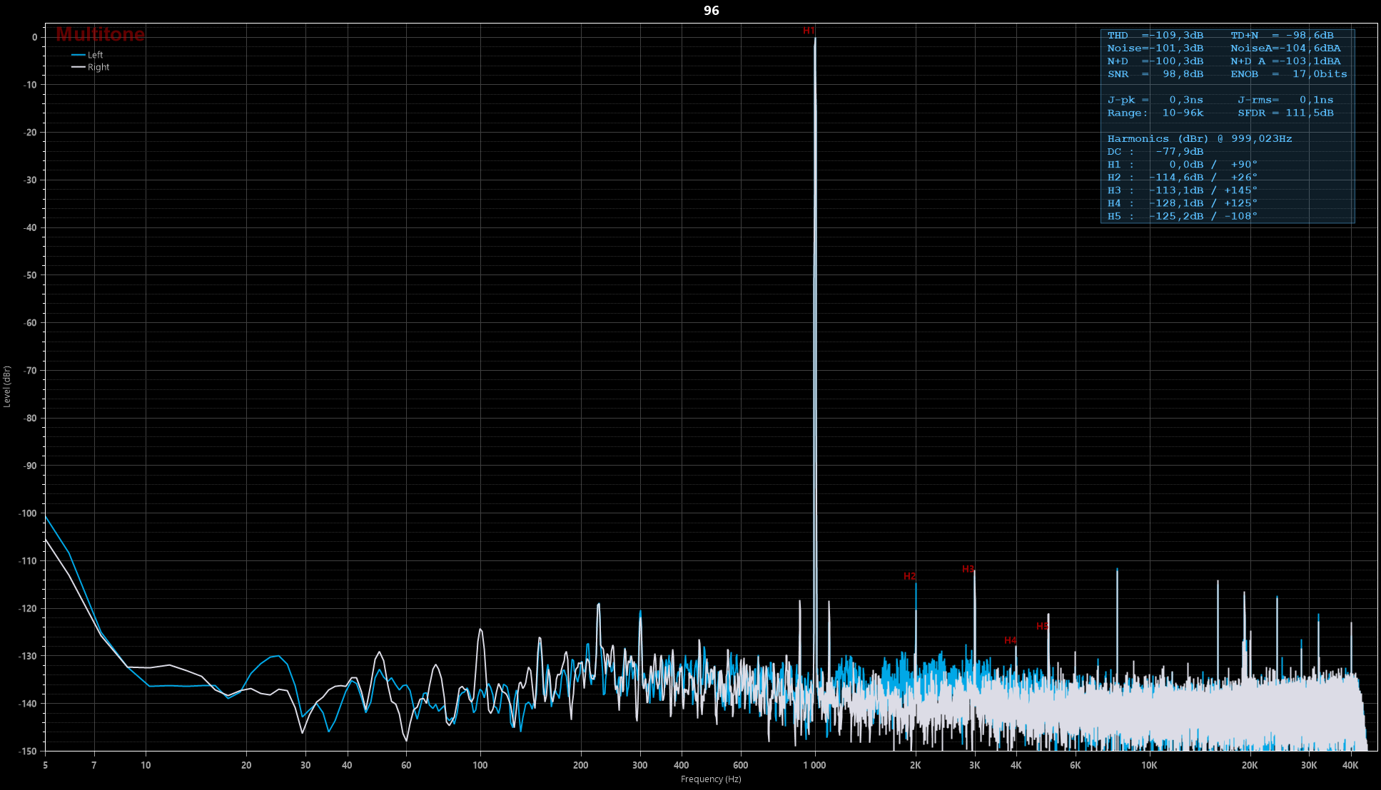

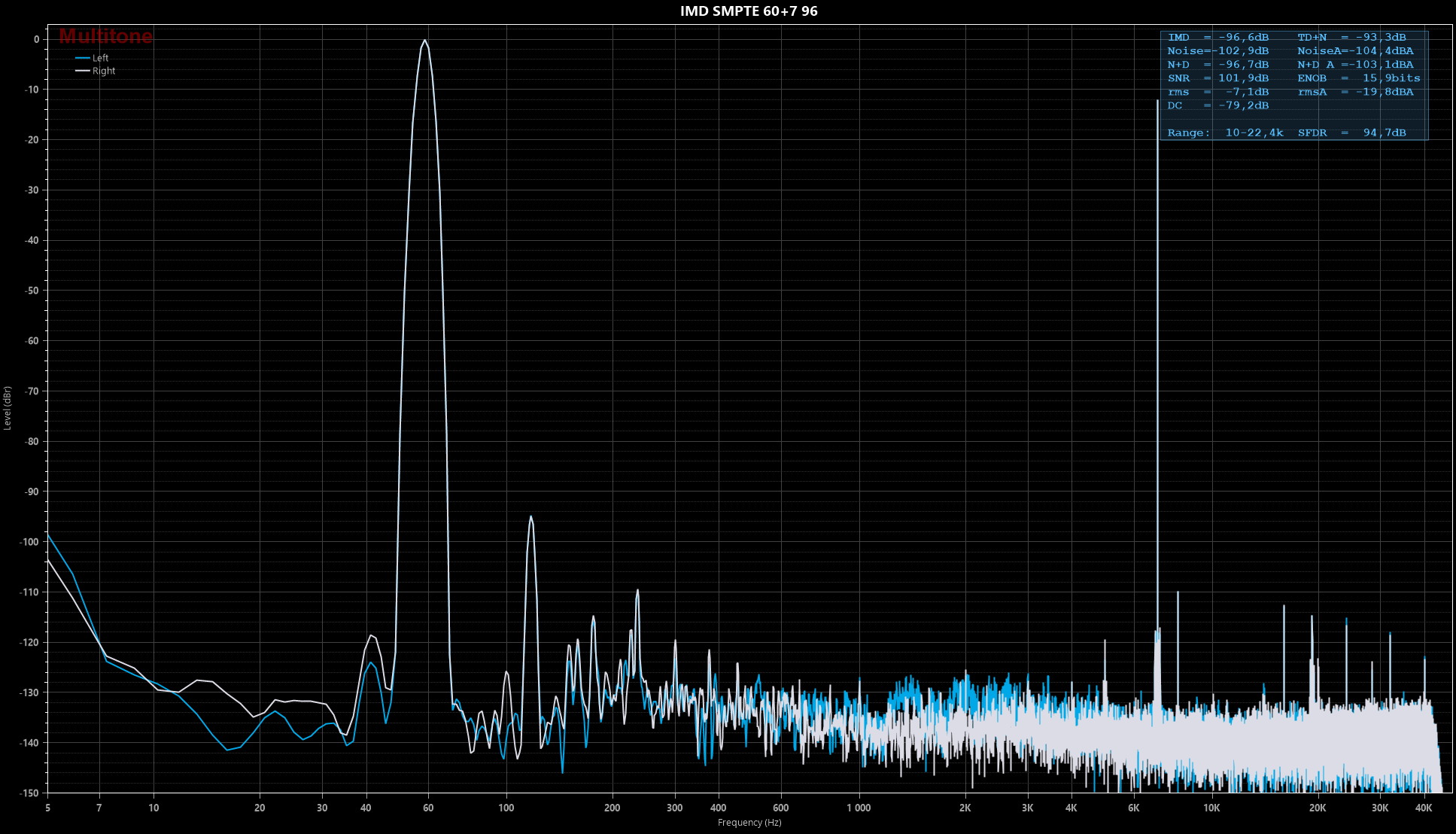

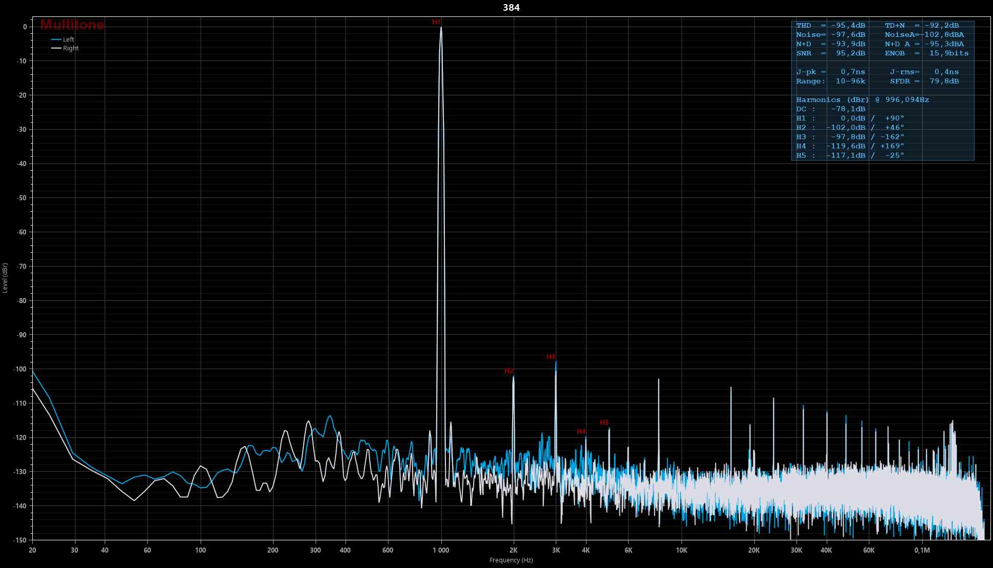

    Из объективного: удалось намерить с помощью E1DA Cosmos ADC в качестве интерфейса USB-DAC использована палата на SA9227 c Алиэкспресс
    дополнительно обмерился балансный драйвер на DRV134. БП питания на M5230 + 7810.
    96kHz
    192kHz
    384kHz
    96kHz
Название:	IMD CCIF 19+20 96.png
Название:	IMD SMPTE 60+7 96.png
    ну и проект платы\схема:
    4490.pdf
    4490.7z

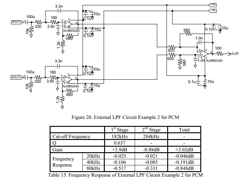

    Послушал Testament - нормально, каши нет, как и из ютуба отлично все. Если уж брать и тестировать подобным, то надо брать что-то хреново записанное и если уши не повянут и можно будет что-то рассылашать, то ок: например: Дурное влияние - Неподвижность
    Да, подумав, на что похоже на AK4490EQ китайский по схеме из даташита на NE5534:
    Но, вот этот цап довольно мутно играет, я за место NE5534 установил туда сборку из 544УД2+умощнение и стало много меньше мути, а у собранного мной образца с мутью совсем хорошо.
    Кстати из новых цап*ов, что наименне мутное? Были китайские поделия на ES9023 и ES9028Q2M и первый и второй вообще слушать долго что-либо не возможно в отличнии от китайского же AK4490.
    Последний раз редактировалось unicle; 21.09.2024 в 05:50.
    это какая картинка по счету сверху?
    как впечатление от DRV134 ? , просто валяются несколько уже давно, брал для ушника на DRV134, но, потом делать на нем передумал.
    Просто дифференциальный драйвер, впрочем есть мануал от THAT Corporation
    Analog_Secrets_Your_Mother_Never_Told_You.pdf стр. 33
    Это результат применения "магия" КР544УД2 ?
    кстати, в пластике ("глине" (С) SAGGI) не очень хвалят, тут хвалили (С.Агеев и AXE) 544УД2А в металле, советские, с ромбиком, (5-я приемка) в высоком корпусе, новосибирского завода.
    Там картинки при разной частоте дискридизации. И все смеряно с драйвером, т.к. как у меня дифф подключение везде используется и чем мерил допускает такое подключение.
    Ну, металл и золото это круто и дорого, но кристал-то один и тот же
