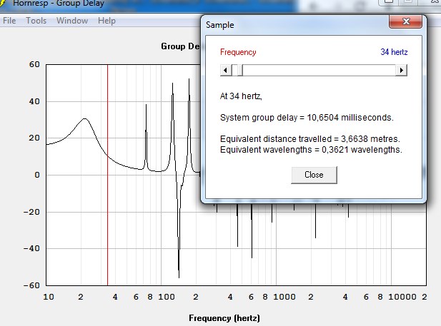

    Берётся АДЕКВАТНАЯ башка и делается саб. МЫ ДЕЛАЕМ ДЛЯ СЕБЯ и ПОТОМУ ЗАБИВАЕМ НА ЦЕНУ И ГАБАРИТЫ. Как то так, башка реальная Нажмите на изображение для увеличения.
    А если фильтр еще добавить, то уже не так красиво

    А если
    Согласен, но будет всяко лучше чем добавить фильтр не к 10-ти на 34гц, а к 10-ти на 40гц. И да, сабсоник дома нахрен не нужен, ничего там никуда не вынесет, тем более трёхсот ваттным УНЧом, и это ещё минус к ГВЗ
    ~ Полпериода на частоте настройки. Даже этот плавный выход 10.6 мс на 34 Гц надо компенсировать. А если мы делаем 4 полосы ДЛЯ ДОМА, то логично сразу замахиваться не на 30, а на хотя бы 20 Гц по - 3 дБ. И там полпериода 25 мс.
    Это обсуждалось ни единожды, и я пришёл к выводу что нахрен не нать даже 30, и сделал вообще 38 настройку, и не страдаю, а Вы можете и от 10 делать.
