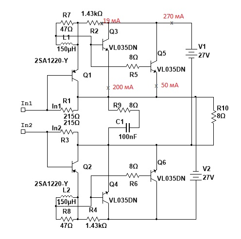

    Итак, требующим конкретики показываю промежуточный, тестовый вариант схемы повторителя который сейчас работает и его настроечные характеристики на современной элементной базе. Всё как есть сейчас.
Название:	Схема повторителя на VL035DN простого .jpg
    ---------- Сообщение добавлено 11:53 ---------- Предыдущее сообщение было 11:45 ----------
    Первый по ходу и второй транзистор плеча находятся на одном общем винту и на радиаторе через термопасту и силиконовую прокладку, третий транзистор находится немного в стороне. Радиатор -
    простая пластина алюминия. В рабочей конструкции будет иначе, транзисторы будут без прокладок непосредственно на радиаторе, но первый и второй будут по прежнему в непосредственном тепловом
    контакте. Радиаторов будет 4 - по числу плеч усиления и они будут на изоляторах. Резисторы на базе второго транзистора уменьшать ниже 4-х Ом не желательно. Может потеряться адекватный термоконтроль
    из-за длинного пути миграции тепла с последнего транзистора и подняться ток покоя.

    В данный момент имеется всё то же двухуровневое распределение тока покоя между силовыми транзисторами. Я начал с такой схемы по причине не решенной проблемы устойчивости схемы с неправильным составным транзистором на выходе. Там усиление тока оказалось сильно большим и это
    не позволяет получить устойчивость к возбуждению простыми методами как на этой схеме.
    У этой схемы усиление тока в диапазоне 3000-4000. Это при разных напряжениях в сети возможно.

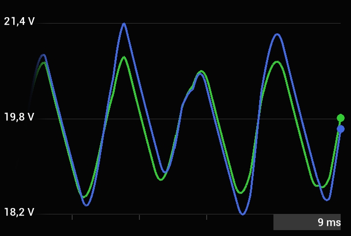

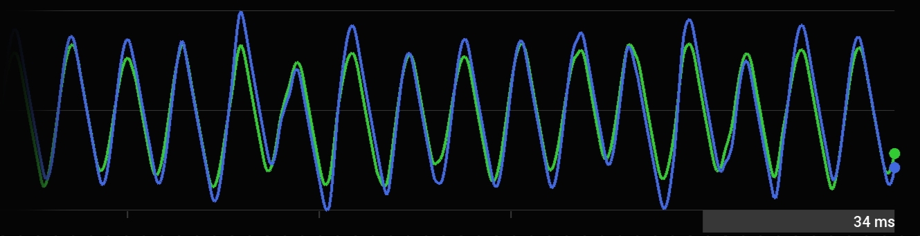

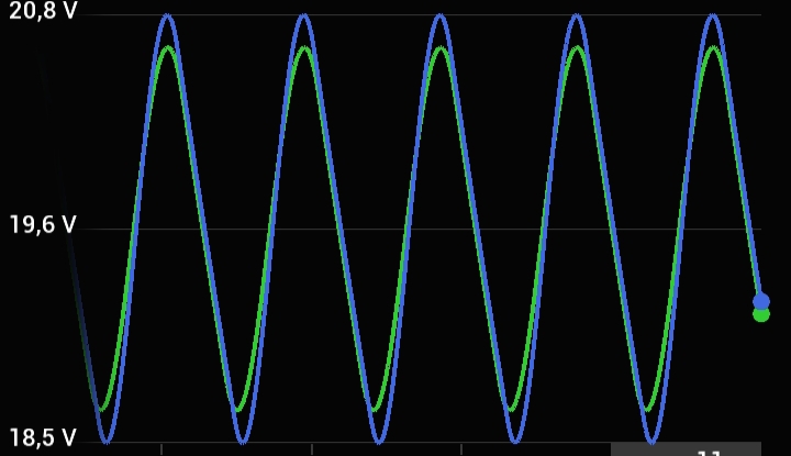

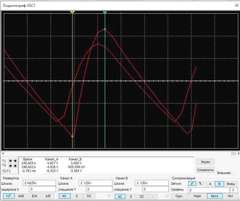

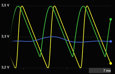

    Вот для Антидота результаты моделирования - везде где меньше амплитуды пульсаций работает
    удвоитель напряжения!
    ---------- Сообщение добавлено 13:08 ---------- Предыдущее сообщение было 13:06 ----------
    ---------- Сообщение добавлено 13:09 ---------- Предыдущее сообщение было 13:08 ----------
    Там где сигнал неравномерный идёт имитация случайных всплесков напряжения, и то как это будет при работе удвоителя.

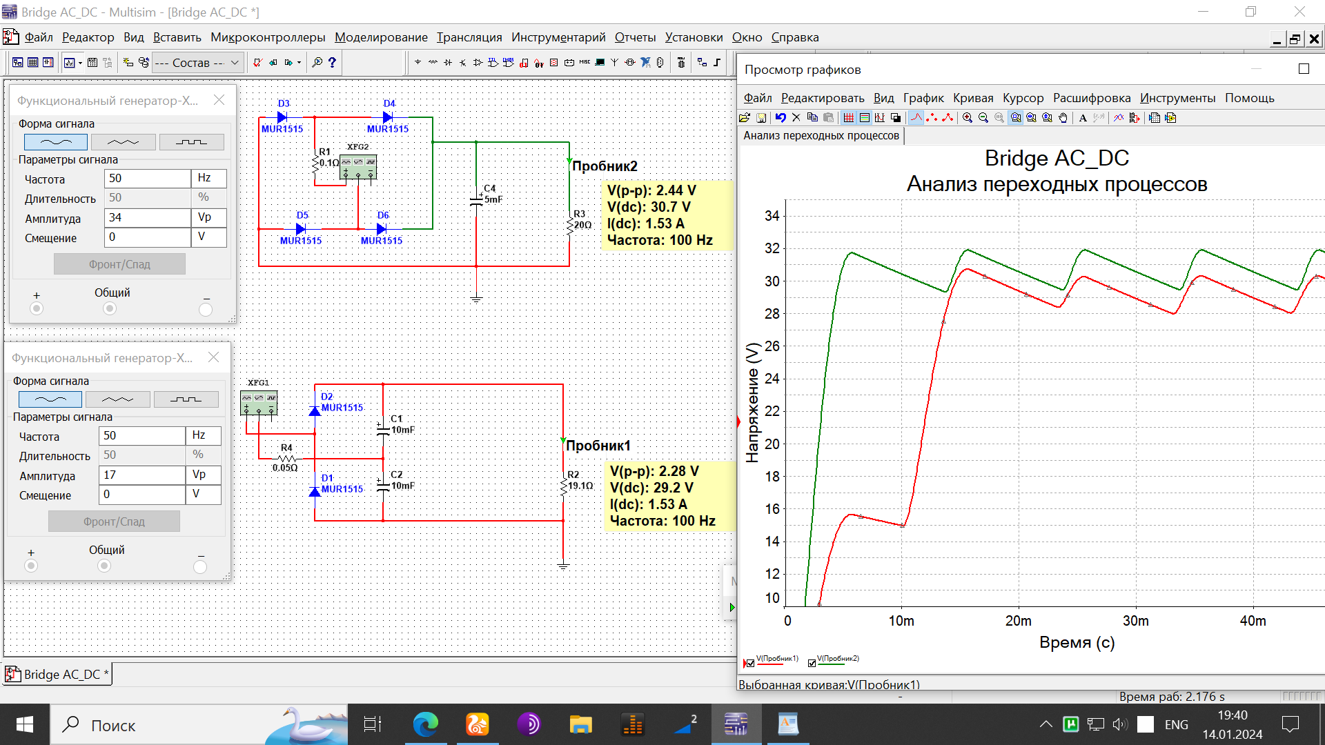

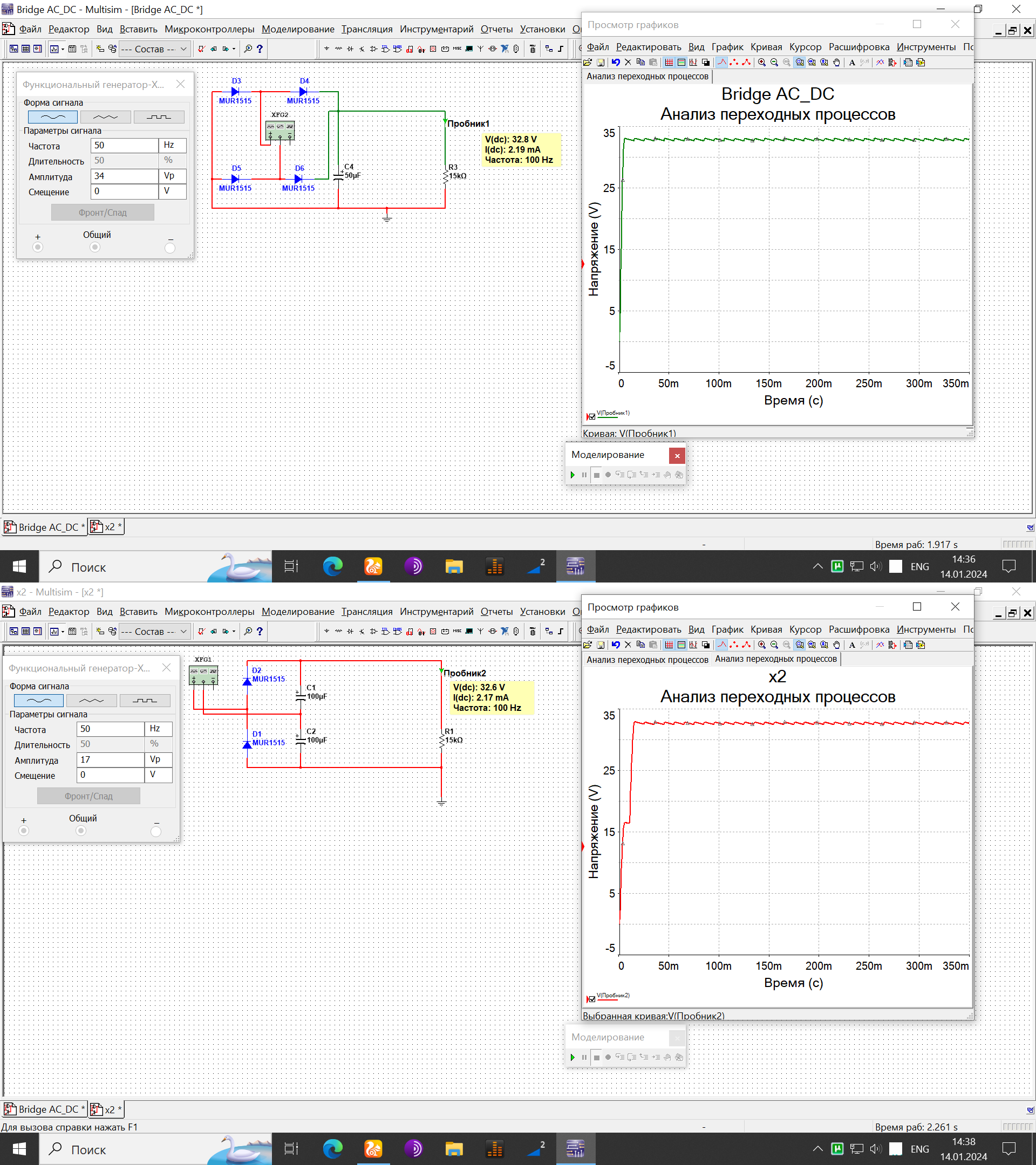

    Там у Вас цитату скопировал: "поскольку происходит сравнительный анализ поведения двух разных схем и эти схемы нужно соответственно привести к равным условиям". У Вас про равные условия почти ничего не было, только "нагрузка 4 ом". Где такая нагрузка? Я из контекста догадываться должен, что это нагрузка УМЗЧ?!

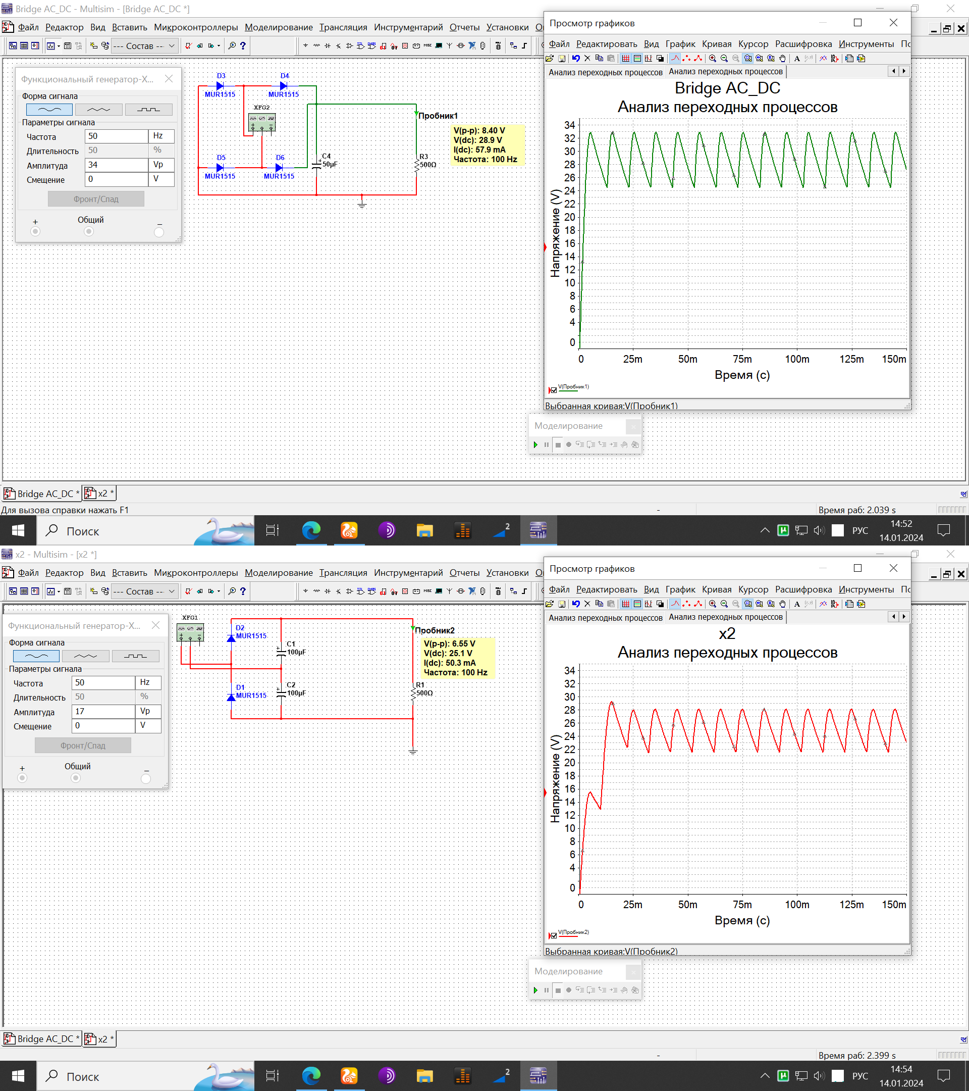

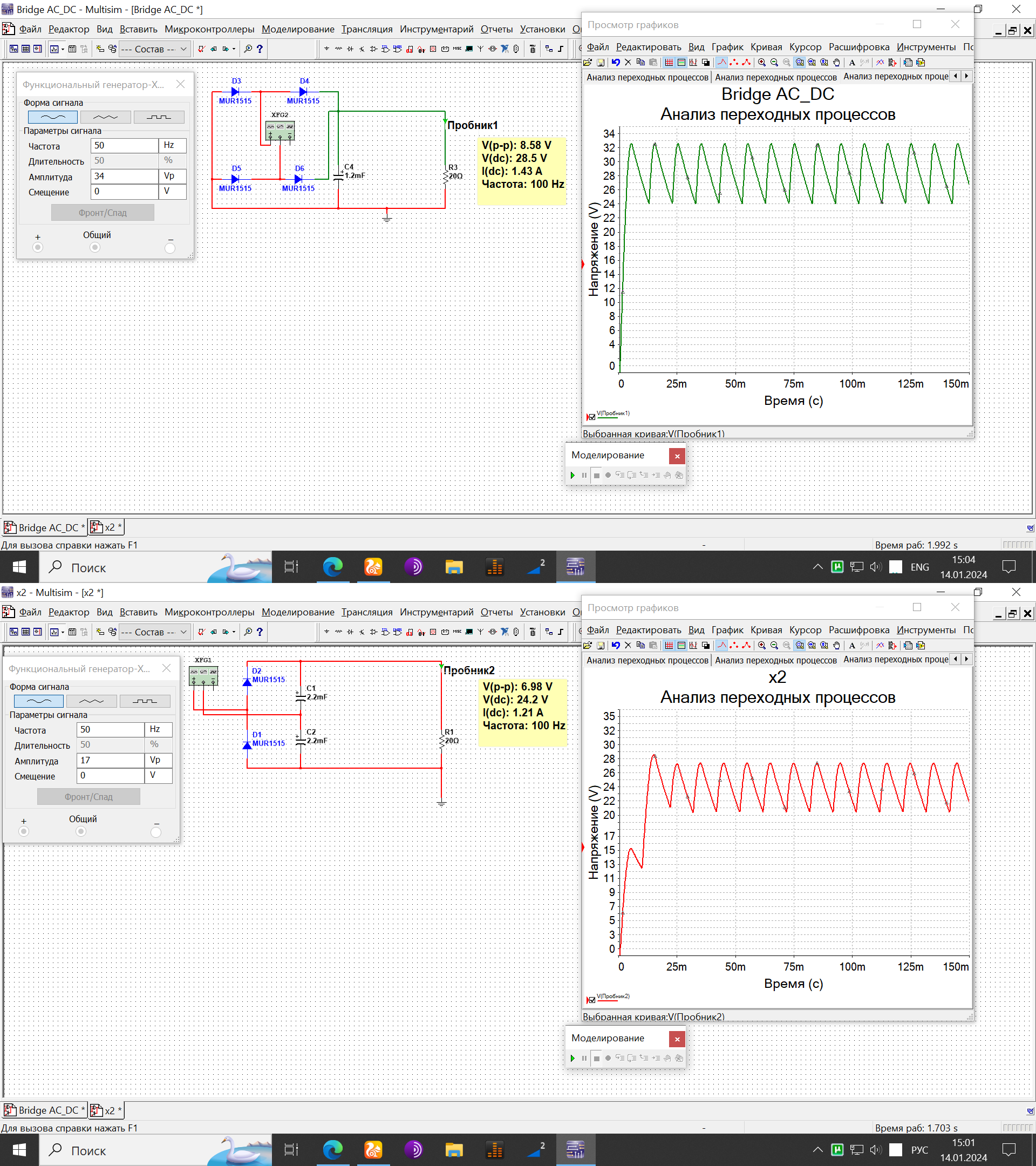

    Вы упомянули мультисим. Попробовал...
    При маленьком токе нагрузки сравнивать особо нечего:
    При, так скажем, "среднем", пульсации мостовой схемы больше, но и выходное больше:
    оттуда же: " Оба блока должны находиться под равными нагрузками и с равными напряжениями на этих нагрузках, попросту токи нагрузки сравниваемых блоков питания на выходе должны быть равными. Только так мы можем быть более объективными".

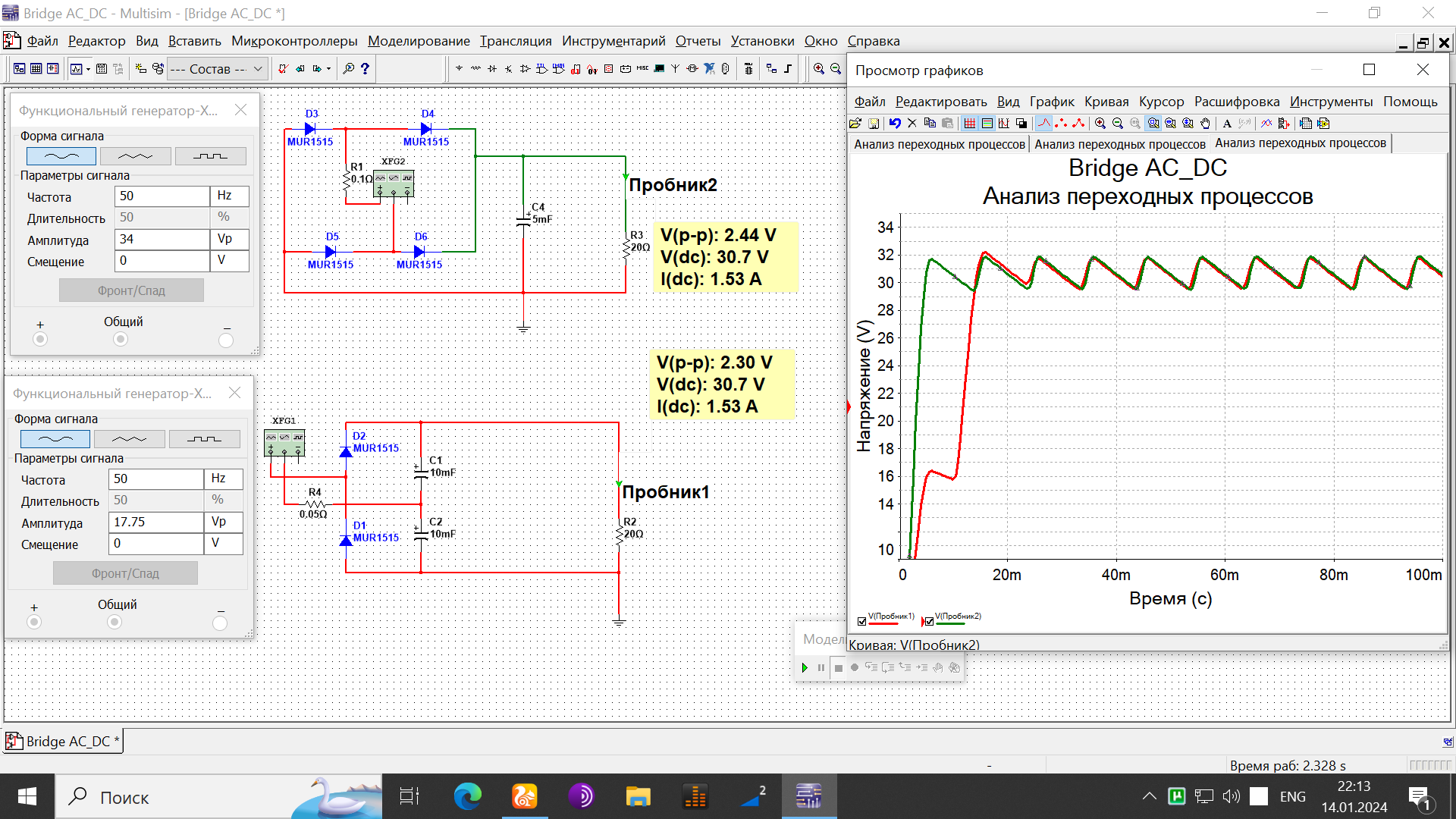

    Повторил ход Ваших мыслей,Нажмите на изображение для увеличения.

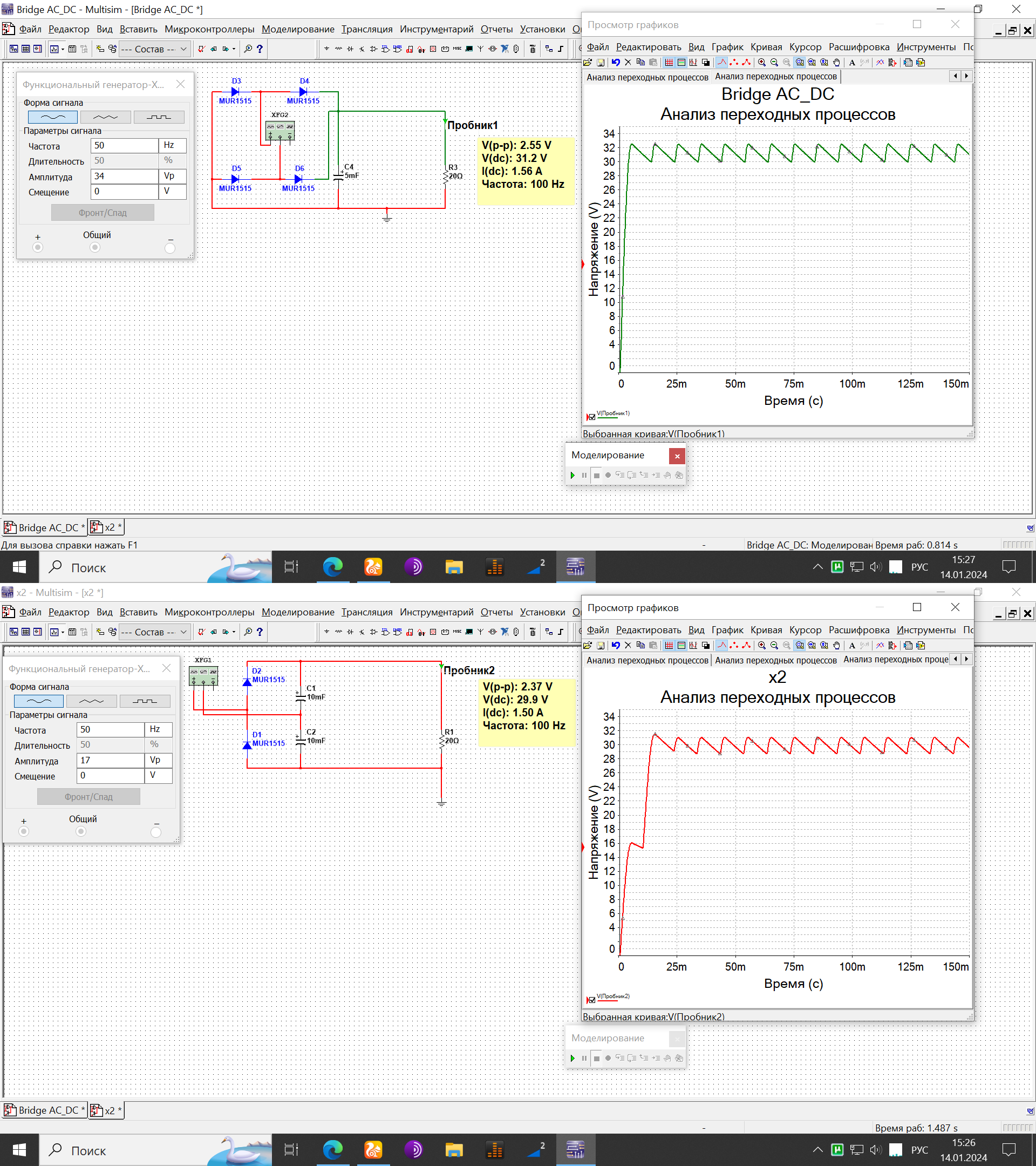

    затем, увеличил емкости конденсаторов
Название:	большие емкости.png

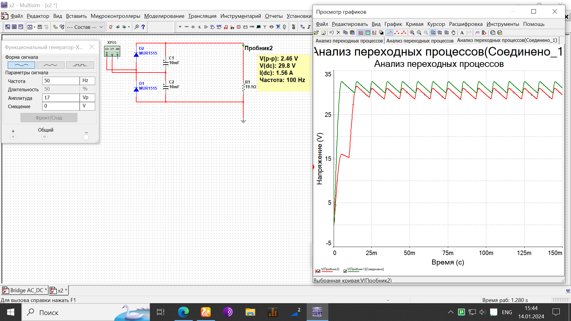

    и тут уже разница в пульсациях снизилась. А если подстроить нагрузку для одинакового потребляемого тока и одинаковых пульсаций, то где искать преимущества схемы удвоения?
Название:	равный ток и пульсации.png
    Как ни старался по точнее проводить симуляции, формулировать и излагать мысли-тексты как можно более кратко и понятно, все равно вышло больше чем нужно и можно найти к чему придраться , ну хотя бы скрины-картинки. В Ваших постах я почти ничего понять не могу .

    Разница в амплитуде пульсаций (2.44 и 2.3) 6-7%. При каких условиях получаются 15 и, тем более, 40%?
    Цитата Сообщение от Sbaranov Посмотреть сообщение
    умножитель имеет ещё больший выигрыш по пульсациям.
    Эта разница при высоких степенях нагрузки достигает более 40%, а в других, более мягких условиях она 15-25% составляет.
Название:	равные нагрузки.png
