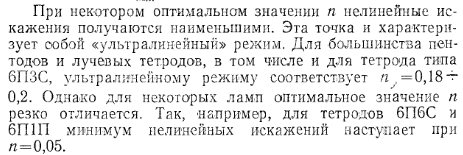

    17.08.2011
    5,614
    По умолчанию Re: Подбор выходного транса в ламповый двухтакт
    Аналог 6П6С - 6П1П.
    Не совсем, но замена эффективна.

    07.12.2012
    2,576
    Не совсем
    Согласен, не 100% аналог, но я для "не внося изменений в схему".
    Притом, если память не изменяет, у 6П6С и 6П14П при ультралинейном включении были разные соотношения витков.

    17.08.2011
    5,614
    Цитата Сообщение от Anatoly812 Посмотреть сообщение
    ...значит это кому-нибудь нужно!
    Есть многое на свете, друг Горацио, что и не снилось нашим мудрецам.
    Наши китайские друзья не только реализуют самые смелые фантазии, но и предвосхищают их! Но да, согласен с предыдущим оратором: на попробовать можно.
    Не изменяет. Оптимум для 6П1П и 6П6С - 0,22w1п; для 6П14П - 0,43w1п.
    Или округлённо:
