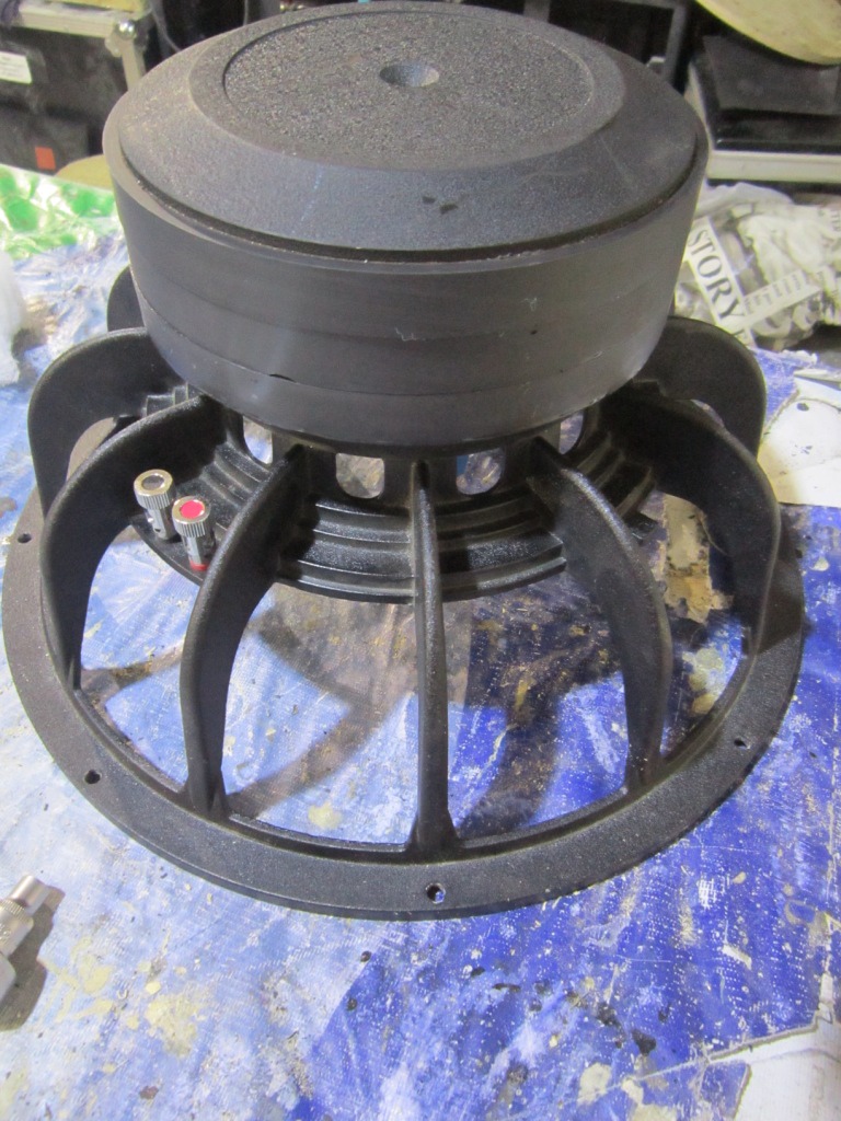

    В авто (перепады температуры и вибрации) отклеились 2 из 6 магнитов от динамиков. Весь вечер искал клей.

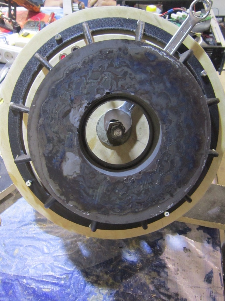

    Супер Хват. По шву это потом не лопается. Только магнит порвёт и всё. Нагрев хорошо держит. Можно некоторые виды динамиков на него мотать. Отличный клей. Рекомендую.

    Я шлифмашиной это делаю. А пыль убирается пластилином к примеру. А потом по классике обезжиривание и вперёд! Главное выдержать положенное время от температуры. Если будете подогревать то дело быстрее пойдёт. Но надо равномерно. Я делаю в небольшой камере в с калорифером.

    Зачем??? Никогда этого не делал на автодинах и впредь не собираюсь. Что даст если магнитка порвана и так? Вычищаем раненую магнитку заранее. Ну собрал я МС, динамик в камеру на сушку отправил, что ему там будет? После сушки сразу финишная сборка. У меня в мастерской чистота и порядок, стружки не валяются металлические. Ну если у кого срач на столе то да. Надо клеить)) А я не буду.

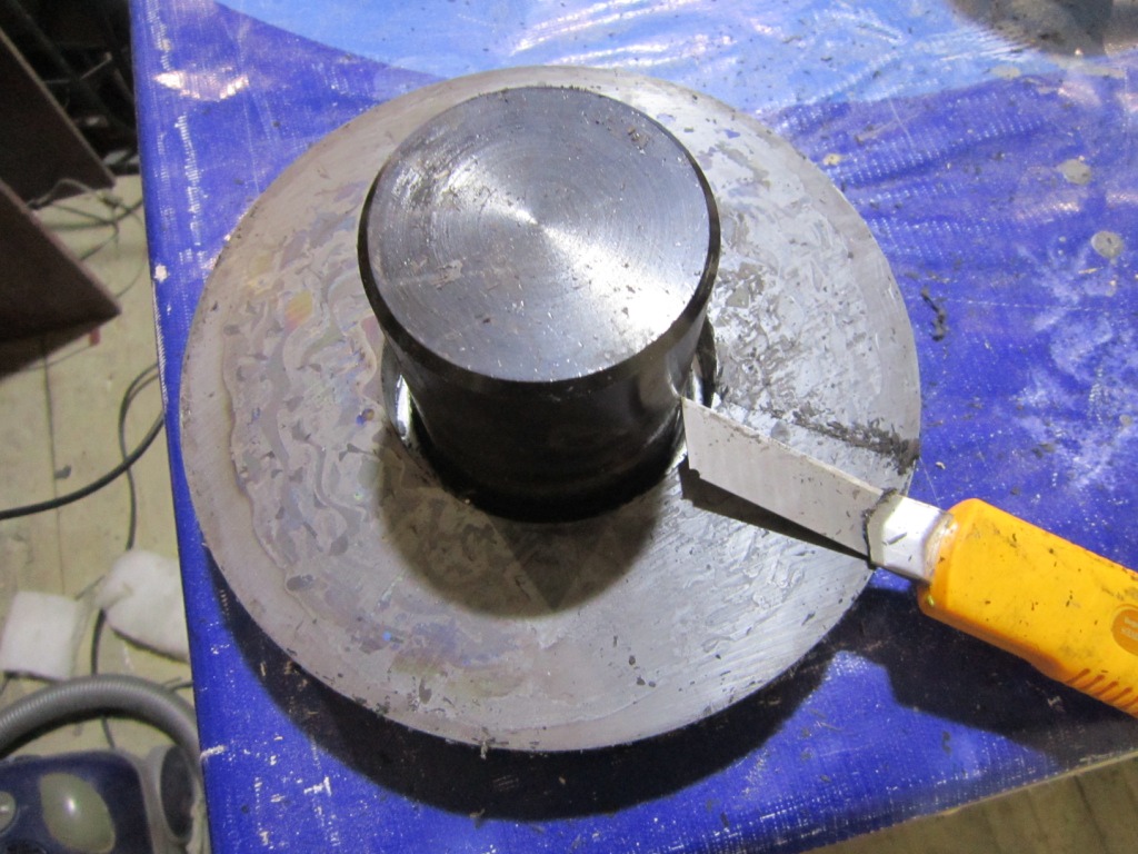

    Ну так разберите, почистите и пересоберите. Дел на час. Если не хотите разбирать то стружка потом всё равно в зазор прилетит и катушки испортит. Есть еще древняя метода с заливанием всего внутреннего объёма МС разведенным лаком НЦ с последующей тщательной просушкой, но она так себе... Так что аккуратно разобрать магнитку, вычистить и собрать. А! Найти центровку для восстановления зазора. Много вариантов. Трубки, тубы, лента алюминиевая, корпуса конденсаторов. По сути всё что у вас на фото лечится за час-два с перекурами и кофеём. И сохнет сутки при комнатной.

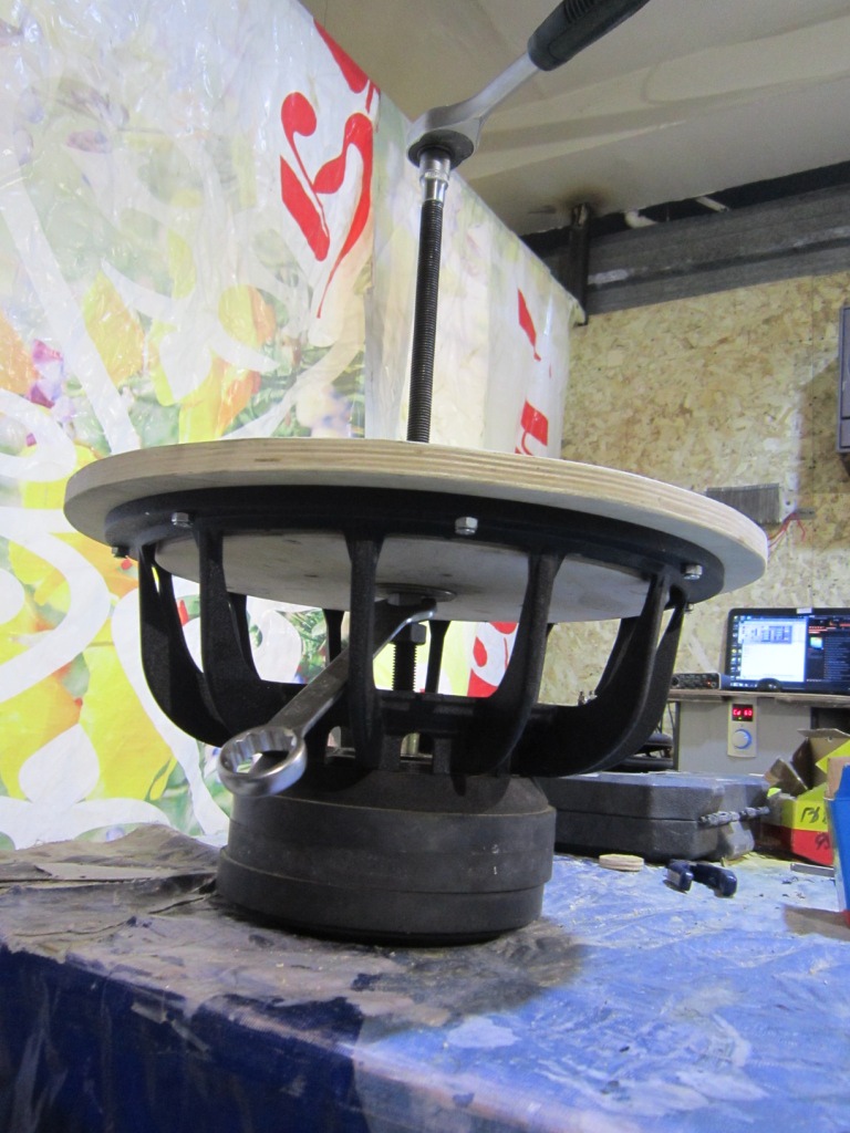

    Вообще то, магнитную систему (МС) к корзине обычно не приклеивают, а фиксируют винтами или другими крепёжными изделиями – это надёжнее.
    А вот соединять сами магниты с передним и задним фланцем (т.е. соединения внутри МС) – это нужно делать с помощью клея.
    Тут уже советовали клеи типа БФ-2 или эпоксидку.
    Но нужно иметь в виду, что если по каким-либо причинам потребуется разобрать МС, то это возможно будет только если склеено с клеем типа БФ-2, или с другими клеями, растворяющимися в ацетоне.
    Если МС склеена на эпоксидке, то “расклеить” её нереально, т.к. произойдут механические разрушения.
    Эпоксидка склеивается в течение нескольких часов…
    Если время ограничено, то могу порекомендовать двухкомпонентный клей “Анатерм-110”;
    схватывает примерно за 30-60 секунд, а через 5-10 минут соединение уже не разорвать;
    очень прочное соединение и разборке уже не подлежит.

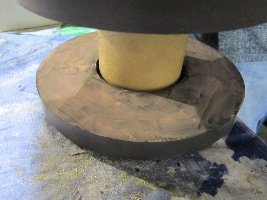

    Лучше жвачкой. Пережеванной, конешно.

    Расклеиватть МС я сильно не хочу, а опилки металлические там уже есть с завода. Жевачкой видится интереснее

    Да не поможет зазор ковырять ни жвачка, ни иголка. Ну то есть вытащите очевидное, а внутри останется куча дряни. Почему так говорю? Да потому что из опыта. Один динамик раз 5 переклеивал и вычищал зазор а толку 0. Потом магнитку разобрал и понял почему. На верхнем фланце снизу прилеплена куча опилок которые со временем сползают в зазор. Так что если магнитная система "хапнула" опилок металлических то наберитесь сил и смелости - разберите МС. Там дел то... Нож сапожный да молоток. Два удара - три детали.

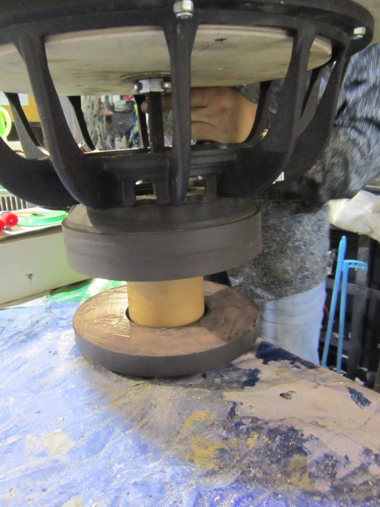

    Да не надо там разбирать мс, разве что если захочется сверлить верхний фланец. Если неопытный человек последует вашему совету и полезет разбирать МС, велик риск определить динамик в новое АО: в мусорку.

    Да там обычный немощный фриэйр. Ничего ему не будет. А что сложного в разборке и сборке? Это же не автосабы перебирать без размагничивания. Справится. Так бы вообще и темы не было, нёс бы в мастерскую и не морочил голову. Но хочет сам, наверное экономия на первом месте. Вангую переплатит. Переделка дороже будет.

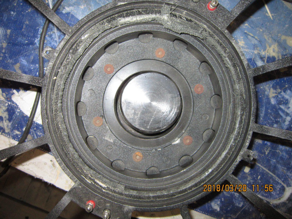

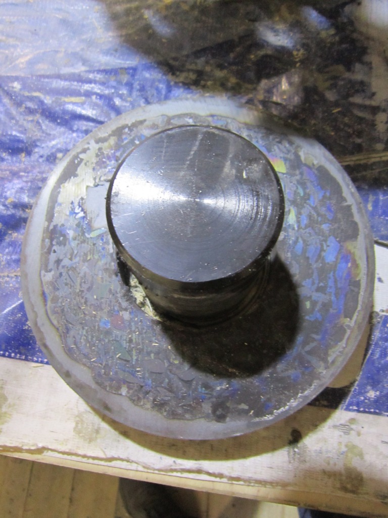

    Разобрал легко, но не знаю. Держался крепко, а теперь еще от клея отчищать и центровать. И все и изначально как-то не симметрично стояло (видно на фото, вторая пластина не отклеяна)
    Кстати за кольцо магнита шире чем этот "стержень" в нем и зазор большой оставался - и там бы опилочки бы и прятались. Ведь за 10 лет ничего не протерлось.
    А почему бы шнягу от скотча калошей не протереть и делов? А так я детским воздушным пластилином попробовал (пена на воде)
Название:	Динамик БМВ 2023-04-09 at 19.05.13.jpeg
    а, на фото темный неровный след на магните это от клея, это не пластина, пластину видно только в центре
