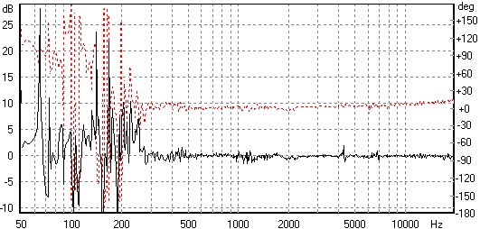

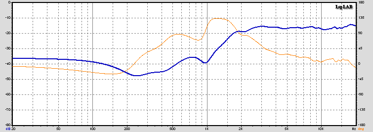

    В новом номере журнала "Радио" (N1, 2012 г.) опубликована статья "Самодельные ленточные динамические головки", в магнитной системе которых использованы магниты от приводов винчестеров. Меня приятно удивили частотная и фазовая характеристики САМОДЕЛЬНЫХ головок в сравнении с характеристиками динамических головок с купольным излучателем. Это позволяет надеяться, что самому можно сделать неплохой излучатель. Магнитная система, естественно, может модифицирована, акустическое оформление также можно изменять. Однако, предложенное автором оформление достаточно оригинально. Вложение: на первом рис. - АЧХ и ФЧХ (красным) головки 6ГДВ-7, на втором рис. - то же ленточной головки.

    А че высокочастотники тут до 50 Гц отыгрывают? Какието странные графики...

    А че высокочастотники тут до 50 Гц отыгрывают? Какие-то странные графики...
    Даже после ФВЧ на головки проникают некие уровни сигнала. Чем странные?

    ЭТО случайно не оно?
    Цитата Сообщение от Maiden Посмотреть сообщение
    От 300Гц до 20000Гц в линейку (+\-1дб)
    Сделать ровную АЧХ ленточнику - не самое сложное, вот к примеру мой самодел

    Informer, с каким размером ленты получилась такая характеристика?

    Здесь явно какие-то проблемы с измерениями. Фаза с увеличением частоты увеличивает свое значение, а не наоборот как здесь. На втором рисунке похоже выбрали отображение минимальной фазы.
    5мм - ширина
    100мм - длинна

    Гуд. Достойный результат!

    Графики странные хотя бы тем, что измерения проведены 12.01.2012 в 16:48 и выложены в топик в тот же день 16:56. То есть, измерения явно не журнальные
    Время на графиках - время когда выложен файл на вегу, не путайте
    Ок, отредактировал. Но осадок от графиков остался - на журнальные они не похожи. Это либо какой-то косяк, либо чья-та некомпетенция. Надеюсь, что косяк.
    Второй рис. для ленточной головки. Надо полагать, что ее характеристики сняты с учетом согласующего трансформатора, выполняющего роль ФВЧ. Транс выполнен на кольце из мю-пермаллоя.

    ankus, колитесь, откуда эти графики - они ничего общего с АЧХ динамиков не имеют Больше всего это похоже на кривое измерение усилительного тракта из-за неправильных настроек JustMLS (когда-то давным давно я тоже пользовался этой программой и хорошо помню подобные графики). К тому же здесь явно не журнальные сканы, а результаты копи-паста из JustMLS.

    А может перепутаны каналы, и взят сигнал не со входа, а с референсного канала? Уж дюже АЧХ странная...
    точно, у меня такие графики получались когда я забывал включить усилитель
