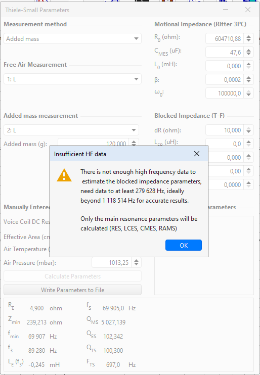

Приветствую.
В наличии: UMC202HD, коробочка самодельная Rref 10 Ом, коробочка с авито, усилитель Cambridge Azur 840A и кучка динамиков.
После сборки самодельной коробочки, измерил пару динамиков и все прошло удачно. Заодно сравнивал с покупной и результаты +/- сходились.
Затем решил измерить все, что у меня лежало в кладовке. Провел кучу измерений: самодельная коробочка - импеданс, самодельная коробочка - добавочная масса, коробочка с авито - импеданс, коробочка с авито - добавочная масса. В общем каждый динамик измерял 4 раза и результаты измерений сохранял на комп.
Потом решил рассчитать параметры Тиля - Смолла из полученных измерений и получил ошибку:
Я думаю, что моя вина в том, что я не ограничивал диапазон частот при измерениях (например басовик нужно было измерять от 20 до 500 Гц) и теперь REW ругается.
Подскажите, можно ли как-то настроить REW, чтобы использовать то, что уже сделано? Или нужно все удалить и измерять заново
