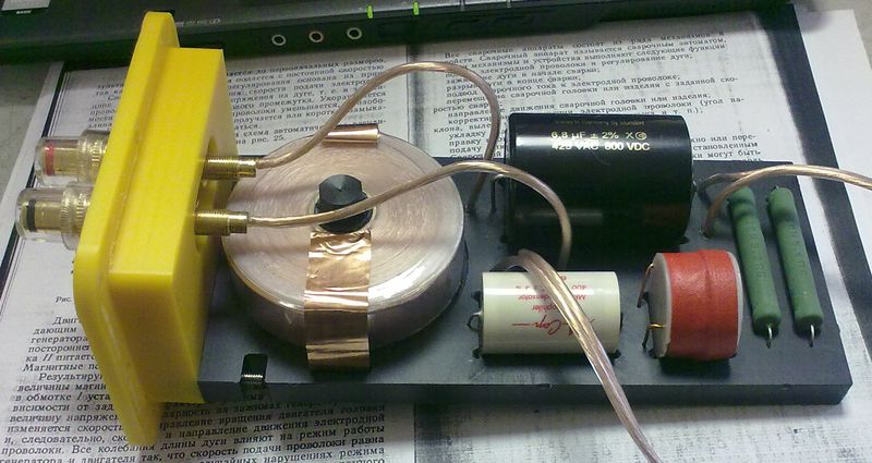

    Подхожу сейчас к финалу сборки новых АС и рассматриваю следующий вариант крепления некоторых элементов (конденсаторов, не массивных катушек). Данный вариант на мой взгляд имеет следующие преимущества: развязка элемента от вибраций корпуса АС и самого крепежа, простота демонтажа, замены элемента, изменения его расположения. Этот вариант предусматривает при достаточной толщине стенок, а у меня 25 мм, крепление элементов непосредственно к съёмной задней стенке АС без дополнительной фанерной площадки. Количество крепежных стяжек зависит от размера и веса элемента. Демпфирование корпуса элементов войлочным полотном подглядел у старой топовой акустики Sony. Войлочное полотно можно крепить на двухсторонний скотч. У кого какие мнения или варианты?

    Задняя стенка толщиной 22-30мм,усиленная "рёбрами",обладает достаточной жёсткостью.Для самодельщика,который впервые собирает новую конструкцию ас,необходима возможность свободного доступа к фильтру,да и вариативность демпфирования никто не отменял.Не во всех конструкциях ас есть возможность манипуляций через отверстия нч-динамика.Конечно,если есть уверенность в окончательности проекта ас,тогда можно сделать монолитную конструкцию.
    Комплектующие фильтра сажаю на клей + стяжки.

    Под каждый элемент фильтра необходимо отфрезеровать в поликарбонатном основании 3D ложемент и элементы в них фиксировать эластичным компаундом.

    Резисторы и небольшие конденсаторы (до нескольких мкф) прекрасно держатся на пайке. У меня за несколько лет ничего не отвалилось.
    Более крупногабаритные конденсаторы крепятся приматыванием изолентой к крепежной пластине (ширина ок. 1 см, длина чуть больше конденсатора для крепежных отверстий). Дополнительное приклеивание не требуется.
    Гораздо лучшее крепить их термоусадкой, диаметром чуть большим корпуса конденсатора. Гораздо надежнее. Термоусадка вообще очень хороший крепежный элемент. При необходимости легко разбирается резаком.
