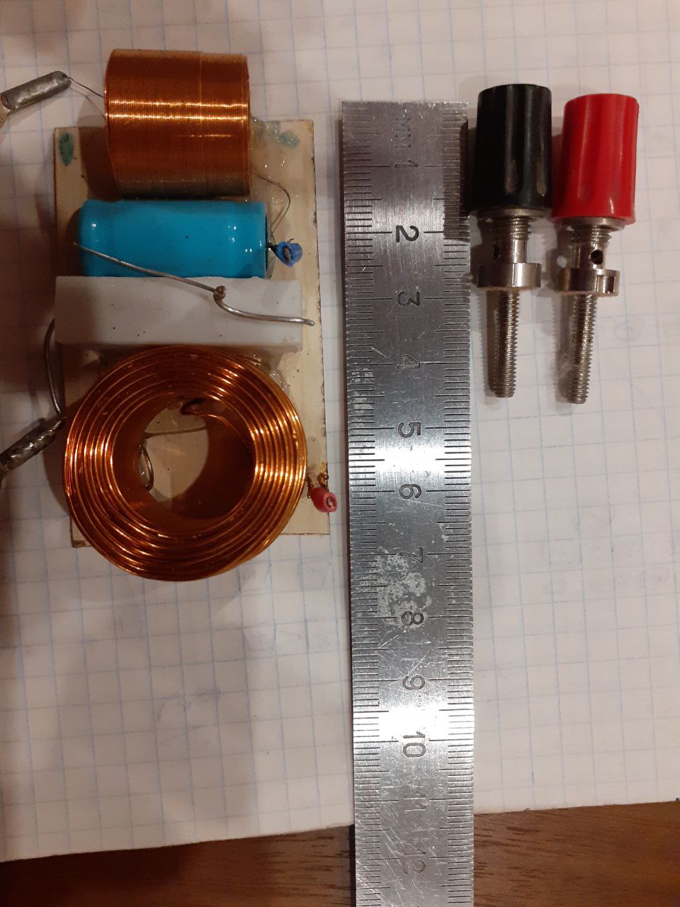

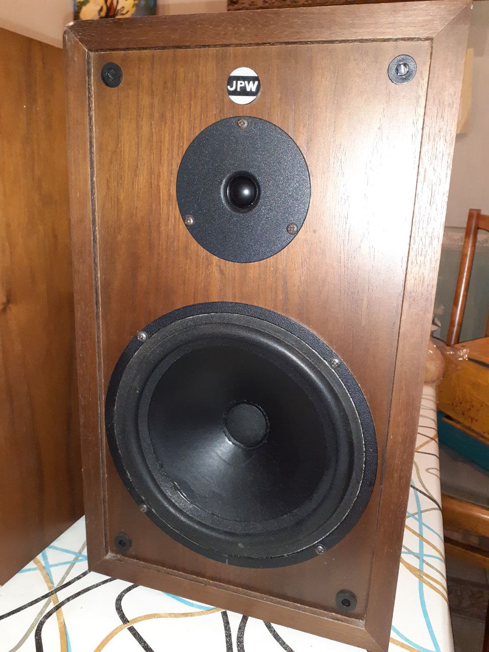

    У меня две одинаковые пары колонок, одни брал убитые с целью восстановления, в ней кросс перекопан, ВЧ переделан на первый порядок и там что то горело, короче вариантов нет - надо делать новый.
Название:	2023-01-06 09.20.32.jpg
Название:	2023-01-06 09.21.21.jpg
    По звуку меня акустика более чем устраивает и ничего кроме замены проводки и терминалов в боевой паре я делать и не планировал, но если с новыми кроссами мне понравится - почему нет. Ну и логика такая - раз уж все равно этим заниматься - можно немножко и поиграться с детальками - получить опыт и в этом плане тоже. И как бы если уж играться - почему не со схемами тоже? На тех же динамиках целое семейство выпускалось, Snell Type K, Heybrook HB1, Audio Note K и еще что то... одних только снеллов штук пять модификаций и все с разными кроссами... Но для начала - просто сделать кросс максимально близкий к оригиналу для убитой пары, подвесы в ней уже заменены.

    Если кто-то уже раньше пробовал переделывать кроссовер, значит, штатный чем-то не устраивал. Обычно такое бывает после ремонта динамиков (перемотки, например). Поэтому стоит убедиться для начала, что динамики в норме. И конечно, лучше и замеры делать, и просто сравнивать на слух.
    С микрофоном дело, конечно, упрощается, можно очень точно состыковать раздел. Кстати, навряд ли там раздел на 2.25 кГц, потому как басовик по графику играет до 3 кГц и выше. Индуктивность 1 мГ здесь не особо влияет, ее основная задача - сгладить "выпирание" выше 1 кГц. А для раздела на 3 кГц калькулятор для ВЧ по Баттерворту показывает вполне близкие к заводским значения.

    Горят в первую очередь динамики - очевидно жеж. Получается, их перематывали? С каким качеством - фиг знает. Подбирать в кросовер брендовые детали, "шунтирующие" конденсаторы, делать многочасовые замеры и эксперименты после таких аварий с оплавлением деталей и кардинальным ремонтом динамиков - ну не знаю...

    Конечно стоит это сделать, будет от чего отталкиваться, тем более у вас как оказалось уже всё для этого есть.
    Цитата Сообщение от svazeeland Посмотреть сообщение
    насколько надо озадачиваться выравниванием номиналов в правом и левом каналах?
    Сейчас этим не особо заморачивайтесь, даже если расброс полностью уберете, то динамики тоже не идеально одинаковые, они всё равно дадут разброс между каналами. На мой взгляд в разброс +-5% если уложитесь, то этого будет более чем достаточно. Да и в 10% вряд ли будет заметно на слух. Про размещение катушек будет полезно посмотреть https://www.youtube.com/watch?v=M22JqR8I_64 Разнос катушек фильтров и оптимальное их размещение на звук заметно сказывается.
