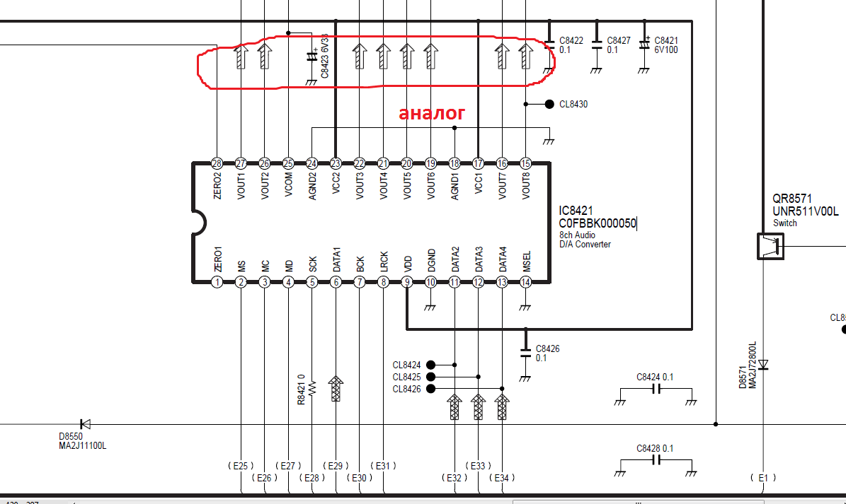

    Здравствуйте всем. Я тут новичок. Если что, поправьте. У меня такая тема. Есть домашний кинотеатр Panasonic SC-HT935. Мне он нравится по своим характеристикам. Вполне хватает для комнаты, где он стоит. Но у него нет входных разъемов ни HDMI, ни оптики, ни каких других для вывода на него звука 5.1 с телевизора или ТВ приставки. Но очень хочется использовать это оборудование при просмотре фильмов. И не в формате стерео звука ( что можно и без переделок), а именно 5.1. Изучив схему, я поставил RCA разъемы и подпаял их к соответствующим точкам на схеме так, что бы все функционировало как и раньше при просмотре DVD. Что бы пульт работал, громкость регулировалась, режимы саба менялись с пульта, настройки всякие и т. д. Дорожки платы по которым шел звук с DVD я перерезал. Ну и как предполагал, все работает замечательно, но только тогда, когда идет воспроизведение DVD))) Я так понимаю, вся работа устройства контролируется и направляется шиной I2C. Если ошибаюсь, поправьте. Так вот подскажите мне, пожалуйста, кто знает, как мне сделать так, что бы все работало без воспроизведения диска DVD? Как я понимаю, надо на SELECT/DIGITAL SOUND PROCESSOR/ELECTRONIC VOLUME/TONE подать по шине соответствующие команды. Но как это сделать, пока не знаю, так как с шинами I2C ни когда не работал.

    Да, еще хочу написать, что с телевизора по оптике звук идет на ЦАП, а с него на RCA мои новые в домашний кинотеатр.
    ---------- Сообщение добавлено 16:00 ---------- Предыдущее сообщение было 15:41 ----------
    Микросхема, где происходят все коммутации и переключения каналов это 5.1ch
    Sound Processor BD3818KS. Нажмите на изображение для увеличения.
    ---------- Сообщение добавлено 16:04 ---------- Предыдущее сообщение было 16:00 ----------
    На структурной схеме вот она Нажмите на изображение для увеличения.

    Так а как заставить при этом процессор DVD открыть звуковые каналы? В том то и вопрос. Я уже подключился и все работает. Но, только тогда, когда диск DVD вставлен и включен на воспроизведение. Любой диск с DD.
    Наверное тракт открывается при наличии цифрового звукового сигнала. Еслиб была платка SPDIF-I2S, то с нее бы поступал нужный цифровой сигнал. А что касается аналоговых цепей, то вероятно там ключи Mute, которые также запираются в отсутствии сигнала.

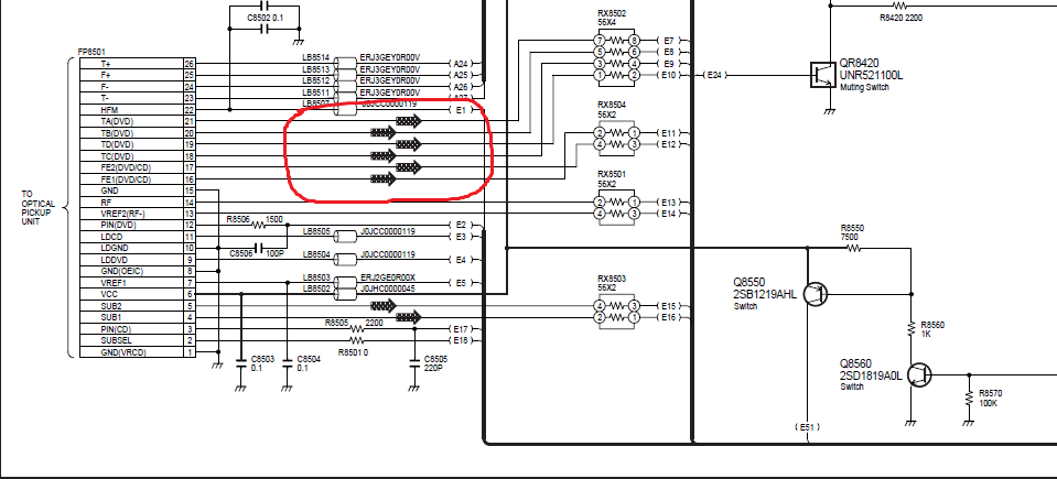

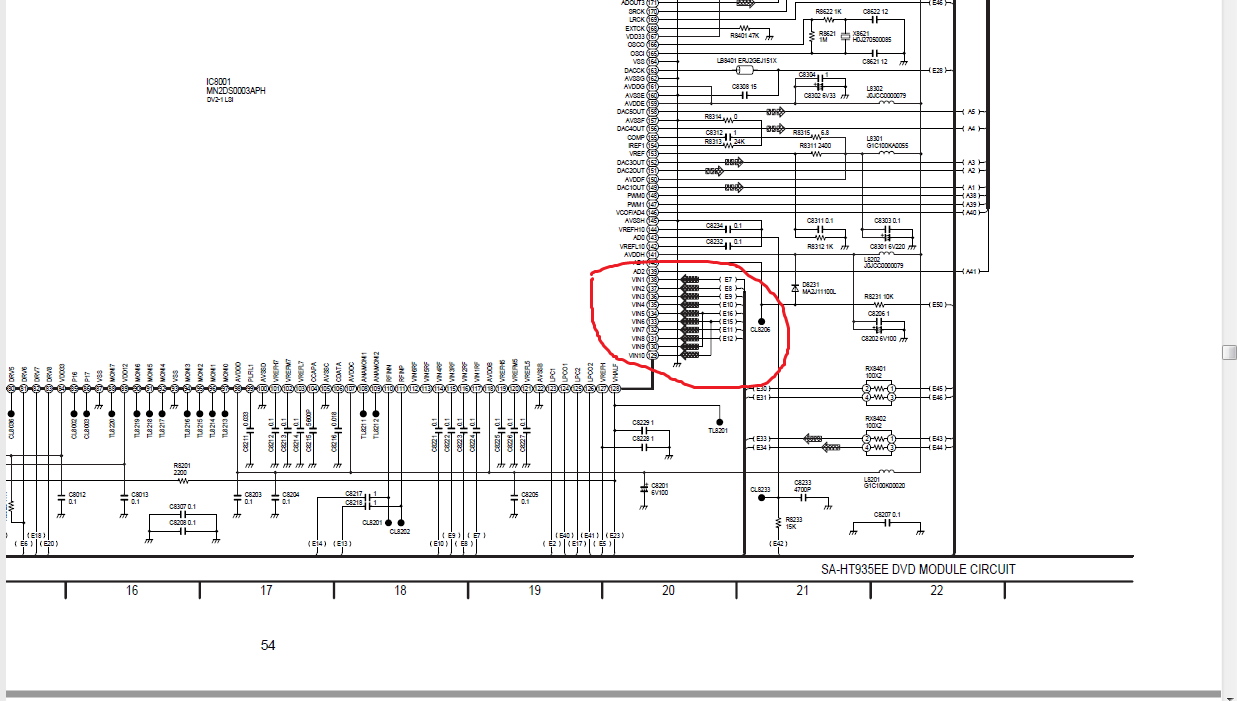

    Декодеры DD\DTS походу в нем есть, но нет цифровых входов. Возможно имеет смысл обмануть его с другой стороны, подключив к нему платку приемника SPDIF по I2S
    Да и сигналы с головки считывающей сразу идут на процессор DVD. Вряд ли их можно подменить с платки приемника SPDIF по I2S. Была тема такая в 2013 году на каком то ресурсе. Так и умерла. Дальше звук цифровой идет с процессора на звуковой ЦАП. Перед входом в цап, может, и можно подменить звук. Но опять же, как заставить процесор DVD отправлять разрешение на открытие звуковых каналов. А открытие происходит только при воспроизведении DVD. Очевидно когда на проц поступают видеосигналы, тогда он и разрешает идти звуку.Нажмите на изображение для увеличения.
    Когда-то в молодости я поступил проще. Записал "чистый" пустой (надеюсь понятно) DVD диск, воткнул в привод а на нужные входа подал сигналы. Все работало корректно. Эх давно это было.
    Да, есть ключи. И они управляются по шине I2C.

    Мануал писать долго. Если есть вопросы конкретные я отвечу без проблем.
    У меня сейчас все работает так. О том, что я разрезал дорожки после разъема CN2004 (6 штук) я уже писал выше. Раньше у меня управляла всем Алиса по ИК пульту своему. Но это не очень хороший вариант, так как пульт у нее глючный и не всегда все четко срабатывает. Я вывел провода от кнопок плей, стоп и включения ДК. Взял ардуино уно и плату расширения с четырьмя реле. Сделал программу, что бы при подаче питания на ардуино замыкалась кнопка вкл, потом задержка, два раза включается реле, замыкающее кнопку стоп ( для того, чтобы пропустить начало диска, где идет надпись о запрете копирования и предложение выбора языка), потом замыкается кнопка плей и диск крутится 2.5 часа. После 2.5 часа ардуино опять замыкает два раза стоп и плей. И этот цикл может продолжаться, пока не дашь команду голосом Алисе, чтобы она выключила ДК. В этом случае умное реле замыкает кратковременно реле 220 вольт с сухими контактами и на пин ардуино подается ноль. По этому условию опять два раза нажимается стоп и выкл ДК. Все управляется голосом. ТВ приставка Шилд подключена HDMI кабелем к телевизору. Телевизор по HDMI ARC соединен с HDMI ARC ЦАПа, ЦАП через тюльпаны с ДК. При включении ДК автоматически звук переключается на него, при отключении звук автоматически воспроизводится телевизором. При этом все настройки звука с пульта работают - можно изменять уровень саба, можно менять задержки на каналы и так далее. Все кнопки на пульте касаемые звука работают. Через 2.5 часа при переключении звук пропадает на секунд 5. Для меня это не критично. В общем вот так пока. До шины I2S я так и не добрался. Но, не оставил эту затею. Пока нет времени. Тут писали специалисты, что это просто. Но если этим не занимался, то надо знать куда подключать анализатор, как расшифровывать сигналы, имитировать их надо и так далее. Я по первости занимался тем, что обзванивал специалистов по объявлениям и спрашивал их, могут ли они это сделать. Ответ один - сложно и дорого. Я понимаю, что мой способ не совсем красивый, но это то, что могу на данный момент)))
