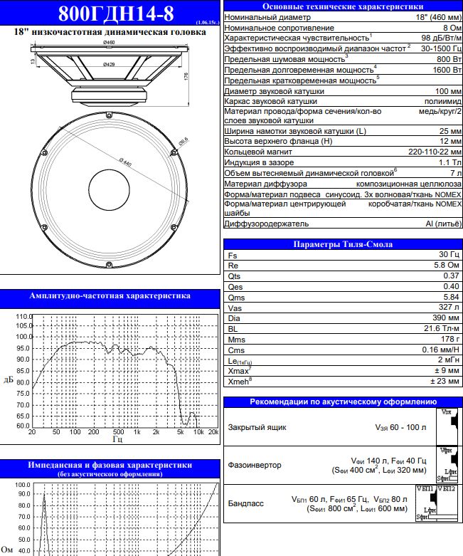

    посоветуйте пожалуйста динамик, 10"-12", 8ом, желательно до 20 т.р. для зя не более 80 литров.
    комната 20кв.м.
    система трифоник, Гу Звуковая карта USB Creative Sound BlasterX G6.
    фронт YAMAHA R-S700 + Magnat Monitor Supreme 1000
    сабовое звено Yamaha P5000S - ?? в поиске.
    так как P5000S 2-хканальный, и ниже 4-ом не заявлен, то для работы мостом нужен дин 8ом, и мощностью не менее 500 ватт Рмс. усь в мосту выдает полтора киловатт на 12 ом, это рост импенданса с 8 ом, делал замер на Ноэме 18" синус 50гц.
    https://youtu.be/nqSnLOHD5m8
    вчера разобрал увёз в гараж Ноэма 800гдн14-8 в закрытом ящике 80 литров. хотя производитель и рекомендовал такой ящик, бас меня не устроил.

    Ruslllan, может всё-таки сперва разобраться, что не нравилось в ноэме? Это же вполне приличный динамик, с гораздо более мощной магнитной системой, чем у эминенса.
    Потенциал очень высокий, надо просто правильную фильтрацию применить
    09.01.2022
    Абакан
    29
    По умолчанию Re: выбор сабвуферного динамика в закрытый ящик
    с Ноэмой вроде как разобрался, как раннее говорил, рекомендации производителя по объему ЗЯ оказалась чушью, нашел тут простой калькулятор https://baseacoustica.ru/raschet/ras...hika-versija-2
    ввожу данные Ноэмы 18" с ящиком 80 литров, граничная нижняя частота выходит 68 герц, далее идет резкий спад. чтобы отыгрывал хотя бы 50 герц надо 184 литра. в квартире нет места для такого ящика.
    теперь чуток разобравшись в зя-строительстве, с помощью этого калькулятора подберу сабик

    нуу, хочется чтоб без эквалайзера оно изначально играло достойно, хоть звуковой картой править и ,должно быть, легко. выберу что нидь подобное:
    https://www.audiomania.ru/woofer/mor...r_mw_1258.html
    для поп и рок музыки нижняя граничная частота 50 герц норм ? тогда выходит 50 литров зя. 40 герц уже 104 литра
