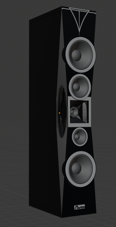

    Добрый день, друзья!
    Хочу сделать себе колонки. Пока что занимаюсь проектированием. Возник вопрос: как расположить СЧ и ВЧ динамики относительно друг друга. Есть несколько вариантов. Фотки прилагаются. Прошу вашей консультации. Пространство внутри колонки ограничено лабиринтом Рогожина (вариант), поэтому НЧ двигать уже не предполагается. Буду очень признателен за советы. Нажмите на изображение для увеличения.

    А расчет лабиринта собственно по каким параметрам считали? Я сильно сомневаюсь что вы сняли ts параметры басовиков.

    Лабиринт рассчитывал по параметрам, полученным в Hornrespе, а в Hornresp вводил параметры TS которые снимал с басовиков по известным всем методикам.
    ---------- Сообщение добавлено 03:31 ---------- Предыдущее сообщение было 03:25 ----------
    Даю повод еще поржать над дилетантом. После некоторых комментариев пересмотрел концепцию расположения динамиков и расположения выходов лабиринтов. Не сочтите за труд, посмотрите, ну и скажите конечно, свое мнение. Нажмите на изображение для увеличения.

    А чего представлять, все дины должны стоять соосно - торпедой/этажеркой с трубой в основной объем.
    24.11.2014
    Москва - Саратов
    2,901
    По умолчанию Re: Расположение динамиков на лицевой панели АС
    в ТРУЪ варианте пищалка должна быть утоплена по отношению к СЧ
    СЧ утоплен по отношению к басовику
    не соосно а утоплена
    и конфиг все как он нарисовал
    правильной дорогой идете товарищ!

    Обьясните внятно, чего хотите добиться, зачем, что сейчас не устраивает в акустике?
    Вы поняли, что из существующего набора не построить то, что Вы рисуете?

    Я так и проектировал Нажмите на изображение для увеличения.
    ---------- Сообщение добавлено 14:06 ---------- Предыдущее сообщение было 13:47 ----------
    По статистике человек меняет автомобиль в среднем один раз в 3 года. И объяснить внятно почему он это делает не может. Многие женщин меняют даже чаще, но это дороже обходится. И тоже не могут внятно объяснить чем одна женщина отличается принципиально от другой. Здесь такой же случай. Хочется помастерить руками. Хочется услышать разницу между лабиринтом и ФИ. Хочется, чтобы остальные колонки театра не болтались по комнате, а были собраны вместе в одном корпусе. Хочется сделать колонки просто красивее, чем оригинальный клипс. Чтобы жена разрешила поставить их в общей комнате, а не в моей клетушке, где я занимаюсь своими делами. Ничего покупать не надо, все есть - от саморезов до корпуса и динамиков. Если получится, то можно будет сделать абсолютно новые колонки с нуля с новыми комплектующими.
    На сегодняшний момент я пока не успел понять, что невозможно построить из того что есть то, что я нарисовал.
