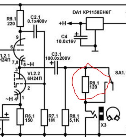

    Кстати, есть мелкосерийные Уайты на 6Н24П.
    Если Вы про это... Нажмите на изображение для увеличения.
ID:	360001То по R9 видно, что 32 ома ему не по зубам.

    Цитата Сообщение от V_V_V Посмотреть сообщение
    То по R9 видно
    Мне его не видно. http://laconiclab.ru/files/laconic-LUNCH-BOX.pdf
    Спорить не о чем.
    Частый гость Аватар для V_V_V
    06.01.2017
    252
    По умолчанию Re: наушниковый OTL ( на наушники 32 Ома)
    Действительно, спорить не о чем, если Вы советуете этот усилитель для наушников в 32 ома.
    http://laconiclab.ru/lunch_box.html
    Сопротивление наушников
    - режим Low от 32 до 150 Ом
    - режим Hi от 150 до 600 Ом
    Режимы переключаются R9.
    и там же написано http://laconiclab.ru/lunch_box.html Выходное сопротивление 30 Ом
    Не морочьте людям голову.
