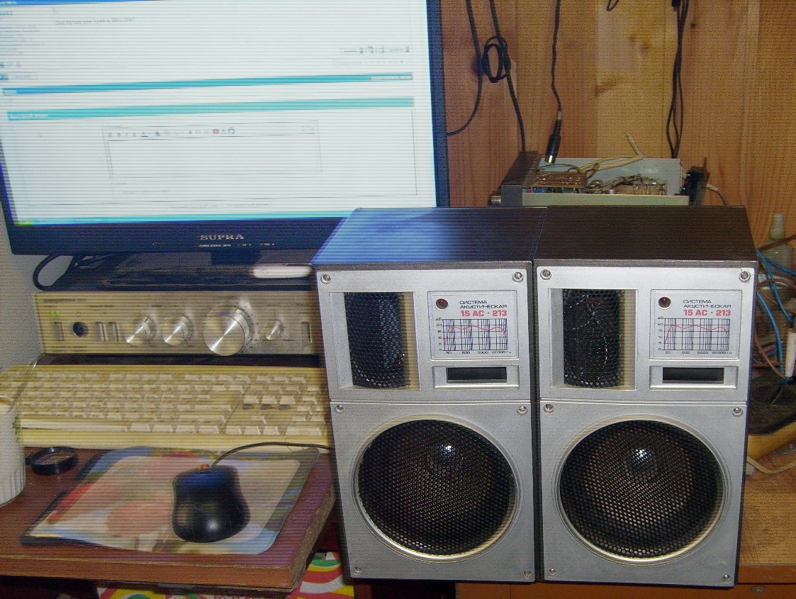

    офф Вы впишите в 5 см ширины платы более габаритные электролитические конденсаторы.Я посмотрю. Суммарная же емкость 2200*7=14000мк на плечо.
    на картинке конструкция платы и мои колонки комповые.миниатюрны все же

    11.09.2009
    3,975
    По умолчанию Re: простой усилитель ЗЧ для компьютора
    Насчёт искажений - интересно, спс.
    Про конденсаторы я имел в виду - что даёт такая компоновка а-ля СЛ по сравнению с банки 10м + 2м на плате? Реально улучшения заметны?
    Аватар для .Васильев
    04.04.2007
    10,819
    импеданс шин очень низок , ну и 7 банок среднего уровня доступнее и дешевле 1 большой банки.
    НЕт кучи проводов ,все компактно.Реле контакты оос охвачены.все по взрослому.
    Ну и какой камень даст менее 0,001% на 20кгц на 4 ома без чрезмерного сложения схемы
    С уважением Максим.
