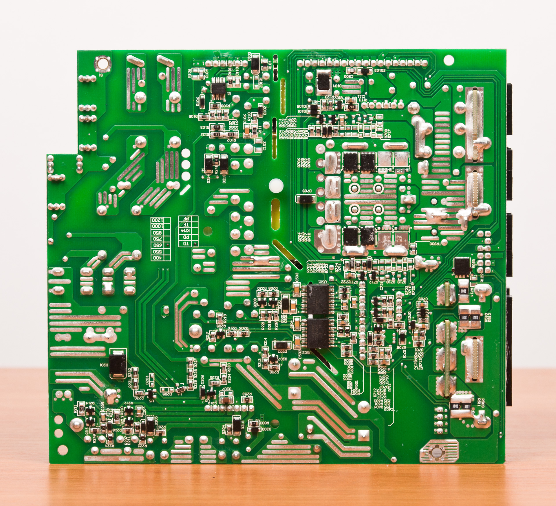

    Да я видел уже, все по пересмотрел только вот нижнюю часть платы от 750ватт ного не нашел. Вы сами то довольны данным блоком питания? Сколько пользуетесь, что вас не устраивает?

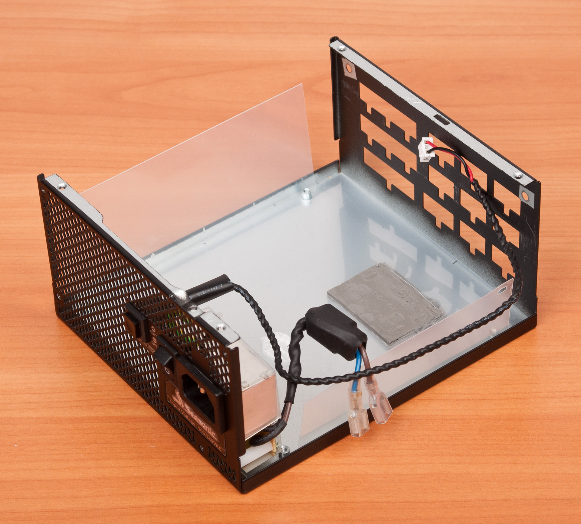

    Правда есть еще такой блок питания 80 титаниум за 19 кусков и 12 месяцев гарантии, Seasonic Prime ULTRA 650W. Тут конечно с виду все аккуратно и четко

    Так кто что скажет какой брать?????? би квай 750 или корсар, там и там в принципе полимерные кондеры и ниппон чеми кон, линии у корсара тоже можно разделить на две. От себя скажу что по внутренностям у корсара выглядит все более аккуратно, у би квай как то все разбросанно, куча подстроечников, может я слишком придираюсь...У знакомых спрашивал они говорят что и та и та фирма хороши. Хотя на корсар много жалуются, может потому что их больше покупают..
