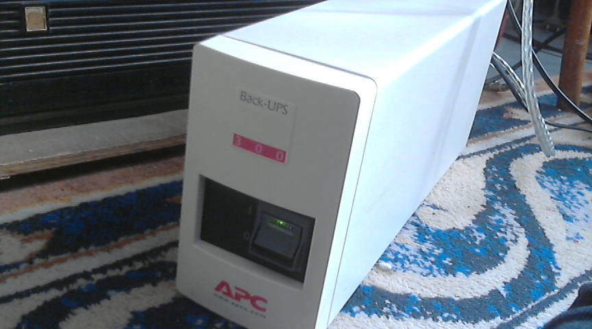

    По умолчанию Re: ИБП для RIAA
    Всегда делал питание внутри устройства, не переношу эти нунчаки дурацкие, таскать их по комнате. Или лазить за стойкой, кабели соединять.
    Достаточно разнести в длину сетевое питание и входные цепи, отгородив питание железкой, сверху крышку. И нет никакого фона и наводок.
    Корпус типа селедка, желательно вытянутый вверх, площадь не отнимать.
    Корпус от бесперебойника - жестяной с пластмассовой лицевой- идеальный вариант.Нажмите на изображение для увеличения.

    А внутри не покажете? Есть у меня такой корпус
