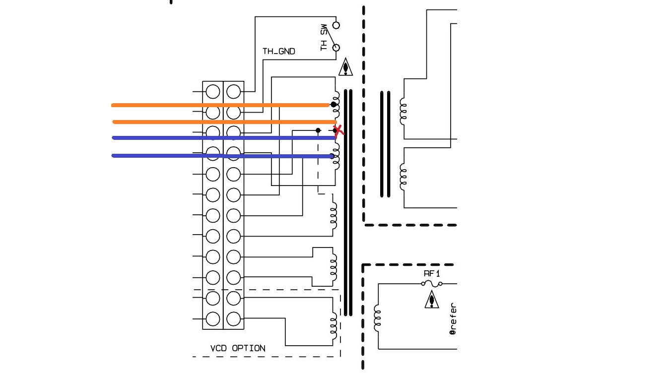

    Приветствую Вас.
    Не нашел подходящий пост(
    Имеется довольно мощный транс от муз центра(питал 3 выхода унч)
    Обмотки для класса Н
    Средняя точка обмоток имеет два провода их можно разрезать т.е возможно их разделить и сделать две отдельные на два моста?
    Или намотка такова что не стоит браться? )
Название:	07_Schematic Diagram.pdf - Google Chrome.jpg
    Спасибо

    Никто по этой теме не отвечает, хотя вопрос весьма актуальный.
    Трансформаторы от нерабочих музцентров - самый доступный вариант, они изначально предназначены для питания усилителя, имеют нужное напряжение и достаточную мощность, не гудят (в отличии от трансформаторов советских усилителей).
    Конечно, хороший тор получше будет, но где же его взять за 1000 рублей
    Сам юзаю трансы от музцентров. И тоже задавался вопросом разделения обмоток, прежде всего маломощных, используемых для питания служебных цепей.
    Мой вывод: в теории можно разделить, но на практике могут возникнуть проблемы, т.к. у проводов может оказаться электрический контакт не только в месте их подключения к штырьку.
    Если есть острая необходимость - можно попробовать. Но лучше этого избежать и использовать трансформатор "как есть".
    Странно про электрический контакт вне штырька. Мощные разъединял проблем не было.

    Делите на здоровье, если намотано в 2 провода и есть коза меж обмоток, то в перемотку.
    С чего вдруг?!
