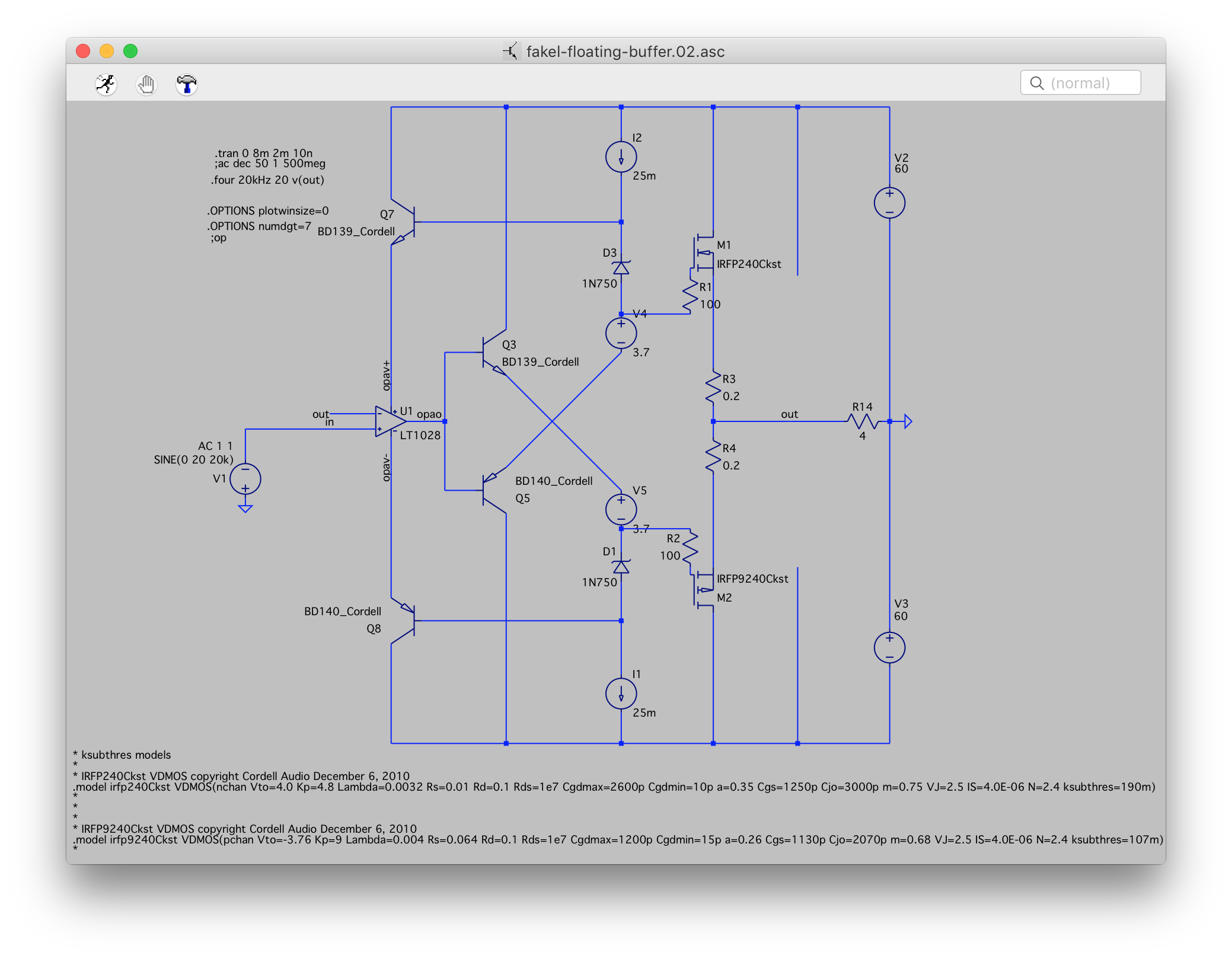

    Вот такая топология родилась. Нигде еще не встречал. ОУ работает с плавающим питанием, которое берется от первого ВК параллельного повторителя

    По умолчанию Re: Новая топология повторителя
    интересно
    но развести отдельно
    - генераторы тока для ВК
    - стабилитроны питания ОУ

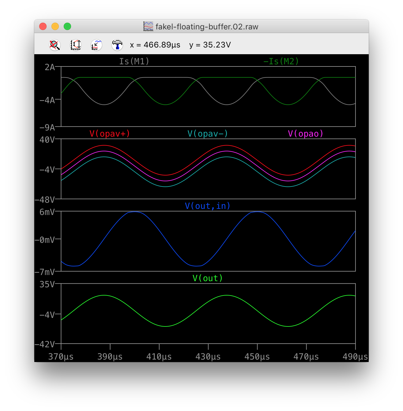

    На 4 ома исходную схему мне кажется не откорректируешь, там выходники выкачивают весь ток, а вот с полевиками хорошо играет
    Вложение 288531
    Вложение 288532
    А без Q7 Q8?
    Задай ИТ под 200мА
    А без Q7 Q8?
    Без Q7-Q8 практически ничего не меняется, чууууть похуже, т.к. ОУ хорошо ест — по 7мА.
    Задай ИТ под 200мА
    Ну это уже не практично будет — 24 ватта сеять на предвыходе?..
    Не проблема - в эмиттеры первых транзисторов ВК последовательно по диоду, для создания дополнительного смещения, а на выходе ставим двойку Дарлингтона. Сама идея весьма оригинальна.
    Ну да, что-то такое нужно, с полевиками практически это и нарисовано.
    А какая разница по сравнению с обычным плавающим, когда стабилитроны + электролиты висят на выходе повторителя? Ну вот никакой кроме усложнения. Или АЧХ у предвыхода сильно лучше?
    так его можно замутить для предвыходников... чтоб второе питание не городить
    И предвыходу можно будет поддать тока, и/или поставить бт пошустрее.А "следить" с предвыхода - просто быстрее получается.
    Если ИТ заменить на простую вольтодобавку - то от неё можно и ОУ питать.

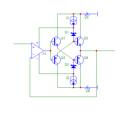

    Забавная идейка ... фактически , тут ОУ двигает свой выход ( базы Q1 , Q3 ) относительно его шин питания ( связанные через диоды с эмиттерами тех же Q1,Q3 ) - ну а током этих транзисторов уже качаются выходники . Нечто подобное , только без предвыходников , я предлагал как-то однажды , но для полевого выхода - https://forum.vegalab.ru/showthread.php?t=67498&page=35 , пост 700 . Ну а для биполяров - можно сделать то же , только ввести предвыходные транзисторы между шинами питания ОУ и базами выходников .... при этом ОУ должен будет питаться от напряжения 4 кремниевых переходов ( 2,8 вольт ) , что для современных низковольтных ОУ не проблема .
    А вообще , если уж "дожимать" эту идею до конца , то имеет смысл применить сдвоенный ОУ , и заставить одну его половинку работать в повторителе ( так же , как в той схеме с полевиками ) , а вторую - заставить стабилизировать ток покоя выходных транзисторов , контролируя напряжение между их базами - точно так , как сделано в новой схеме "батарейки" для Заратустры , самый первый вариант вот тут - https://forum.vegalab.ru/showthread....36227&page=153 ( пост 3060 ) . И если сложить одно с другим , то брюки превращаются .... схема превращается в такой забавный вариант

    Обрати внимание , как тут включён сдвоенный ОУ - обе половинки качают питание относительно выходов ... но если DA1.1 двигает шины питания синфазно , подавая сигнал на предвыход каскада относительно выхода схемы , то DA1.2 - эти же шины двигает дифференциально , изменяя свой потребляемый ток ( его выход включён к минусовой шине ) и таким образом стабилизируя напряжение между базами выходников через диодно-резисторный мост ( как в той батарейке от Заратустры ) ... интересный зверь получился , однако
