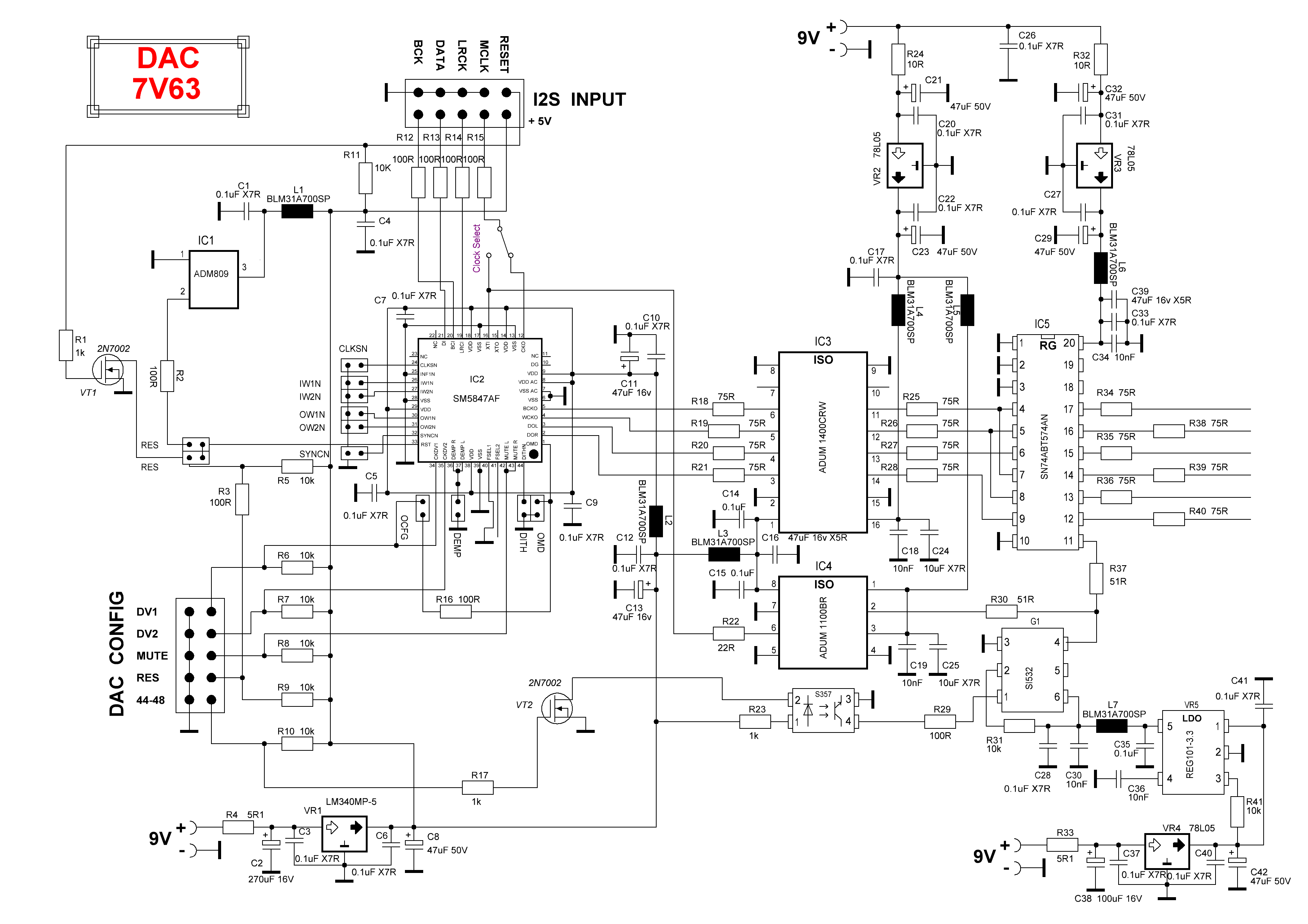

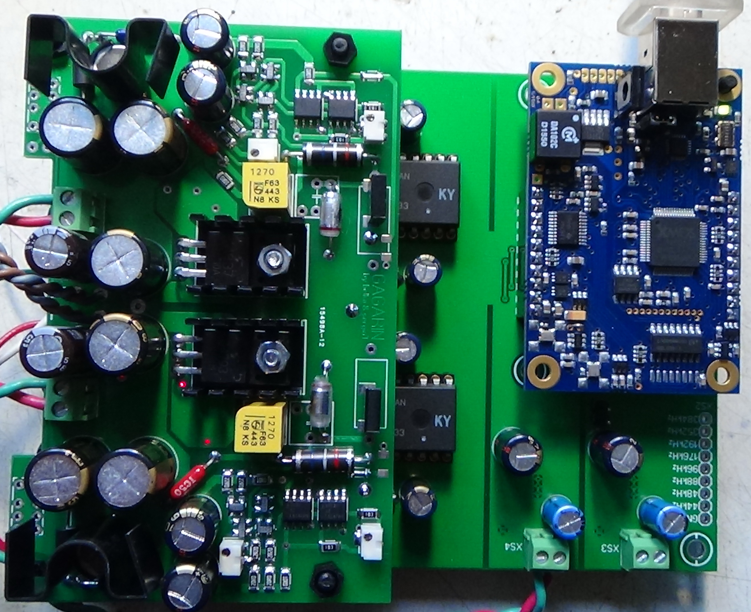

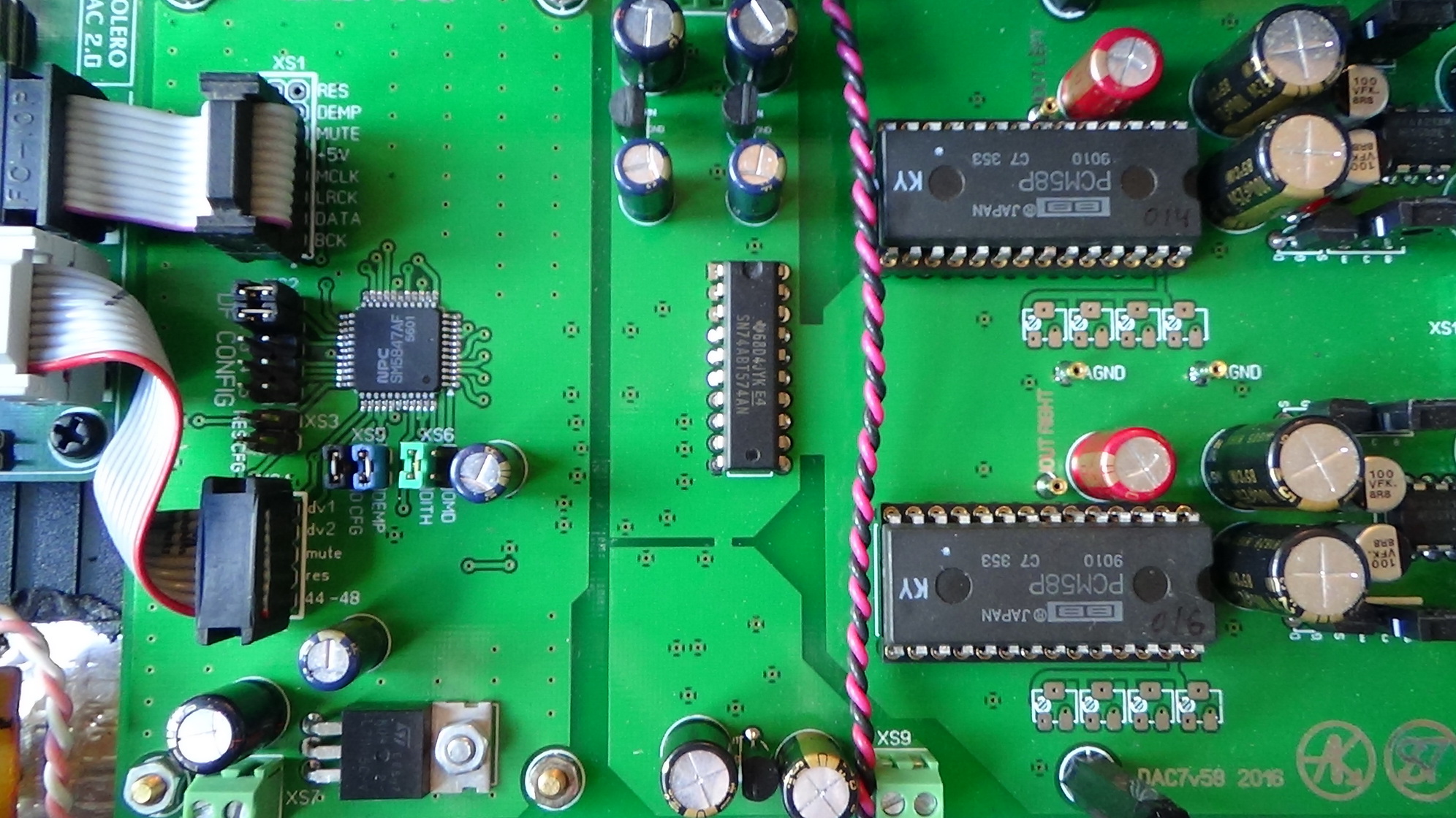

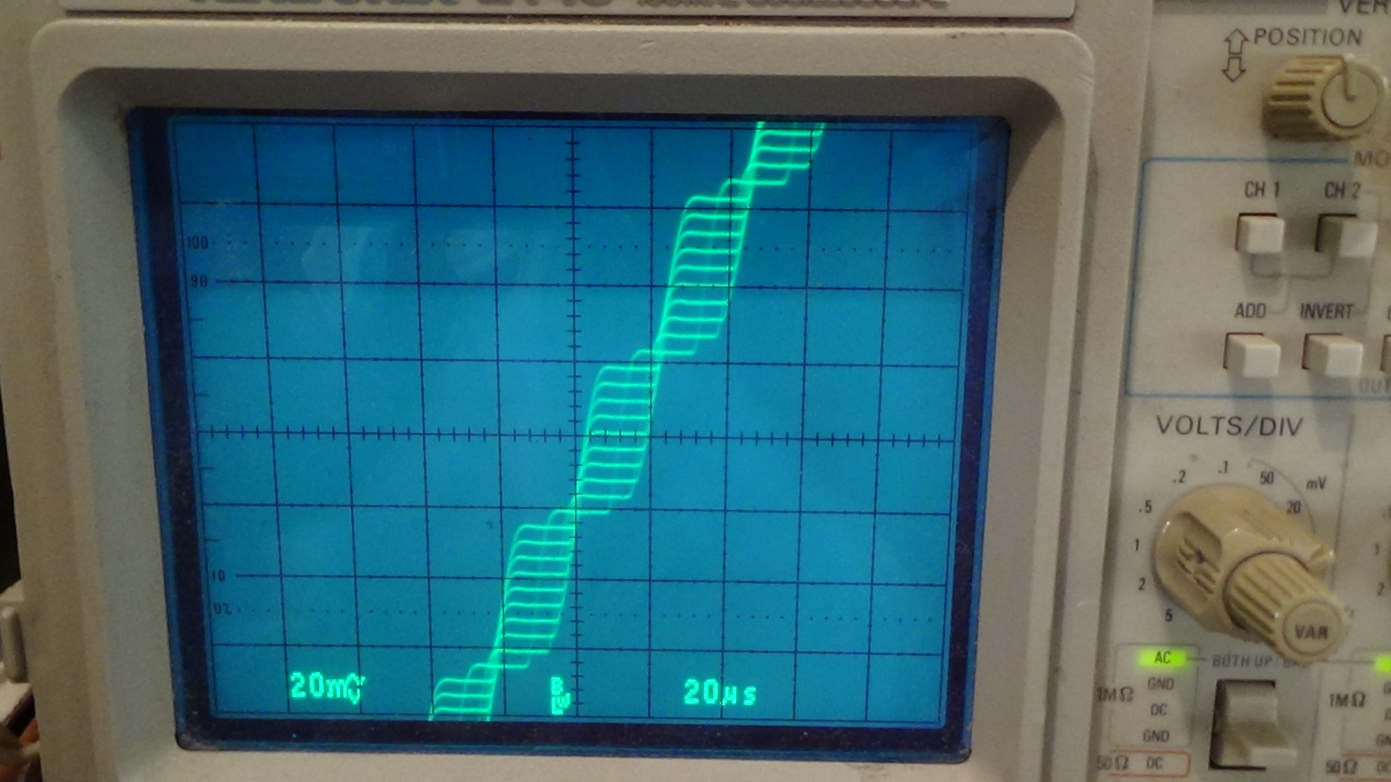

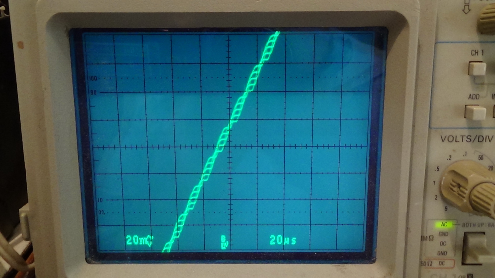

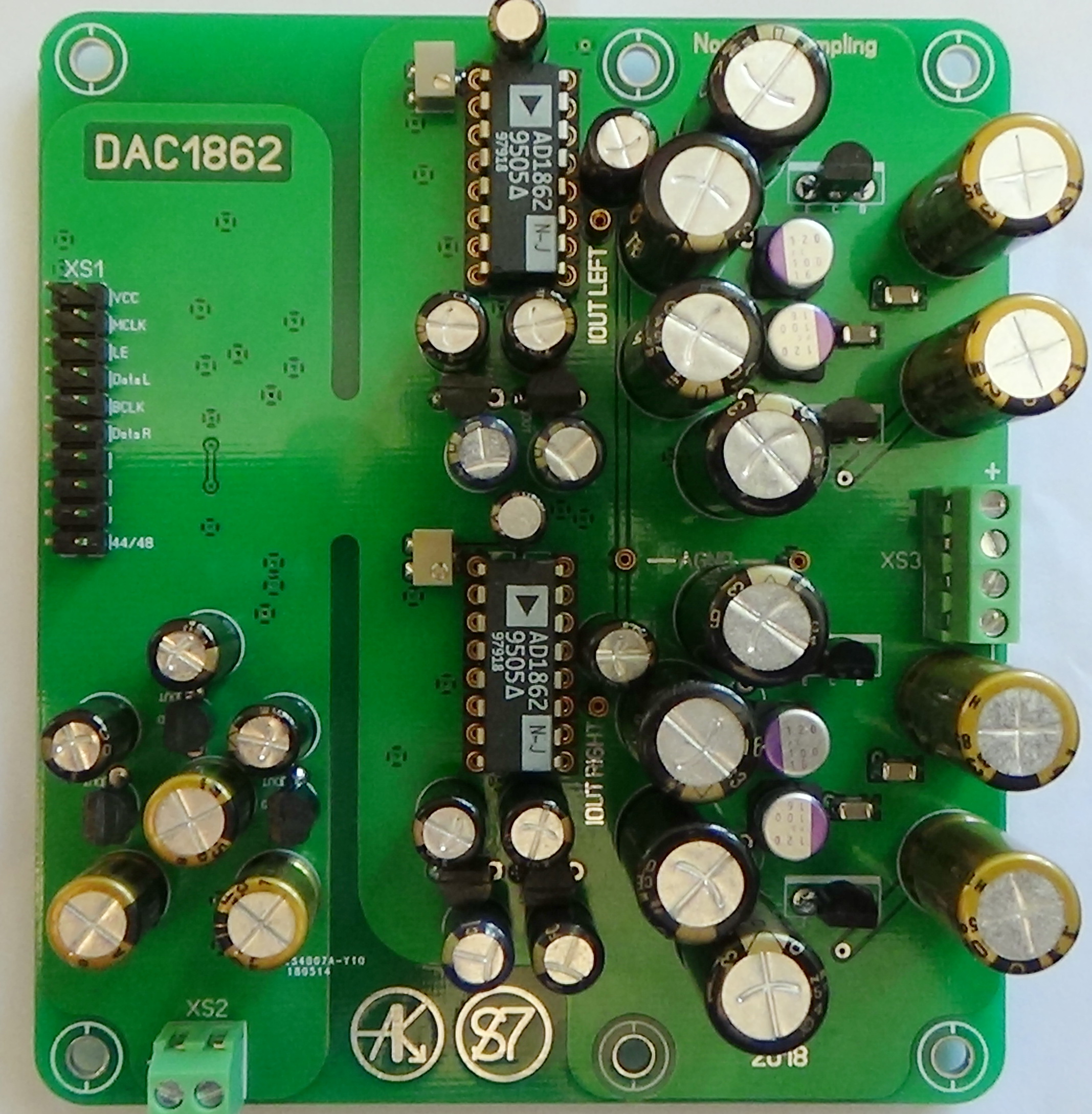

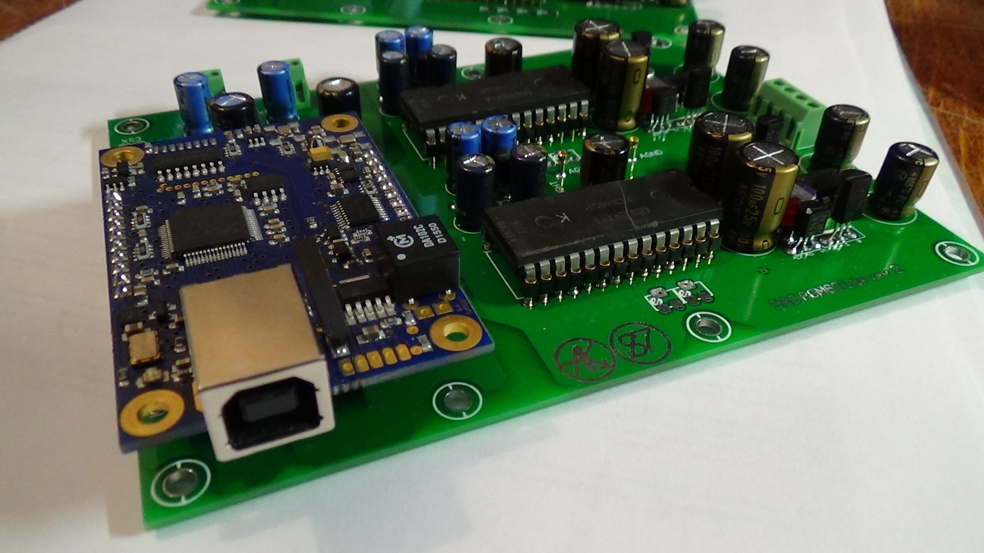

    Задумал построить цап с софтверным апсемплингом для болгарского USB-транспорта на хмос. Благо этот транспорт может "рулить" напрямую старыми мультибитами. Целью ставилось выяснить насколько хуже (и хуже ли вообще) работа софтового ресемплера по сравнению с "железным" ЦФ. Решил не изобретать велосипед, поэтому за основу была взята хорошо известная и проверенная временем конструкция от Сергиот. В первую очередь это было сделано для совместимости со стандартными выхлопами для DAC6. Была удалена вся цифровая часть, остался "огрызок" с PCM63 и питанием к ним. И вот что из этого вышло.
    Плата транспорта вставляется непосредственно в плату цапа. Для чего 6 штырьков разъема транспорта были перепаяны на нижнюю сторону платы. Единственное, что с самого начала не продумал, это не совместил крепежные отверстия обеих плат, выровнял только проекции края плат. Посчитал что плата транспорта будет крепиться своими стойками к корпусу. Возможно в следующей версии плат переделаю, если такая необходимость возникнет.
    ---------- Сообщение добавлено 09:29 ---------- Предыдущее сообщение было 09:20 ----------

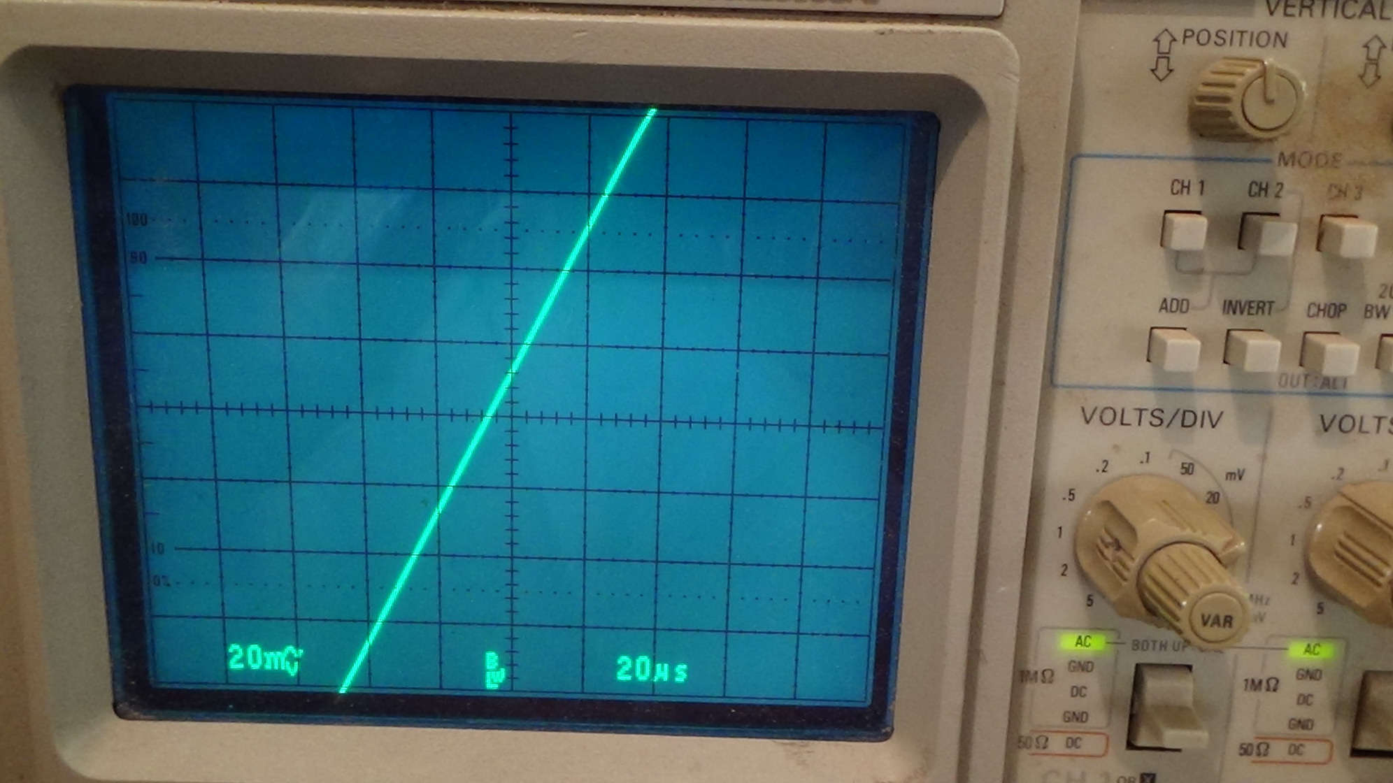

    Была проведена небольшая лабораторная работа по исследованию работы апсемплера. В названиях файлов указана частота дискретизации. Осц цеплялся на выход выхлопа. На экране часть увеличенной синусоиды, масштаб на всех трех фото одинаков. Как видно, уже при 4-х кратной передискретизации вид синусоиды становится более-менее приемлимым.

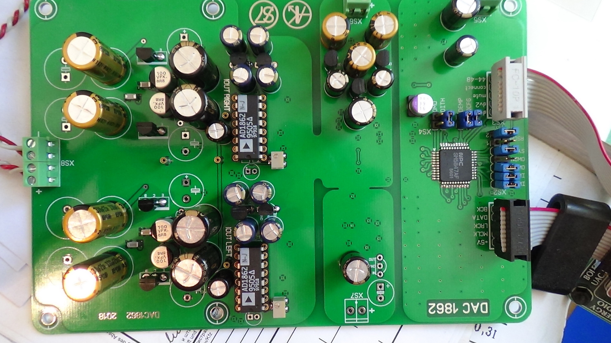

    Сделана плата и под PCM58.
    Схема цапа на AD1862 https://drive.google.com/open?id=1a9...bDcOGFfmpUVQcj

    Схема полной версии цапа (с ЦФ).

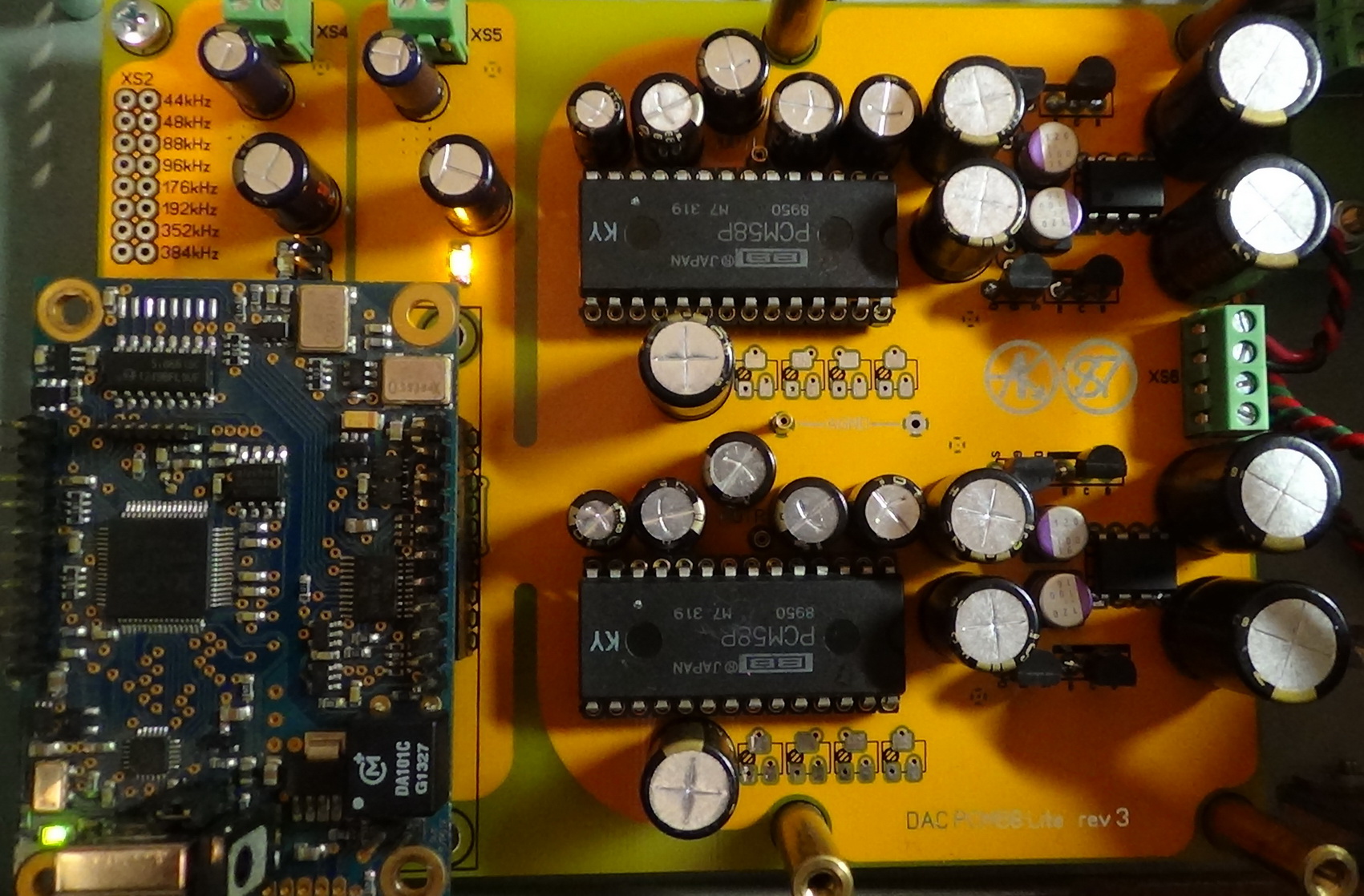

    По умолчанию Re: Простой ЦАП на PCM63(PCM58) для I2SoverUSB
    Сделал плату и на PCM58. Плюс выхлоп типа "Гагарин" с измененными номиналами восстанавливающего фильтра и резистора i/u для 1mA выходного тока 58-х.
    Сергей, и как, звучание 58-х сильно отличается от 63-х?
    Александр.
    Аватар для Serg138
    22.09.2006
    Гомель, Беларусь
    813
    And$er, Саша, пока только в наушниках послушал. Пока не могу сказать что-то определенно. В воскресенье планирую послушать на Sonus Faber. Да и выхлоп только спаян, надо немного прогреть.
