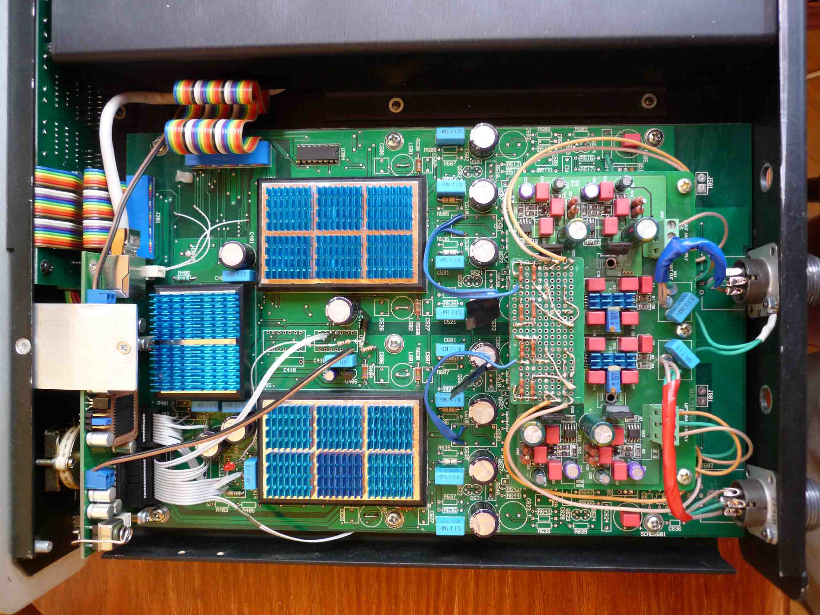

    - Да, собственно, я уже от него тоже отказался. Вот несколько фото разных экспериментов с моим Classe DAC-1.

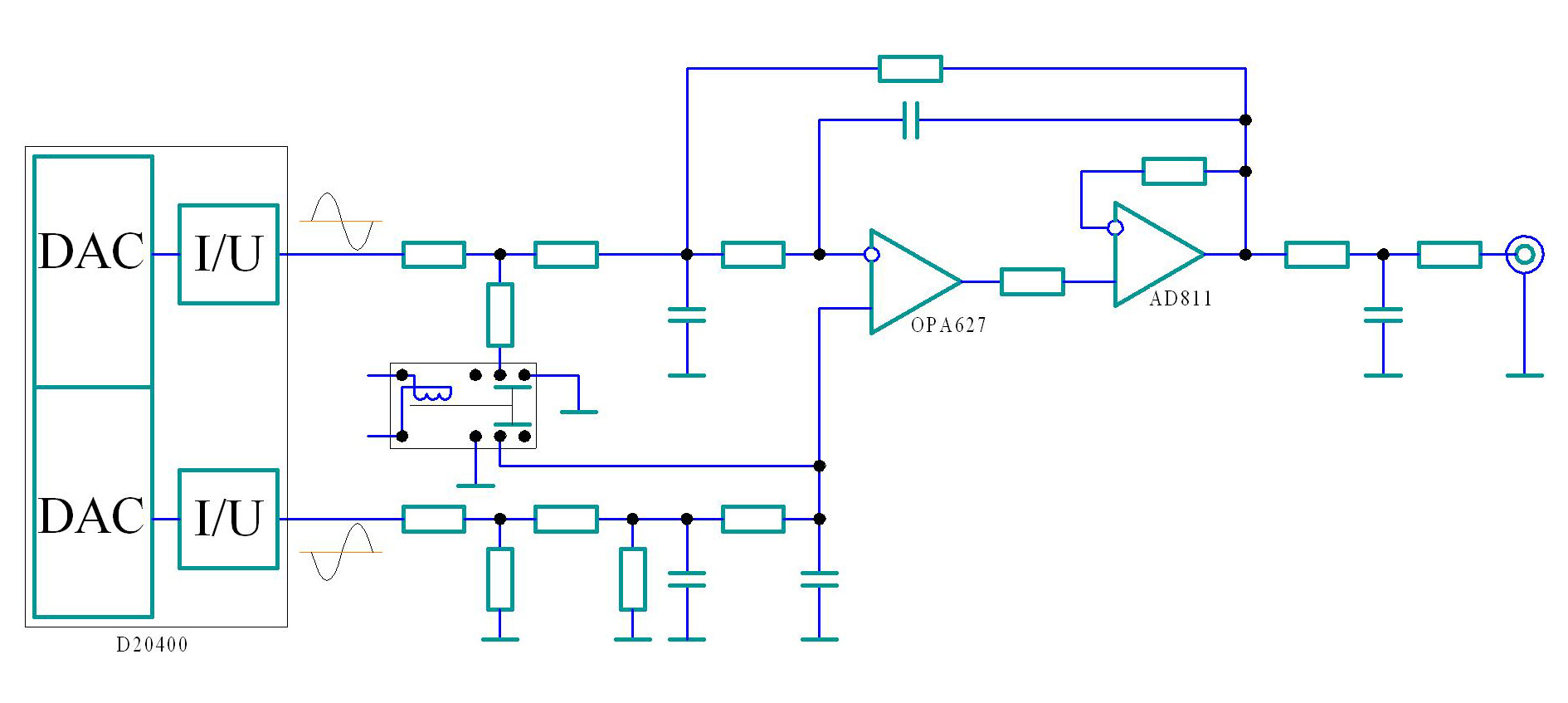

    1) Сначала был убран его крайне неудачный буфер и применён дифференциальный композитный ФНЧ-буфер на OPA627 - AD811. Собственно - это аналоговая половинка известной всем платы ЦАП-а на AD1853 (вот этой: https://forum.vegalab.ru/showthread.php?t=33040)... Напряжения питания композитов были увеличены с +/-5В (в оригинале), до +/-12В.
    2) Далее я переделал буфер так (добавлена макетка - сверху), чтобы можно было осуществлять дифференциальный, либо недифференциальный съём сигнала при его неизменном уровне (см. схему). По результатам прослушиваний дифференциальный съём мною забракован навсегда (те же самые результаты дали и такие же эксперименты с Lynx-24).

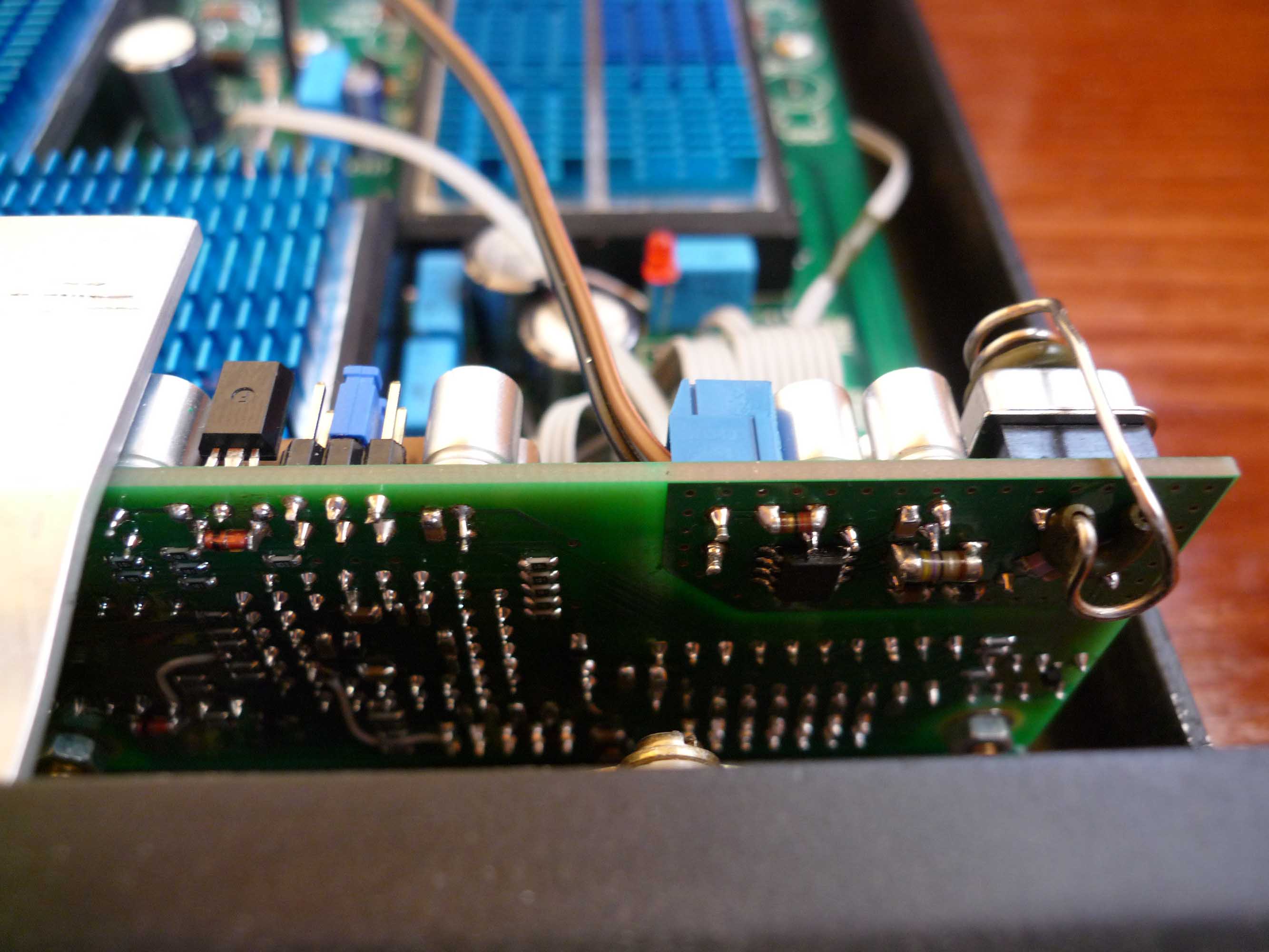

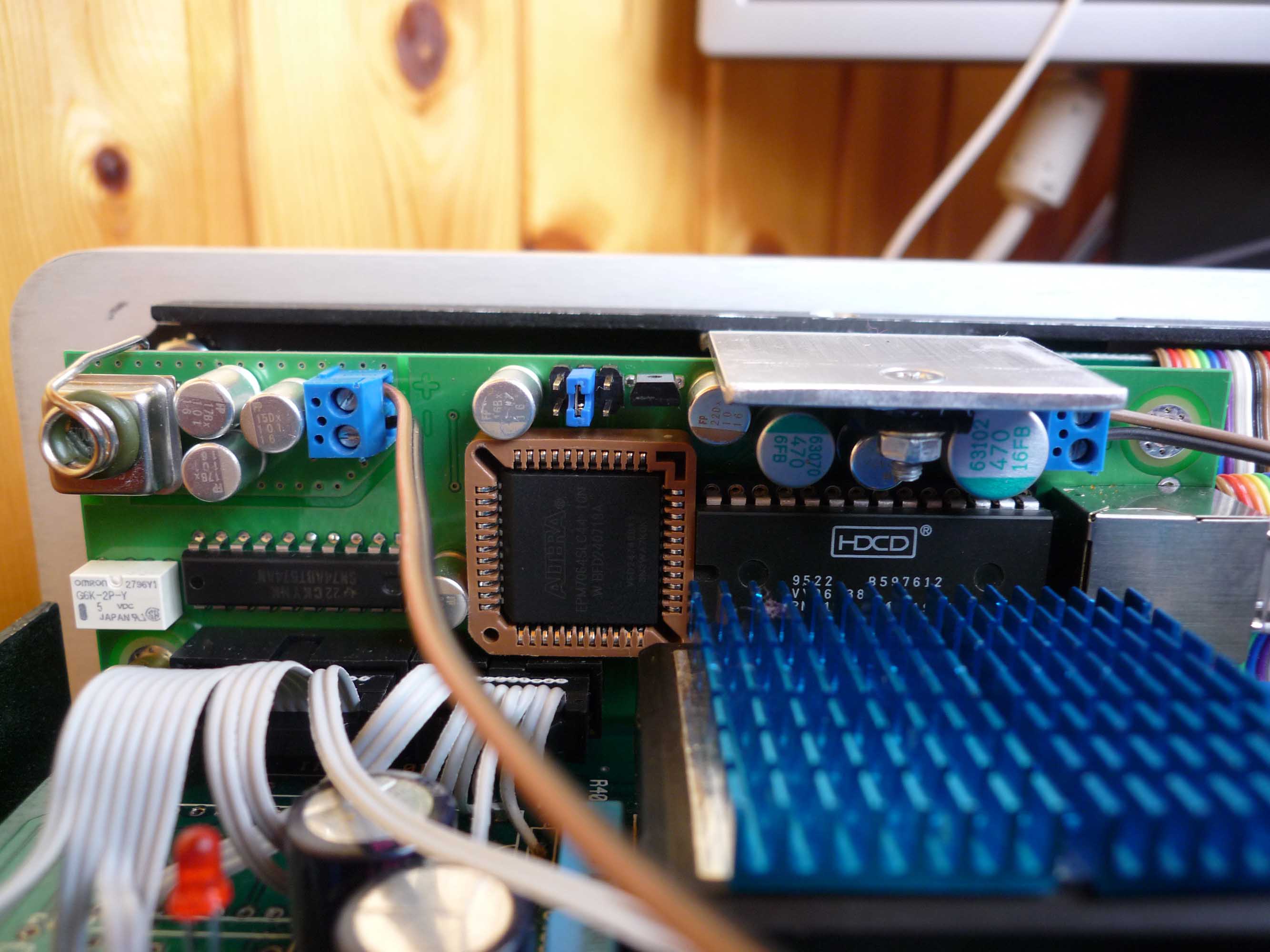

    3) Потом была изготовлена дополнительная плата (установлена вертикально), с тактовым генератором, регистром пересинхронизации, коммутатором, туда же был перенесён цифровой фильтр. В результате у девайса появился ещё один дополнительный вход - I2S, теперь только его я и использую. С момента указанной переделки о существовании всех других входов - я просто "забыл" (хотя они полностью функциональны). Сейчас аппарат работает с транспортом Teac VRDS-10SE в режиме обратной синхронизации.
    - Звук на данный момент не имеет ничего общего с той "унылой серятиной", которая присуща оригинальному Classe. Собственно, это уже другой аппарат... Сейчас делаю ещё внешний БП, новые внутренние стабилизаторы. Вероятно будет и очередной, новый буфер на LH0063. Всё будет - если раньше не "прикажут долго жить" оставшиеся три канала D20400A...

Название:	Дифф-недифф буф&#1.jpg
ID:	268754   Нажмите на изображение для увеличения.
Название:	Цифровая плата &#1.JPG
ID:	268753   Нажмите на изображение для увеличения.
ID:	268752   Нажмите на изображение для увеличения.
Название:	Дифф. буфер.JPG
Название:	Диф.- не диф. буфе&#1088.JPG

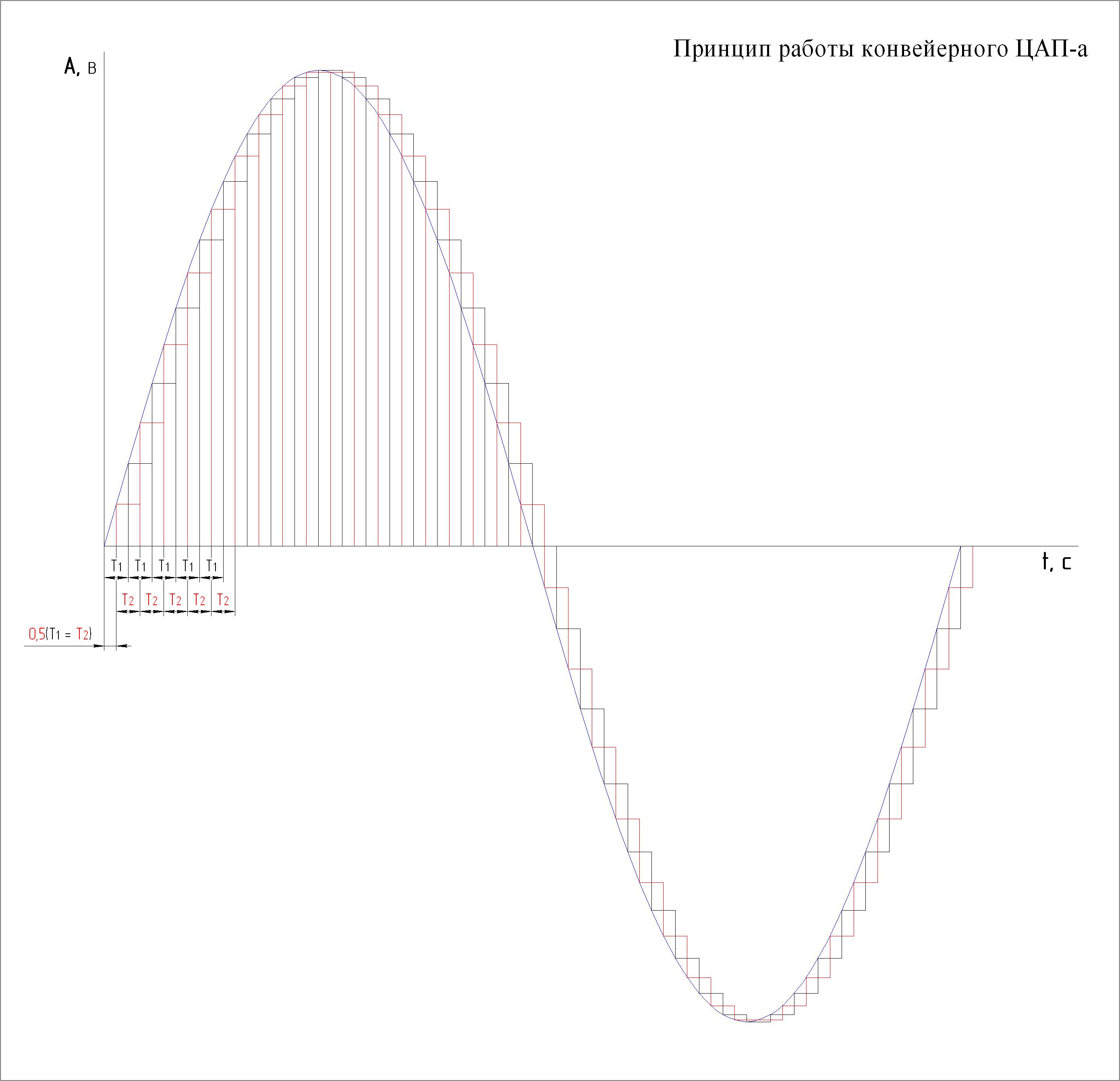

    - ЦАП Kenwood DP-7090 построен так: KAN03 (конвертирует сигнал из 16-и битного в 20-и битный) - SM5843 (8fs DF) - KAN04 (32fs DF + "конвейер") - 4*PCM1702 (DAC) - I/U - AF.
    Цитата Сообщение от bereg812 Посмотреть сообщение
    Там ведь не просто диф, там все 4 сдвинуты по времени.
    - В каждом канале DP-7090 работают по четыре ЦАП-а. "Сдвигать" же имеет смысл не "все четыре", а два, либо три (относительно одного)... При этом, и для части "нормальных" и части "сдвинутых", данные можно инвертировать "в цифре" (что в данном девайсе и сделано), с целью осуществления дифференциального съёма сигнала "в аналоге", с преобразованием его в однополярный, со всеми "плюсами" и "минусами" этого решения (от которого я, с некоторых пор, избавляюсь везде)...
    - Поскольку каждая PCM1702 может работать максимум при 16fs, чтобы реализовать в изделии на их базе 32fs, каждый нечётный отсчёт отправляют на одну 1702-ю, каждый чётный - на вторую. Потом всё складывается уже "в аналоге"... При этом на выходе никаких двух сигналов, сдвинутых во времени - нет, оба ЦАП-а "строят" одну и ту же кривую, просто по разным точкам и она, соответственно, становится вдвое глаже (см. рис. один ЦАП, условно: "синий", другой - "красный").
    - И это очень хорошо слышно: в "параметрах" саундстейджа при этом происходит просто качественный скачок... Кроме того, данная мера позволяет упростить аналоговый ФНЧ, либо - вовсе от него отказаться (владельцам "каменных" УМ с глубокой ООС делать это не советую)...
    - Таким образом, для создания "конвейера" с удвоеной (по сравнению с возможностями одного ЦАП-а) частотой передискретизации - достаточно двух ЦАП-ов, с утроенной - трёх, и т.д... Сейчас, при помощи простейшего коммутатора, установленного "на аналоговой стороне", я могу "на лету" переключаться с одного ЦАП-а в канале (8fs), на конвейерную пару (16fs) и на "четвёрку" (32fs). У одиночного ЦАП-а по сравнению с двумя, тем более четырьмя в конвейерном включении "на слух - шансов нет"...

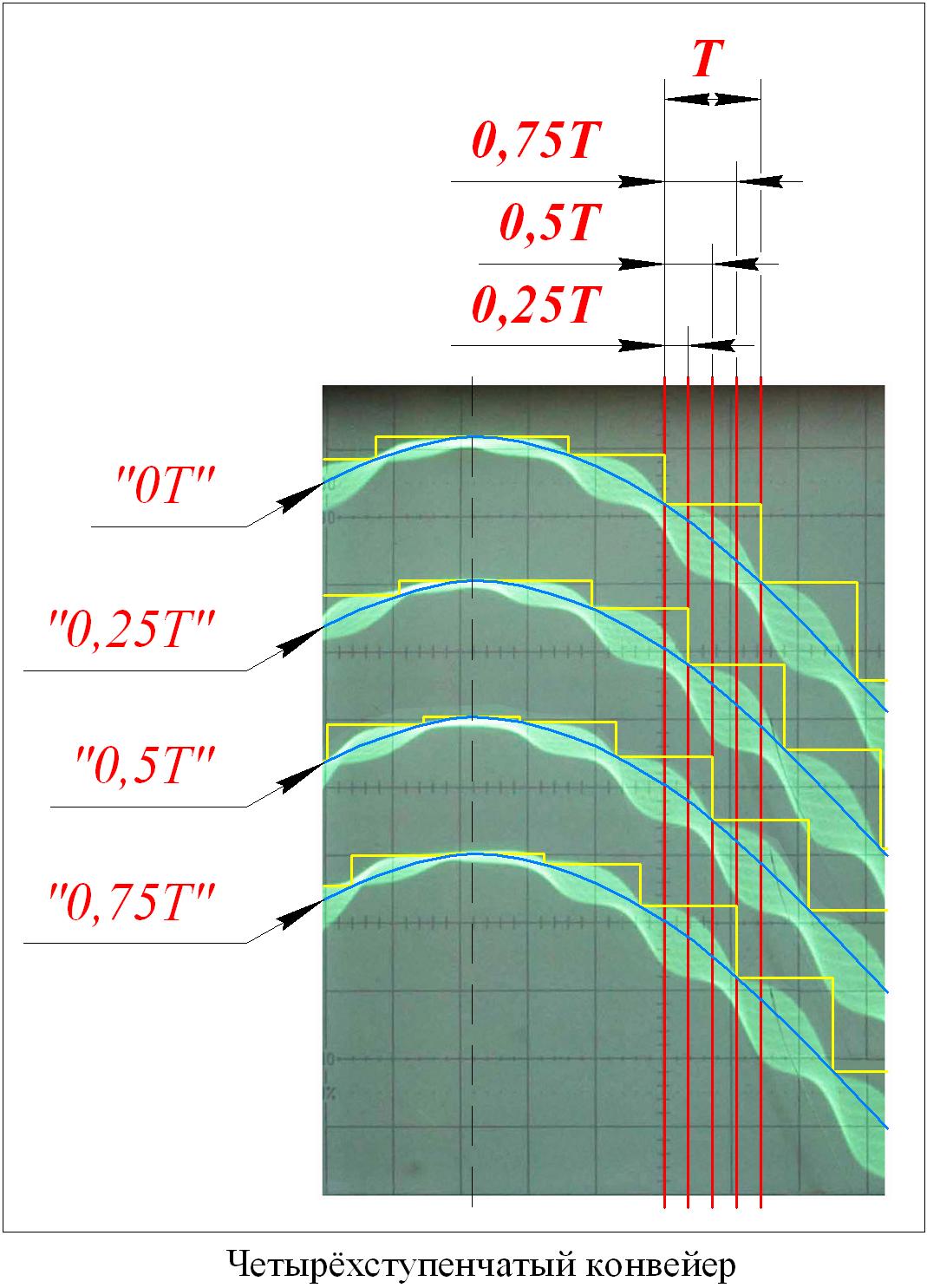

    ...верно ли я понял... ...вы исключили парафазные сигналы данных.
    - Да, верно (убрал инверторы, стоящие перед двумя из четырёх ЦАП-ов) https://forum.vegalab.ru/showthread....=1#post2226142
    - Продолжение про конвейерный ЦАП "Kenwood" - здесь: http://audioportal.hi-fi.ru/showthre...онвейерный-ЦАП
