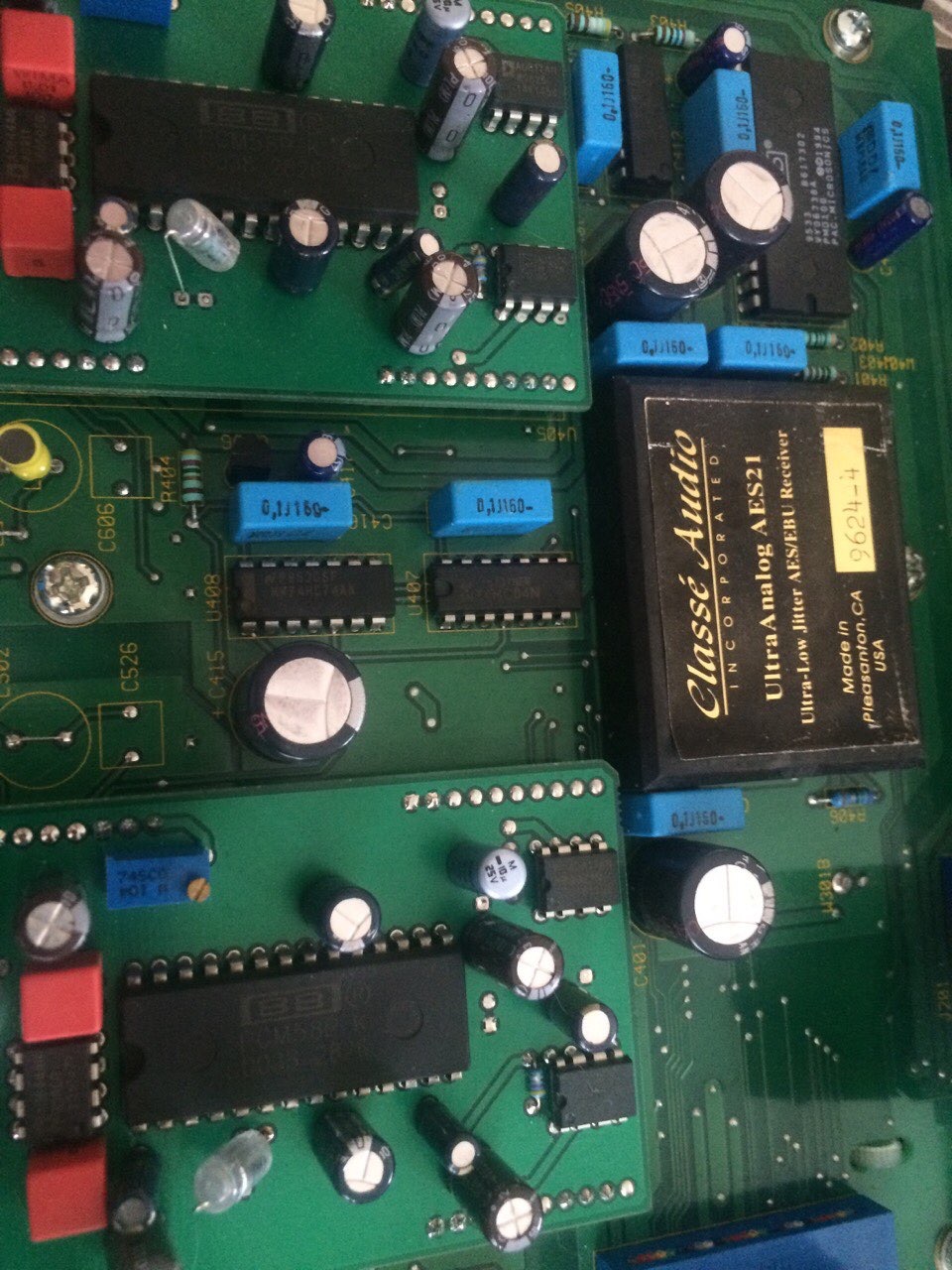

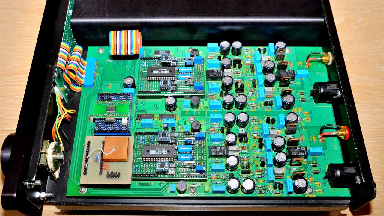

    Фото в студию. Т.к. похоже, что или какая-то редкость, или может самоделка внутри? А то встречалась уже такая вот переделка:

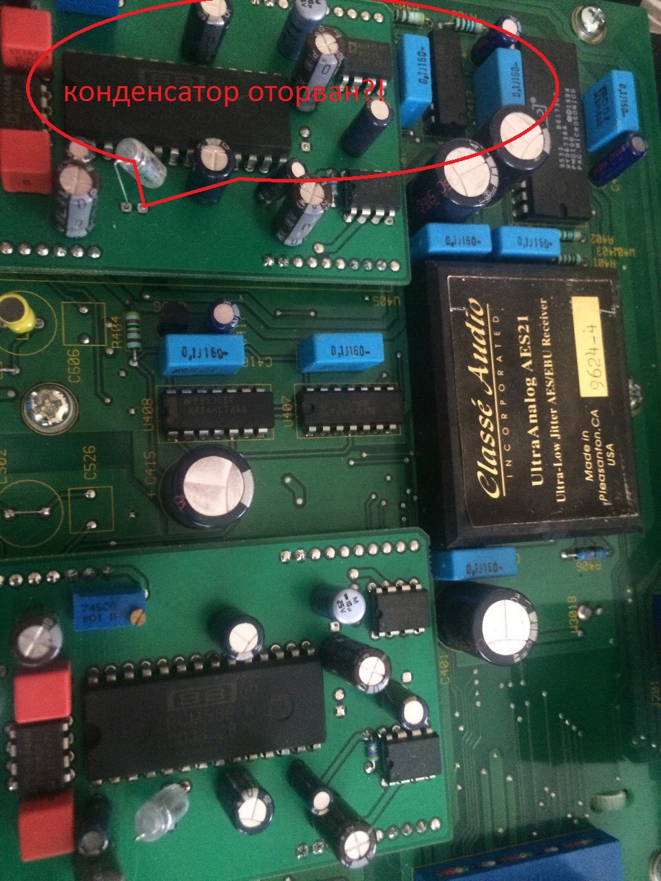

    Вот Нажмите на изображение для увеличения.

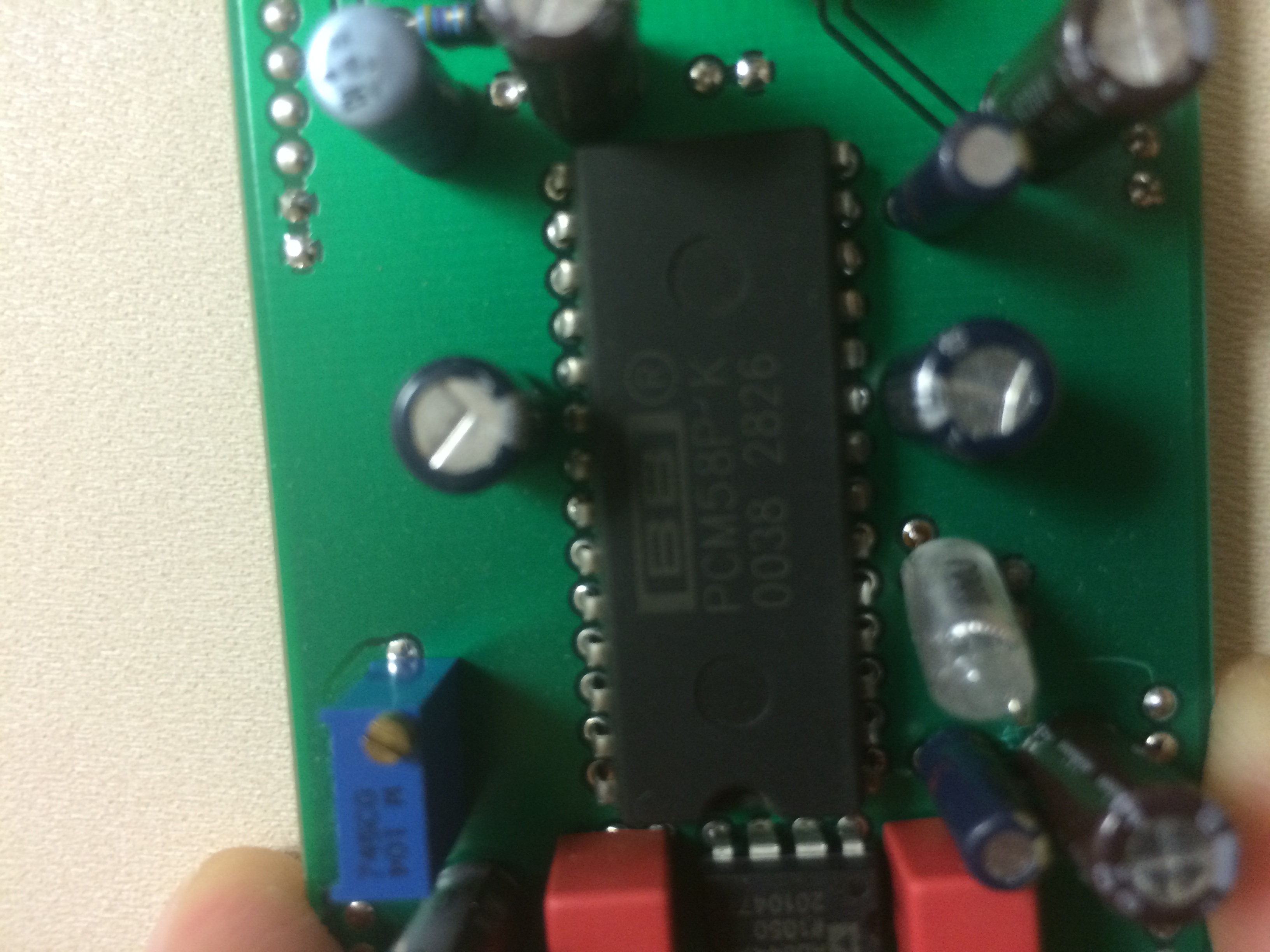

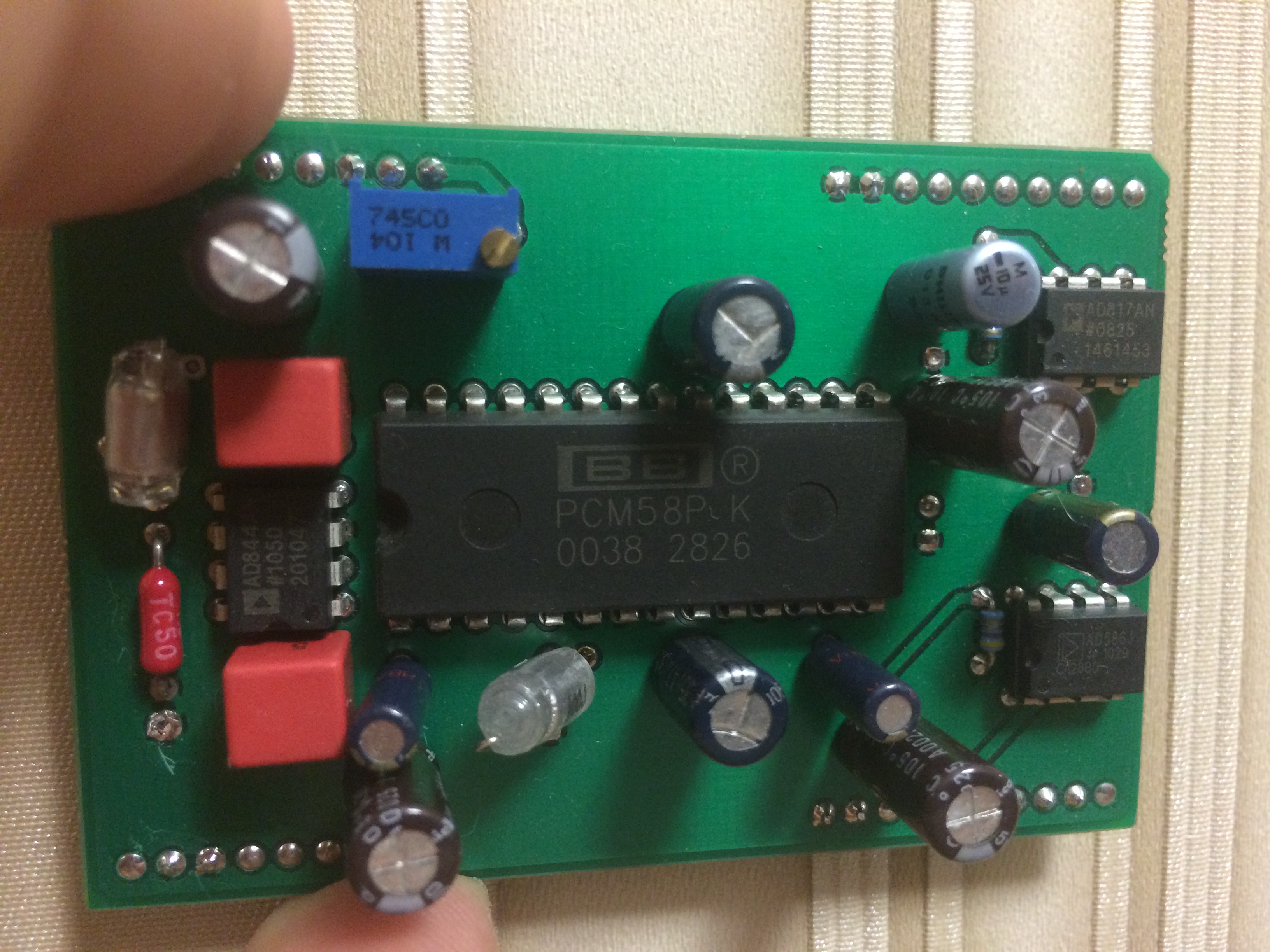

    Во-первых, это самоделка,
    во-вторых - это поддельные PCM58 ...
    (в лучшем случае может быть, поддельная только надпись лазером, сделанная на обычных безгрейдовых PCM58, на которых стёрли краску и "повысили" грейд...)

    - Тут, я думаю, возможны два варианта:
    1) D20400 - выпаяли, с целью оставить себе, а чтобы остальное "добро" не пропадало, сделали переходные платы, поставили другие микросхемы ЦАП, цифрового фильтра и приёмника, запустили, заработало - продали...
    2) D20400A - стали постепенно выходить из строя или совсем "померли" и пришлось их заменить чем было возможно...
    - Кстати, Вы когда покупали, внутрь заглядывали?..
    - К сожалению, эти замечательные по звуковым качествам сборки, как оказалось, долговременной надёжностью и стабильностью не отличаются... С течением времени, у них могут внезапно возрастать уровни шумов и искажений (шум очень похож на таковой у магнитофонной ленты), совершенно непредсказуемо, в присутствии сигнала или без, могут возникать довольно громкие шорохи, трески и также внезапно прекращаться. И когда они появятся снова - неизвестно, может быть через час, может через месяц...
    - "Вылавливать" эти дефекты - трудно. Но несколько раз это удавалось. Кстати, зачастую такие "проявления" сопровождаются ещё и ростом скачкообразно и хаотически меняющейся постоянки на выходе (наблюдал до +250 мВ). По мере прогрева (как поначалу казалось) "всё опять затихает" и, подчас надолго. Впоследствии, правда, выяснилось, что облегчение теплового режима (работа девайса без крышки) практически ничего не меняет. Прямо какая-то "хроническая болезнь"...
    - У меня у самого сильно переделанный Classe DAC-1, так вот из четырёх каналов на данный момент работают только три (понятное дело, что задействованы только два). Четвёртый (именно половина D20400A в правом канале) "помер" ещё года три назад и был без сожаления (поскольку дифференциальный режим мне "не интересен" совсем) отключен. Три года всё было спокойно, но вот недавно, я наблюдал давно уже подзабытые симптомы, теперь в левом канале...

    Сомневаюсь на счет подделки. Разве что только в заводских условиях. Пайка, цвет лака платы - для еденичного изготовления слишком хлопотный подбор, да и не к месту. Смысл заниматься "палевом" на таком уровне. Хозяина нет, а продавца цапа знаю лично. Когда в салоне, на пару тройку лямов, вечно убитых енотов стоит аппаратура - залазить в этот цап ради 58 х - не комильфо. Возможно еще одна интерпретация .

    Lukasarts, зелёнка у всех одинаковая +-.
    Платы самодельные, PCM58 поддельные, как уже выше правильно писал VasilTech. Сомневаться можешь в чем угодно, это дела не меняет.
    Недавно приносили в ремонт два классе таких. К великому счастью, AES21 и D20400 оказались целыми, хотя уже ранее менялись в обоих аппаратах.

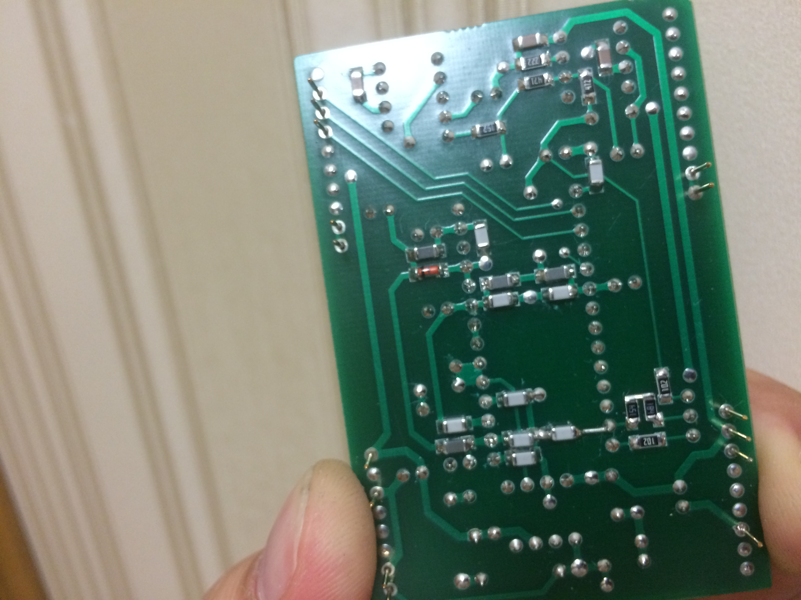

    Хана. Все таки я не перестал удивятся. Спасибо за кометы) еще вопрос - а где что затерто?

    Частый гость Аватар для Андрей Никитин
    24.08.2009
    Россия, г. Воронеж
    302
    По умолчанию Re: Classe dac-1на PCM 58p k grade
    ...ещё вопрос..?

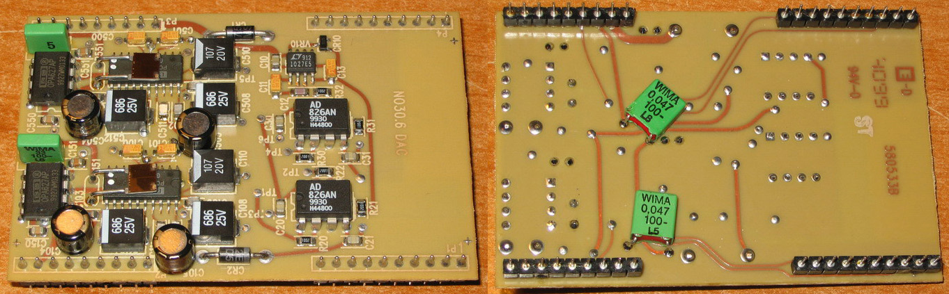

    - В принципе, если аппарат куплен недорого (значительно дешевле полноценного на D20400A), то не стоит так уж сильно переживать. Тем более, что оригинальные цифровой фильтр и приёмник - на своих местах. Можно, кстати и поэкспериментировать...
    - К примеру, в Mark Levinson 30.5 стояли оригинальные "ультрааналоги", а далее - в ML30.6 от них отказались и поставили по две PCM1702/1704 в канал, также - на переходных платках (см. фото), плюс - использовали 16-и кратную передискретизацию вместо 8-и кратной и получился самый лучший по звуковым качествам ML. То-есть правильно применённый "ультраналог" проиграл-таки правильно применёному "бурбрауну"...
