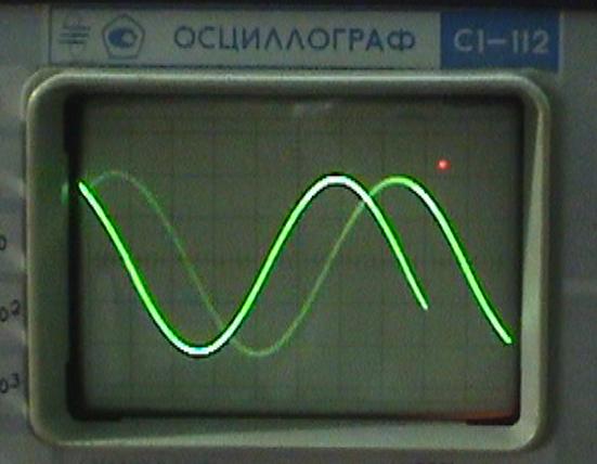

    Далее. С подстройкой нуля на выходе проблем не было. Для тестирования ЦАПа использовал тестовый CD (DUAL Audio SuperSoundTest CD, список треков во вложении). При уровне входящих синусоидальных тестовых сигналов -10db амплитуда выходного сигнала составила 0,4-0,5 вольт (не знаю, мало это или нормально (?)). Ни каких искажений. Все чисто.
    Однако, при прослушивании звукового материала выяснилось, что в процессе воспроизведения постоянно «щелкает» в наушниках. Частота и громкость этих щелчков зависит от частоты и громкости входного сигнала. В паузах – полная тишина. Щелчки присутствуют как при коаксиальном соединении, так и при оптическом. Создается впечатление, что это какие-то ошибки при обработке цифрового сигнала. Для того, чтобы увидеть на экране осциллографа влияние этих щелчков на изменение синусоидального сигнала пришлось реально поднапрячься. Формы искажений были все разные. Что удалось заснять – прилагаю. Учитывая отсутствие опыта в цапостроении прошу помощи в решении проблемы с щелчками. Из измерительной техники есть цифровой мультимер, осциллограф С1-112 и компьютер.

    Теперь про свой случай. У меня, как выяснилось, "собака очень рядом порылась" . В моем случае было так: тактируешь девайс внешним генератором - при прослушивании щелчки; переводишь в режим SPDIF - при прослушивании тоже щелчки; отключаешь внешний генератор - ЦАП вообще "не мычит". Так я пришел к выводу, что нужно проверить реле и, как оказалось, дело было именно в нем, а именно у меня реле Single Coil Latch Type (значит, что переключается полярностью подаваемого напряжения). Т.е. оно как включилось в режим тактирования от внешнего генератора, так и не переключалось, потому что полярность подаваемого напряжения на реле постоянная. После выпаивания реле и установления перемычки для перевода ЦАП в режим тактирования от SPDIF все заработало без внешнего генератора и щелчков при воспроизведении не было. Осталось найти "правильное" реле.

    Возвращаюсь к вопросу о щелчках. На просторах интернета нашел сервисмануалы на DVD проигрыватели, которые я использовал в качестве источника сигнала, из коих выяснил, что в них обоих процессорА, с которых "снимается" сигнал SPDIF, тактируются частотой 27МГц. Таким образом, если я правильно понял, из-за разных тактовых сигналов источника и ЦАП (при тактировании от внешнего генератора) возникали щелчки при воспроизведении.
