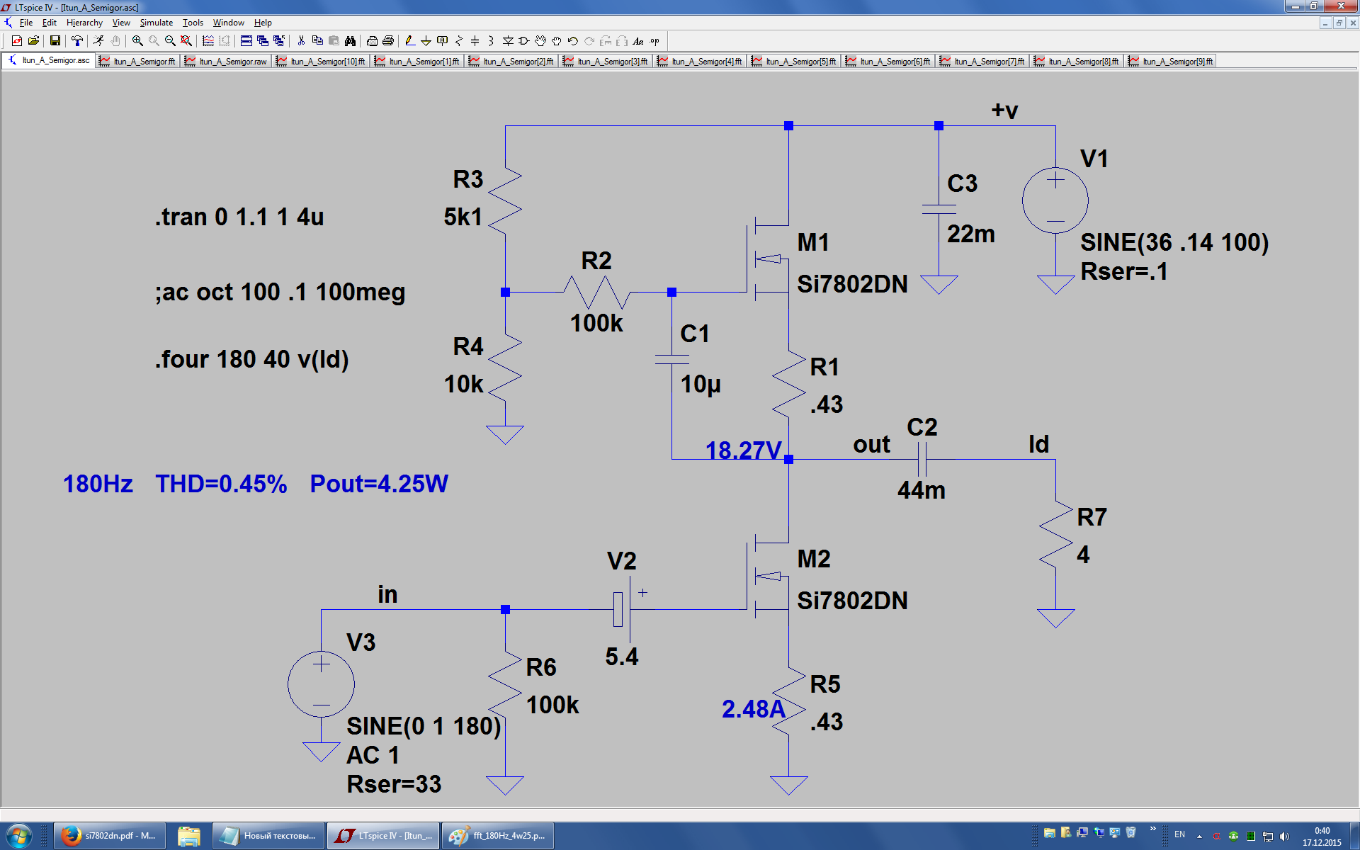

    Цитата Сообщение от вадимм Посмотреть сообщение
    Уже заказал IXTP6N50D2.
    Имхо неудачный выбор...
    У Игоря на схеме IXTP6N60D2 - гугл про них не знает...
    ... знает про IXTP6N60, но они не depletion mode.
    У вами заказанных IXTP6N50D2, вдвое больше входная емкость...
    Лучше IRF630 по второй схеме... имхо... хотя... может и пойдут(уж больно выходная ВАХ красивая...)

    Спасибо.Емкость учитываю. На Ali ,вроде бы,есть Si7802DN,тоже попробую,интересно будет сравнить варианты между собой.

    Речь идет об этом? http://kazus.ru/datasheets/pdf-data/.../SI7802DN.html

    вадимм, КПД схемы 5% не смущает? Радиатор на 2000 см^2 чтобы рассеять 90 Вт тепла найдётся?
    Однотактники и двухтактники в классе А делал неоднократно,КПД и радиаторы - не проблема.
    Конечно я описАся
    Это у какой схемы 90 Вт на транзисторе?
    вообще-то я имел в виду общую мощность 36*2.5=90 Вт, а не на один транзистор. Но верхний транзистор в схеме рассеивает мгновенную мощность до 75 Вт при амплитуде 2 В на входе

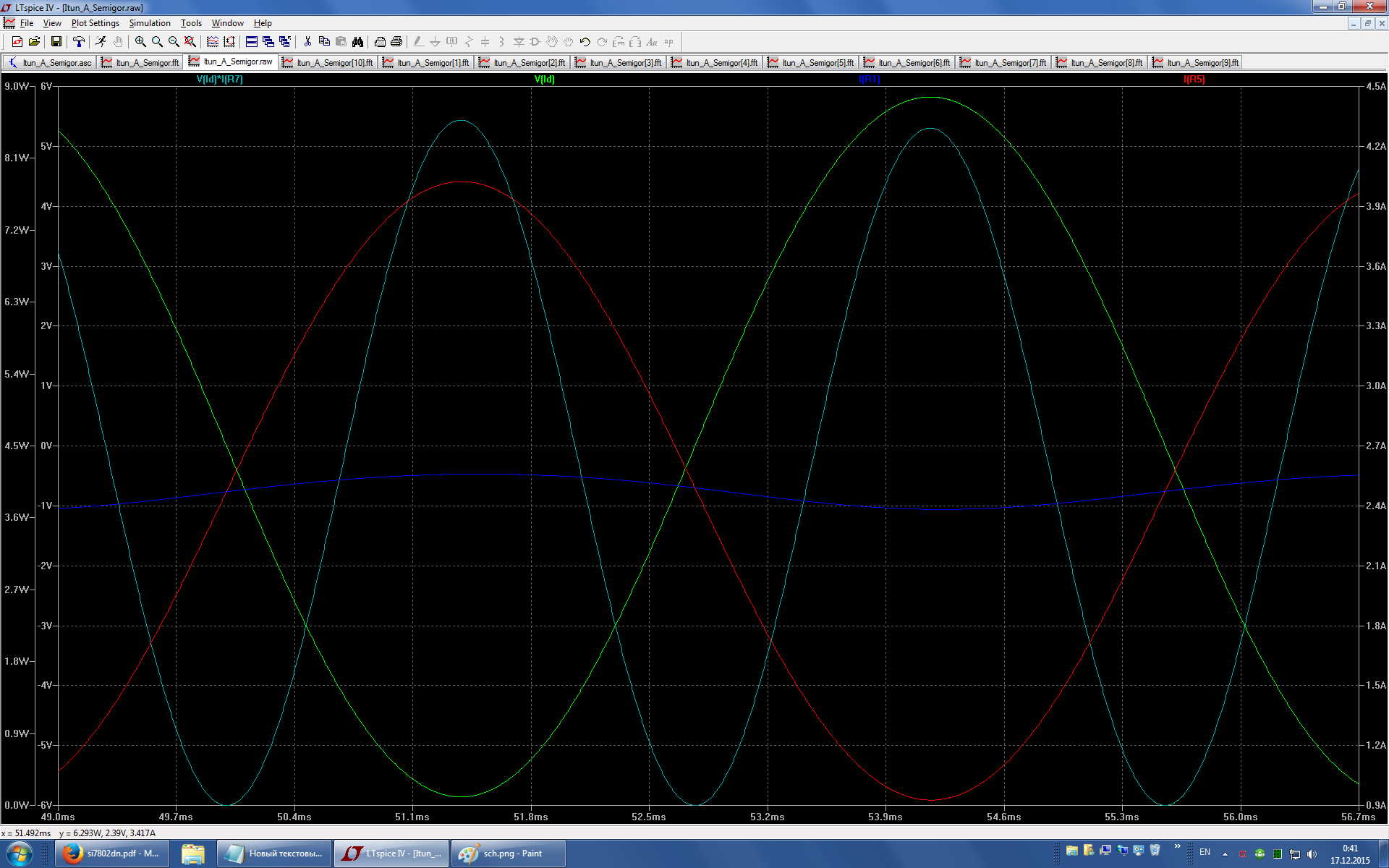

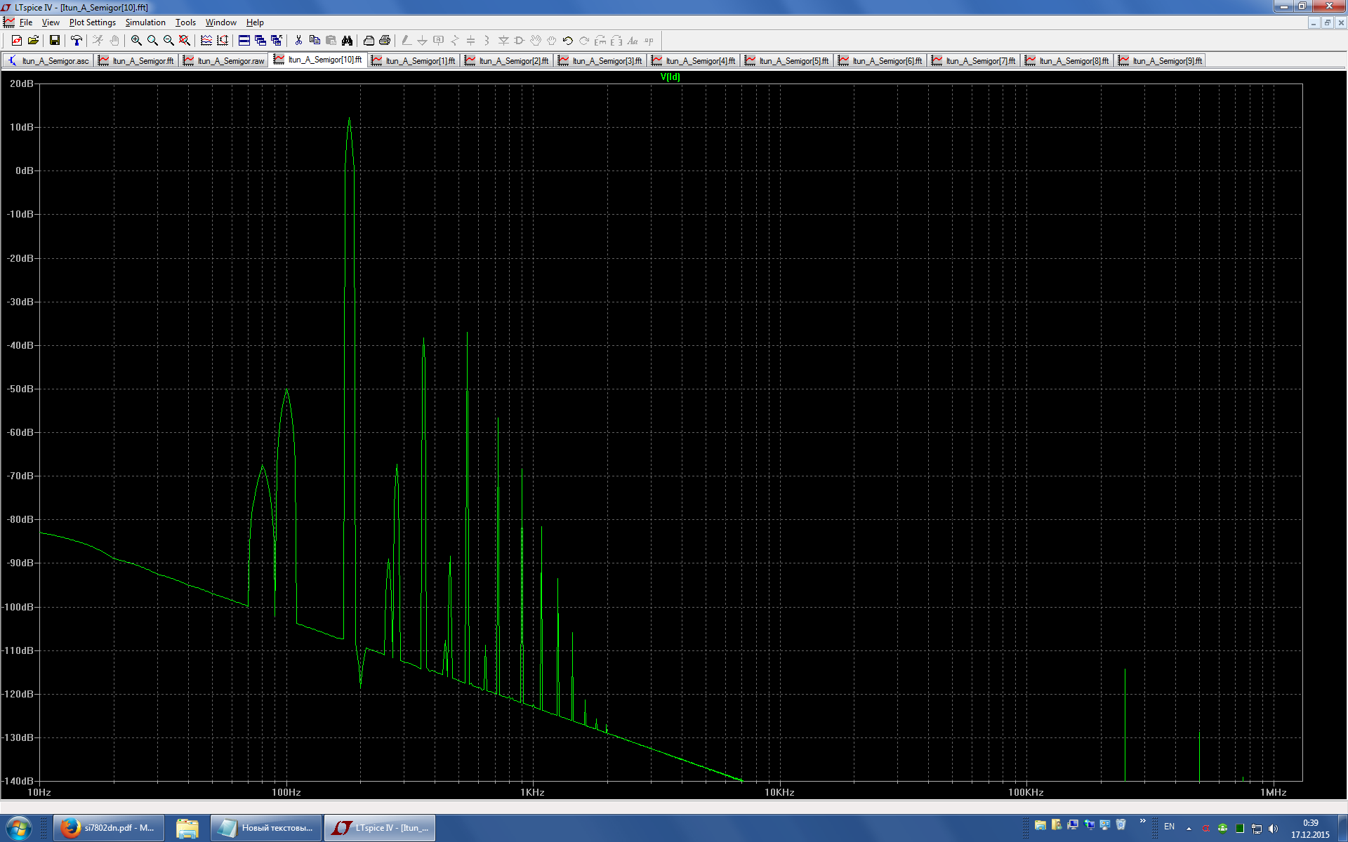

    ну, почти... за исключением того что это спайс-модель... а это реальный транзистор ... да еще в БГА-корпусе... и от него еще надо отвести тепло при мощности 50Вт в режиме покоя...
    ... ну или вот...
    Понял.Спасибо.
    Уже заказал на Ali в корпусе TO220,посмотрим,что придет.
