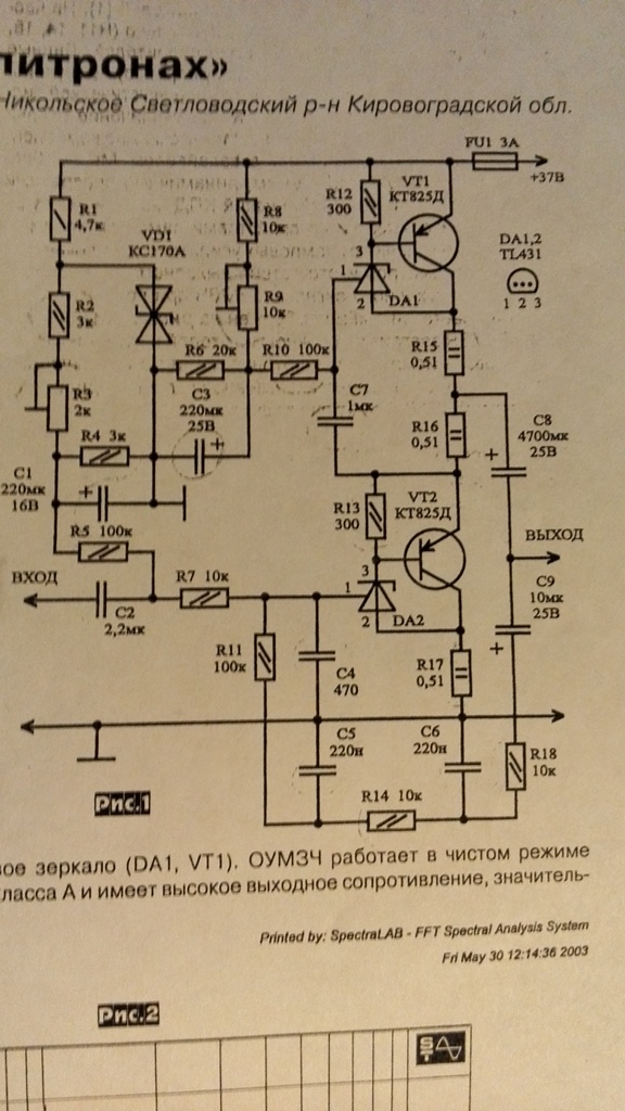

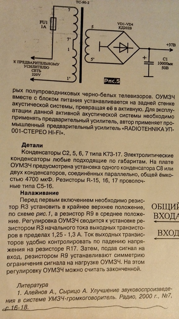

    Нарыл в загашниках эту,довольно интересную,на мой взгляд, "схему выходного дня" и вчера вечером собрал.Цепь коррекции (R11,14.18 и C5,6,9) выкинул,как ненужную для моих целей.
    В результате 30-вольтовый источник питания просаживается до 15в при токе 4.5А,который не поддается регулировке.Пробовал КТ825,SB1560,TIP137-никакой разницы.
    Может быть,кто-нибудь увидит "косяки" в схеме,подскажет,где копать.На основе этой схемы собирался делать активную четырехполоску.
    Спасибо. Нажмите на изображение для увеличения.
    и напрасно. Без этой цепи обратной связи схема, как я подозреваю, потеряла устойчивость и превратилась в генератор. Проверьте на выходе наличие переменного напряжения через разделительный конденсатор и детектор на диоде. Скорее всего ИТУН "свистит" на частоте в сотни килогерц.
    Спасибо.Была у меня такая мысль ,не успел вечером проверить,сегодня посмотрю,"покручу" коррекцию,поскольку мне нужен "полнодиапазонный" ИТУН.
    А собственно схема не вызывает вопросов?
    схема на мой вкус дурная. Из разряда "очумелые ручки колхозного электрика". Использовать TL431 в качестве ОУ в принципе можно, но не нужно. Модуляция верхнего источника тока сигналом от нижнего плеча тоже не айс. Искажения нижнего будут усиливаться.

    Коррекция имеет частоту в районе 100Гц и на устойчивость не влияет. Если ТС знает закон Ома, то проверить напряжения между А и УЭ стабов и выяснить, что мешает току быть нормальным. Ну и на возбуд проверить, если ещё не сделано.

    Ещё у TL431, в зависимости от изготовителя, бывает разная цоколевка и лучше проверить на макетике включение.

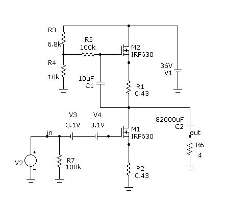

    Я делал однотактный безосый ИТУН:
    http://semigor2.narod.ru/CA1.gif
    Играл на широкополосный динамик замечательно.
    Сейчас на современных транзисторах вообще просто можно сделать:

    По умолчанию Re: Однотактный ИТУН в классе А
    Насколько я понял,Вы делали схему по ссылке...
    Да.
    ...а та,что в теле письма откуда взята?
    Нарисовал
    И что за "хитрые" транзисторы используются?
    Это транзисторы со встроенным каналом - так называемые depletion mode.
    Можно и обычные мосфеты применить, но тогда понадобится делать смещение нижнему транзистору.
    Еще надо помнить, что источник должен уметь работать на входную емкость несколько тысяч пик.

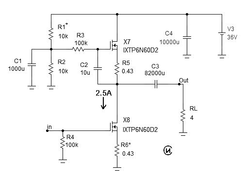

    [QUOTE=Semigor;2143236]Да.
    Нарисовал
    Буду воплощать в жизнь.
    Не сочтите за наглость,не могли бы Вы авторской,так сказать,рукой дорисовать,как это сделать (я не настолько плох,чтобы не сделать это самому,но для чистоты эксперимента....). Со временем найду транзисторы схожие с оригинальными (в схеме),но не хочется это самое время терять.
    Еще одно большущее спасибо.
    Например, так:

    Спасибо за отзыв,очень не вредно,когда начинашь что-то собирать.
    Уже заказал IXTP6N50D2.
