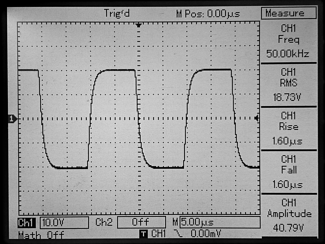

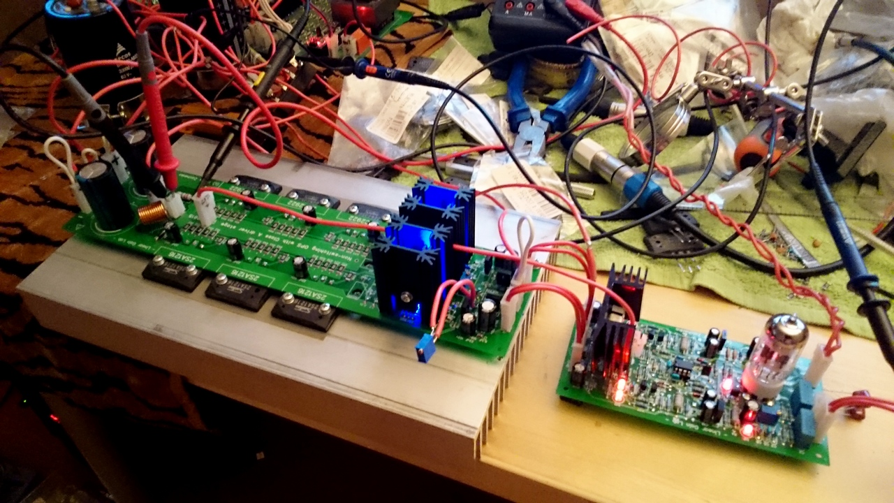

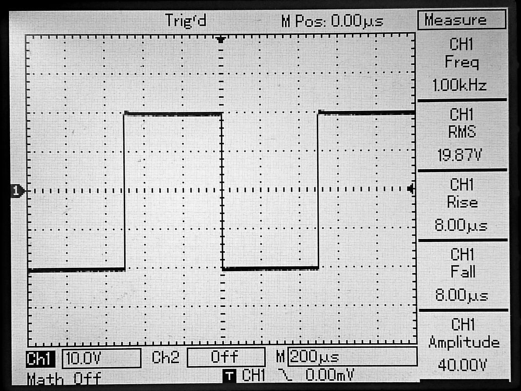

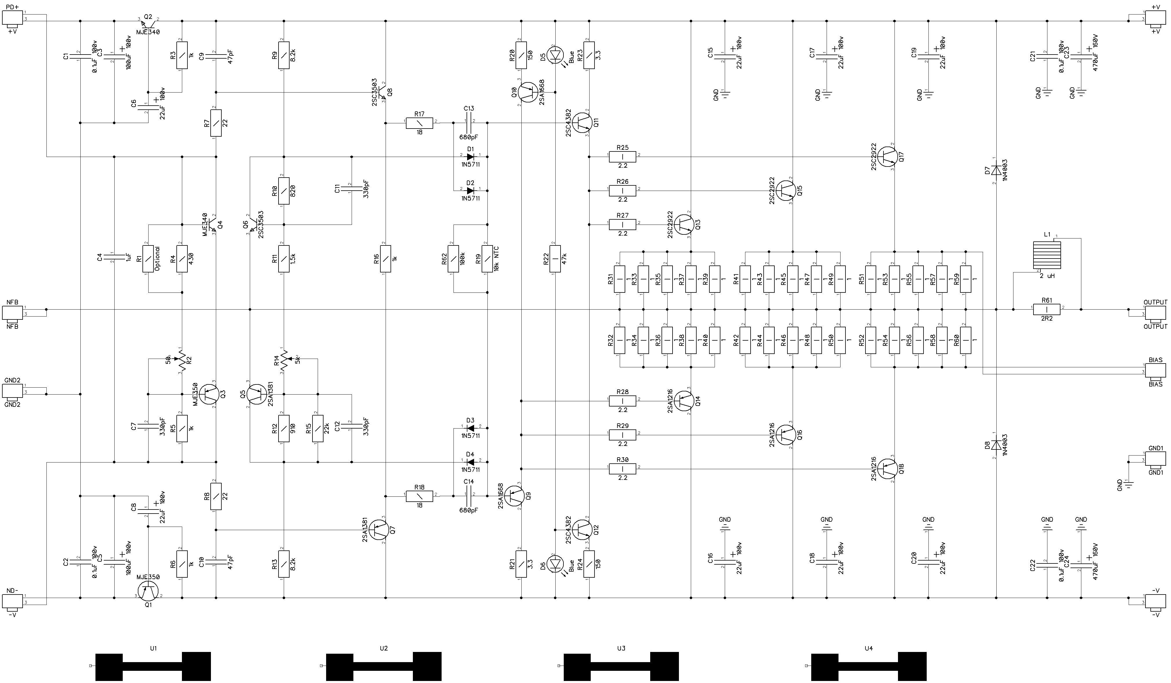

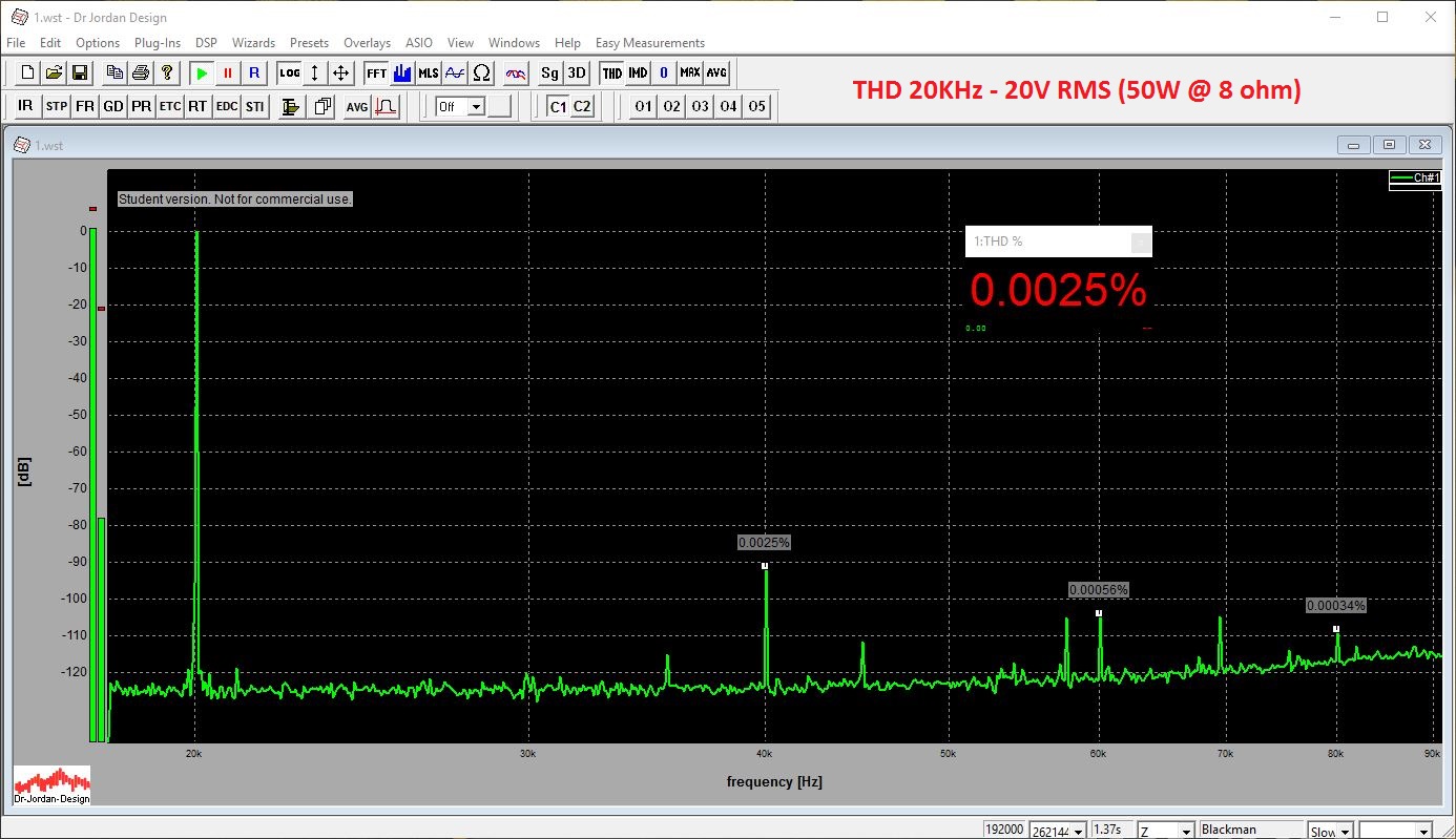

    Идея! TubSuMo - гибрид с низким уровнем искажений и превосходным звуком
    Как обещал чуть ранее, публикую свой прошлогодний проект гибридного усилителя с низким уровнем гармонических и интермодуляционных (что особенно приятно) искажений. 12AU7 на входе, связь входного дифференциального каскада и УНа "а-ля Sansui", на выходе - выходная секция EF3 "non-switching". Оригинальный УН - комбинация супер-пары Баксандала и каскода Хоксфорда - обеспечивает высокую линейность в сочетании с прекрасным, ровным клиппингом без "прилипаний".
    Замеры сделаны при питании +/-50В, для чего номиналы R6, R11 установлены в 10к, а стабилитроны D8, D9 сняты (изначально было сделано под +/-70В).
    Спектры замерены при выходной мощности 50Вт на нагрузке 8 ом.
    Хэв фан

    Светодиоды в аноды включать не рекомендуется. Поскольку в аноде триодов стоят резики, а не ИТ, на светодиодах будет выделяться напряжение синфазки, которое приложится к R29 и вызовет модуляцию тока второго ДК. Понятно, что эффект крайне мал, и тем не менее.
    Для ликвидации синфазки могу предложить включить холодный конец С11 D9 к движку R8.
    Для чего D1, D4?
    18.05.2012
    77
    По умолчанию Re: TubSuMo - любимый гибрид с ультранизким уровнем искажений и превосходным звуком
    Для чего D1, D4?
    Действительно, синфазная составляющая удвоенной частоты и незначительной амплитуды - 400 микровольт при уровне сигнала на выходе 40 вольт RMS - на R29 присутствует, но он находится у нас в свободном плавании в эмиттерах двух зеркальных дифференциальных каскадов, которые, в свою очередь, тоже подавляют синфазную составляющую. В результате, на выходной сигнал УН, равно как и на ток коллекторов его транзисторов, эта составляющая уже совершенно не влияет. Нет ее там. Вот синфазная составляющая, вызванная неполной комплиментарностью всех транзисторов тех самых зеркальных дифф-каскадов и самого УН - одинарной частоты - там есть, но и она крайне мала и не оказывает никакого влияния на качество выходного сигнала усилителя.
    D1, D4 обеспечивают защиту катода при старте. Катод не любит быть сильно ниже сетки (в нормальном режиме работы он вообще выше) - разрушается при этом. А при старте, когда тока через лампу еще нет или он очень мал, источник тока оттягивает катоды вниз - вот тут диоды и работают.
    Кстати, несмотря на то, что в начале старта, светодиоды в анодах находятся практически у верхнего рельса, а интегратор еще не работает по этой же причине, за счет очень хорошего подавления синфазной составляющей зеркальными дифф-каскадами, переходной процесс на выходе очень небольшой и аккуратный.
    Да не, катод не любит большого тока. А откуда он придет - с анода ли, с сетки - без разницы. В данном случае ток не превысит заданного ИТ, так что на этот факт можно смело забить.

    А почему на спектрах так много сетевых помех?
    Присоединяюсь к вопросу , в чём преимущество лампы в ДК ? Линейность , согласованность пары ? Насколько изменится количество нулей после запятой в цифре Кг при замене лампы на БТ или ПТ ?
    А Q8 и Q9 работают при Uкэ = 0,7В ?

    Это связано с неоптимальным подключением измерительной системы. Теперь проблема решена, но пере-мерять как-то руки не дошли.

    Кстати говоря, немало я усилителей мерил в одних и тех же условиях, но такого низкого уровня интермодуляционных искажений в тесте 14+15КГц, как здесь, никогда не получалось.
    Именно так. BC5XX особенно хороши для такого режима. Q8+Q11 и Q9+Q12 - это так называемые супер-пары Баксандалла.
