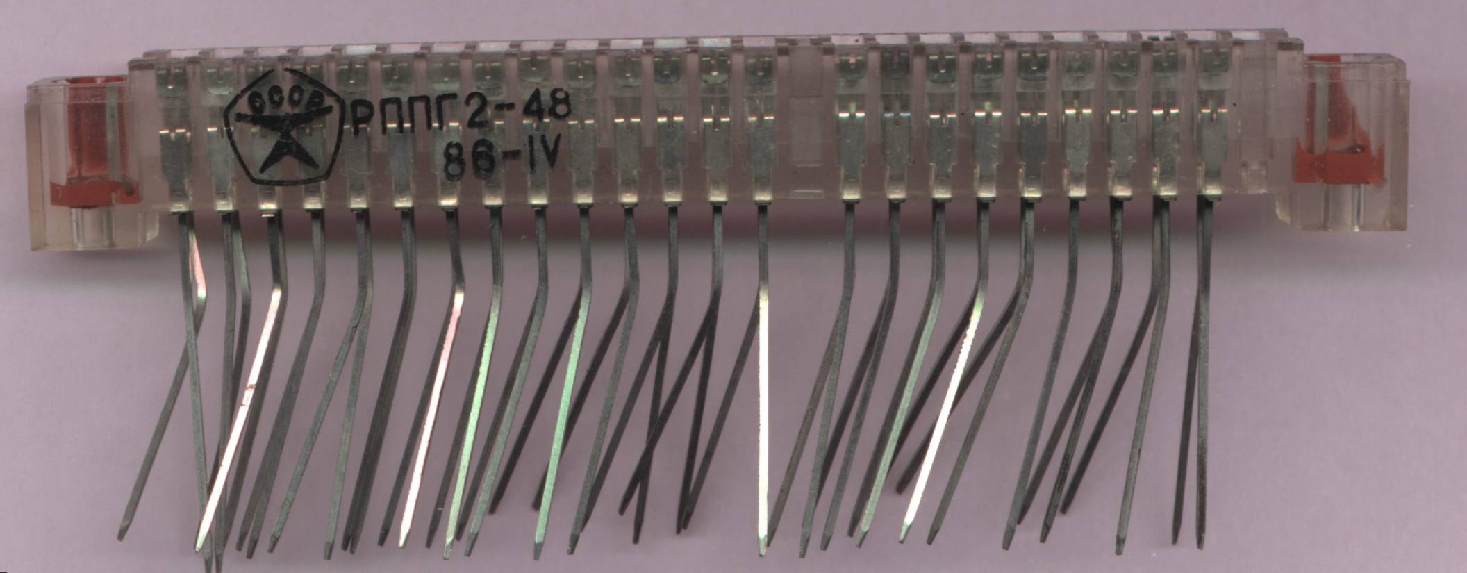

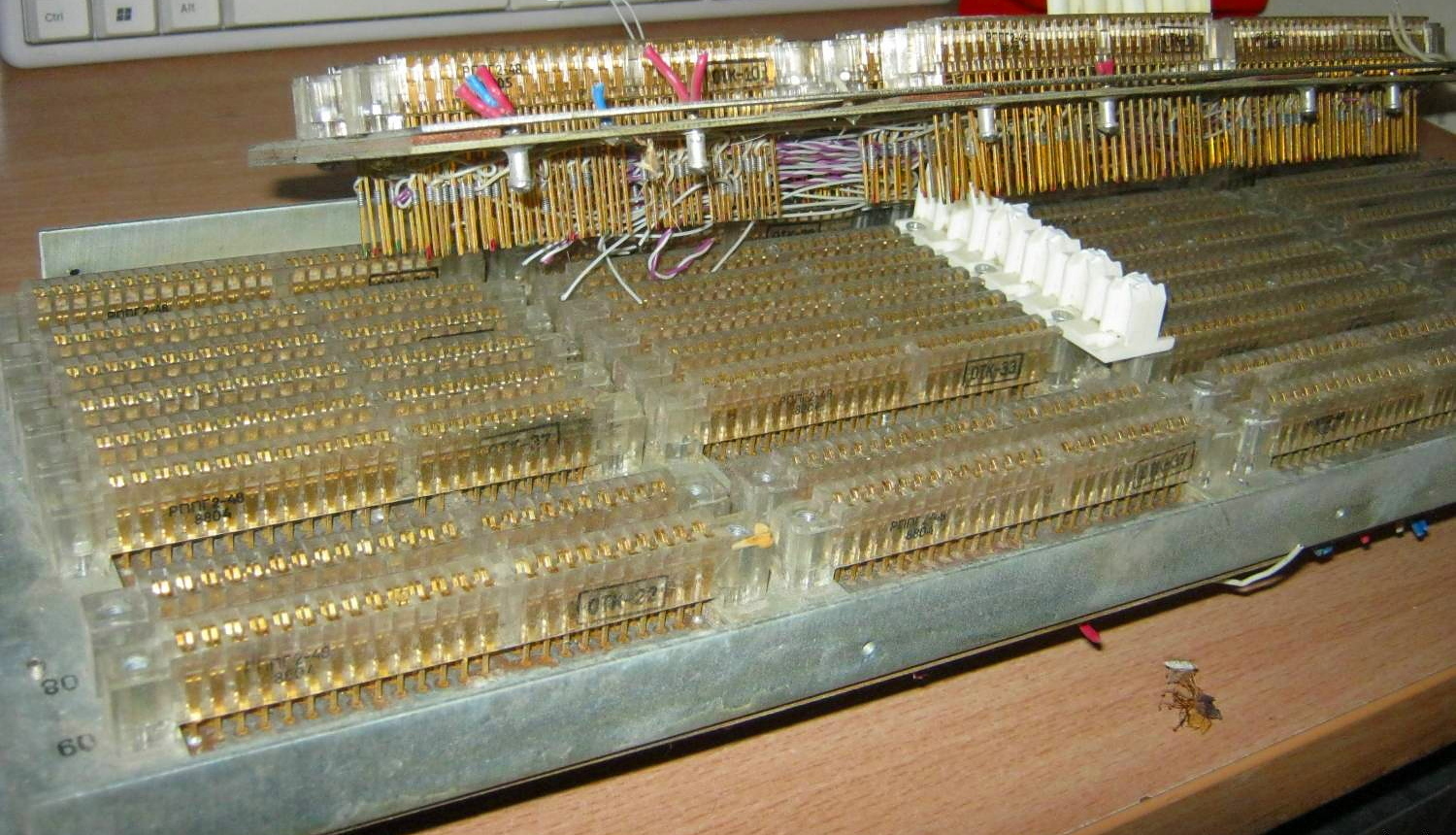

    Разъемы РППГ 2-48 использовали в ЧПУ Н-22 и Н-55 с накруткой, а в 2Р22 паяли. Были, как желтые
    так и "белые"
    Выводы были прямоугольные и длинные, для монтажа методом накрутки.
