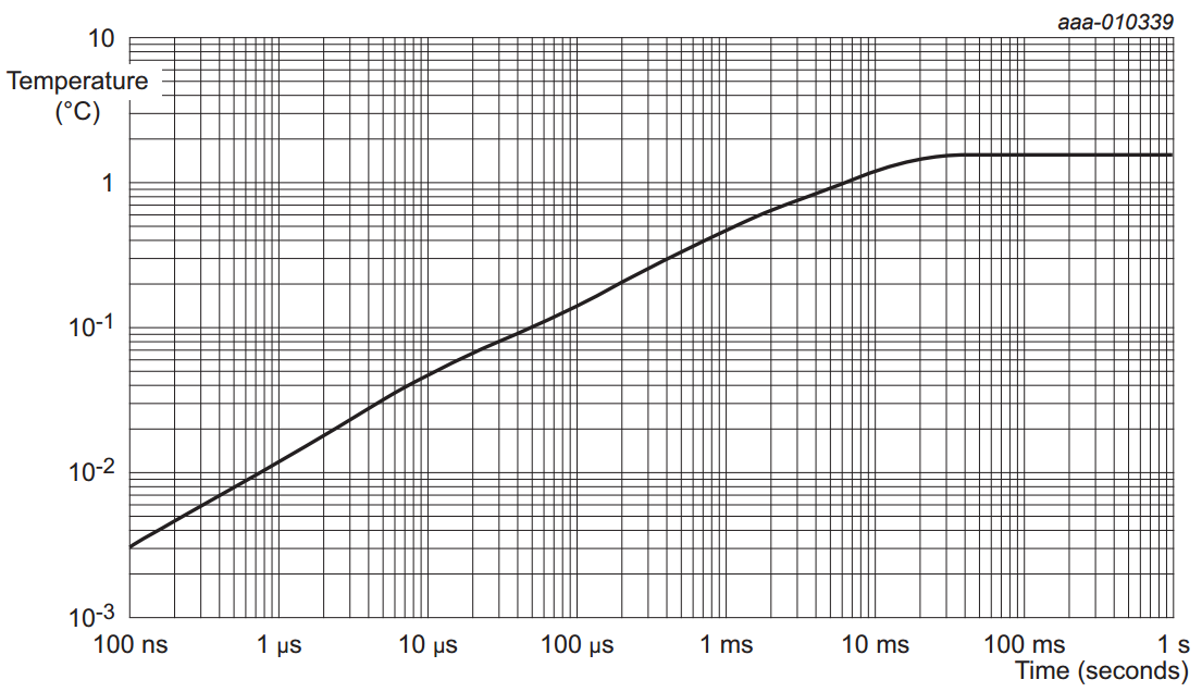

    Всем привет!
    Вопрос заключается в следующем.
    По работе участвую в разработке электронных компонентов - силовых IGBT модулей.
    Так вот. Есть кривая теплового импеданса, которая получена путем компьютерной симуляции методом конечных элементов. Пример во вложении.

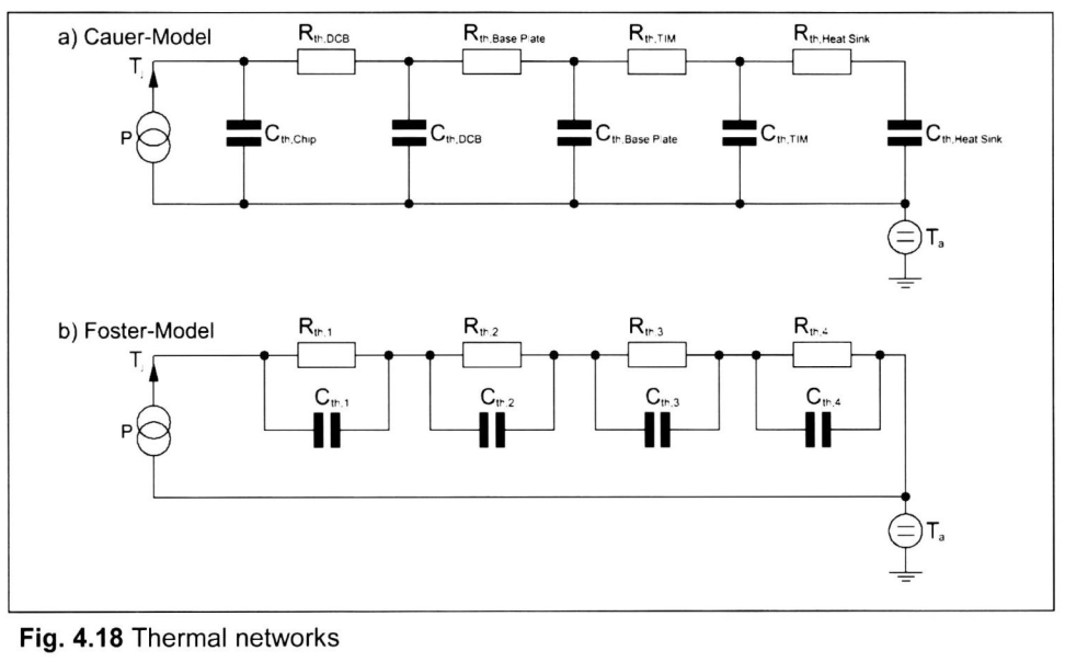

    Задача разложить данный график на эквивалентную цепь из нескольких RC звеньев. Пример также во вложении.
    Как подступиться к этой задаче? Буду крайне благодарен за советы.

    Постоянная времени тау t=RC, это касательная к экспоненте "поведения" напряжения на С этой RC цепи. Разбиваешь на прямые участки свою кривую - считаешь t для каждого участка.
    Ну а затем уже наверно знаешь: I - это тепловой поток, U - разность температур, R - тепловое сопротивление. Можно проверять в электронных симуляторах только лучше на несколько порядков время увеличить, а то долго ждать придётся.

    frezer, спасибо за ответ!
    Может применить какое-то преобразование к имеющейся кривой импеданса? Хочется пойти математческими / аналитическими методами, а не графиескими.

    Только наверное RC звенья у вас должны быть не параллельные, а как фильтры НЧ? А то физический смысл не понятен!
    Согласен с Вами.
    Литература говорит, что имеют место быть два типа моделей:
    • Cauer-model. Состоит из большого числа RC звеньев по типу ФНЧ и имеет цель максимально точно отразить физическую суть.
    • Foater-model. Состоит из 3-4х RC (RC параллельно) и служит для публикации в составе Datasheet. Физическую суть не описывает, но дает достаточную для моделирования точность.
    см. вложение.
    А так, меня устроила бы любая из них

    Суть в том, что они заставляют эксель итеративно подгонять коэффициенты RC модели для достижения минимальной ошибки (разницы между экспериментальной и теоретической кривой).
