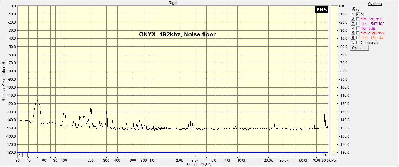

    Что бы избавиться от земляных петель или иметь возможность тестирования "балансных" усилителей - это применение полной гальванической развязки по питанию.
    Самый надежный способ - это отдельное питание на аккумуляторах. Уверен, что много кто скажет, что существуют разные схемы с гальванической развязкой от сети и т.п., но когда попадает на тест устройство с космической стоимостью, то хочется иметь уверенность на 200% что не будет осечки.
    Первоначально был собран мини-компьютер на базе баребон системы, на схематичной картинке по ссылке именно он.
    http://reference-audio-analyzer.pro/gal.php
    Т.е. вся система (PC, монитор и 1616m) работает от бесперибойника. Но хватает только на 25 минут, а заряжается день с лишним... Система полностью стационарна, т.к. бесперибойник не хило весит.
    Но недавно мне повезло купить PCMCIA карту под 1616m, а следом соотвественно ноутбук. Теперь хочется сделать свой комплекс полностью мобильным.

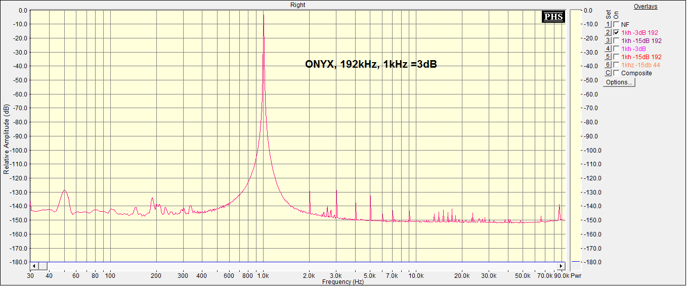

    В том и цимес внешнего модуля, что он полностью гальванически развязан от компьютера.
    Увы, полной гальванической развязки у 1616m нет.
    ---------- Сообщение добавлено 09.08.2015 в 00.15 ---------- Предыдущее сообщение было 08.08.2015 в 23.52 ----------
    Я знаю для чего нужна гальваническая развязка, но при чем тут сетевое питание и почему в ним ее не будет?
    Еще раз - припитании радиоаппаратуры от сети ВСЕГДА есть гальваническая развязка от сети сетевым трансформатором (неважно, 50гц или ВЧ).
    Посмотрите внимательно на спектры
    Не будут мучительно вспоминать, был это тест ASUS STX или внешний ЦАП подключенный к розетке к отдельному PC. Оранжевый спектр, это E-MU подключенная своим БП к розетке и отдельному ноутбуку без розетки (работал от своего аккумулятора). Голубой - E-MU подключена к бесперебойнику, отключенного от розетки (т.е. от аккумулятора с переменным 220 В). В этом и заключается смысл полной гальванической развязки, где нет никаких земляных петель.
    Теория, что у внешних ЦАП-ов с отдельным блоком питания все хорошо - это теория для доверчивых покупателей, на практике же часто на выходе полная жесть. Но это многие не умеют тестировать, предпочитая теории или не хотят...

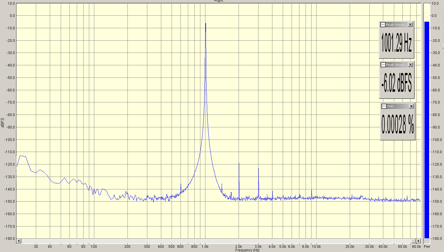

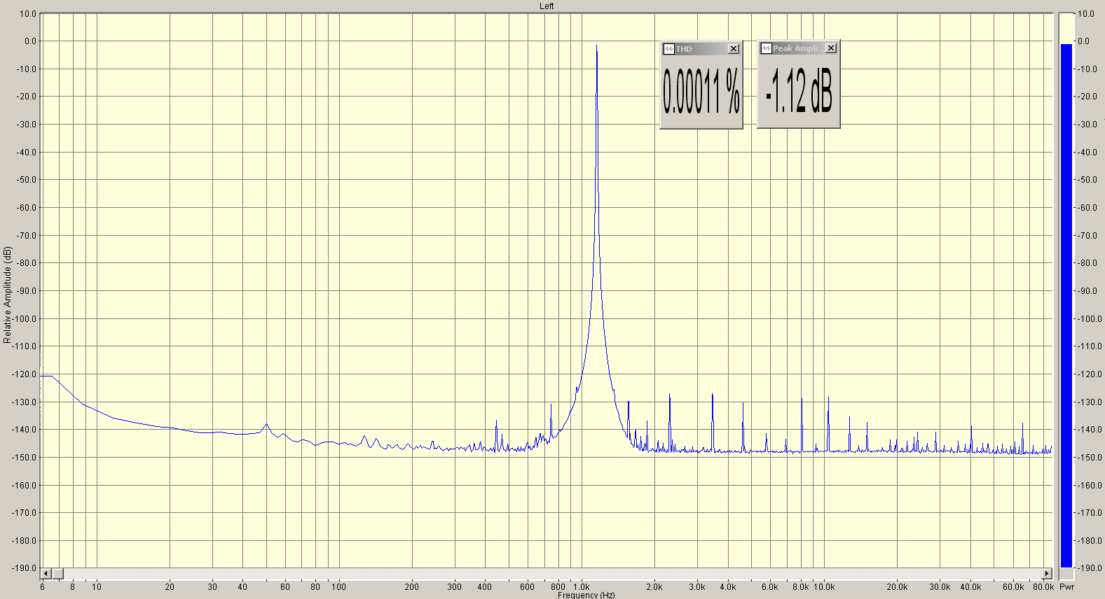

    Вот некоторыне из моих замеров внешнего ЦАПа:
Название:	vb 1k -1db.png
ID:	243261 Нажмите на изображение для увеличения.
    Что я должен увидеть на графике без условий измерений, какой ЦАП, какой АЦП, какая схема подключения питания и т.п.? Или может подключение ЦАП-АЦП балансное, что порой убирает проблему земляных петель? Вывод "на моем ЦАП проблем нет, значит их нет нигде" это как-то ...
    Так это у эмы с питанием проблемы.
    Для этого и идет речь об аккумуляторном питании.
    Ты видимо, совершенно не понимаешь, что означают эти термины.
    Как называется развязка по питанию, где полностью исключены земляные петли? Если неправильно выражаюсь, то возьму на вооружение другое словосочетание.
    НУ во 1-х. можно спросить. во вторых - какая разница какой ЦАП, главное ведь я написал - питание от сети.
    Нет, обычное, RCA-RCA.

    romanrex, Вот теперь понятно, что имеется непонимание на уровне терминологии.
    Гальванически несвязанными считаются устройства, в которых отсутствует непосредственная, то есть предусмотренная конструкцией, электрическая связь между элементами. К земляным петлям отношения не имеет.
    А вот паразитные связи между гальванически развязанными устройствами никто не отрицает. Но к земляным петлям это тоже отношения не имеет.
    Видное на картинке ухудшение связано не с земляными петлями, а с тем, что при подключении к осветительной сети устройство подключается, как бы это сказать, к огромной антенне, с которой начинают наводиться разнообразные помехи на само устройство, его элементы, соединительные линии и т. д. Подключается, в основном, через паразитную емкость трансформатора источника питания.
    И при желании все это измерить с динамическим диапазоном 200 дБ, все это, конечно же, вылезет. И плохой источник, и криво положенные кабели, и помеха от соседского холодильника.
    Вот только помехи от источников звука будут на несколько порядков больше.

    Сделать сетевой БП сравнимый с аккумуляторным - можно, но это выйдет гораздо дороже.
    У меня нет разницы в измерениях, при питании АЦП (Оникс) от 12в АКБ или от лабораторного блока питания, метровыми проводами. Шумовая полка (плата АЦП на столе, не в экране):
ID:	243295 Нажмите на изображение для увеличения.
