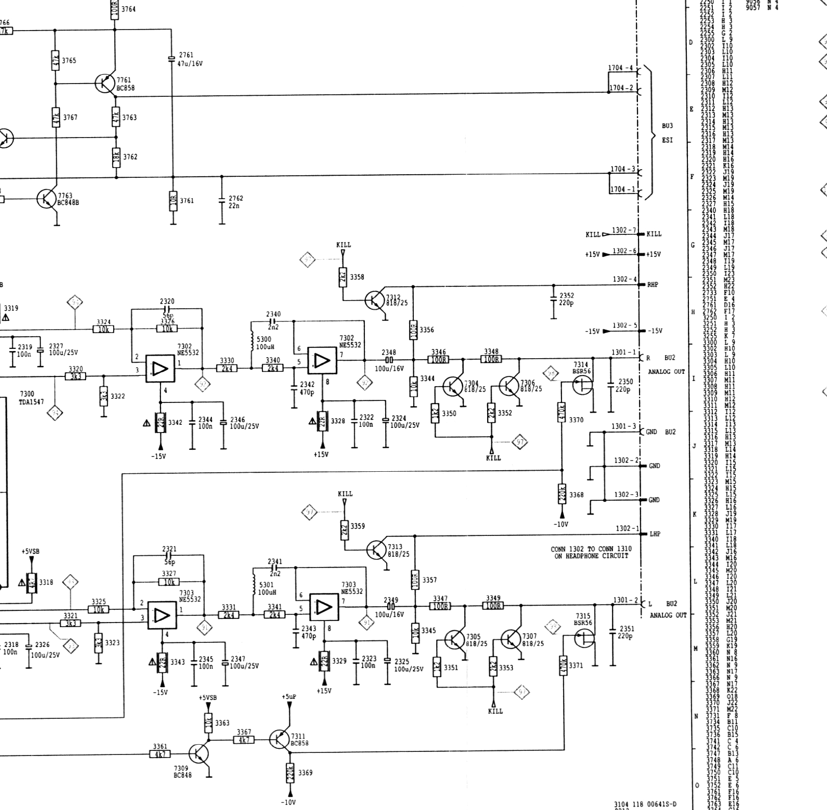

    Диоды 1N4002 в выпрямителе БП СDплеера хочу заменить на Шотки.
    Если не затруднит, подскажите пож. какой номинал нужен.
    И что еще с ним (CD) можно сделать в плане замены элементной базы или не глубокой доработки.
    Звук нравится, но хочется большей детальности.
    Глубоко копать пока не хочу - опыт твиков почти ни какой.

    По умолчанию Re: Помогите с заменой диодов на Шоттки
    Цитата Сообщение от АлександрБВ Посмотреть сообщение
    Подскажите пож., все или какие то конкретные? И от какого производителя. Буду очень признателен. Схемка приклеена к первому посту
    Начиная сразу после диодов и далее по цепочке к звуковому процессору (тоже очень важно), цапу, выхлопу. В аналоговое питание аудиосерии, чем выше грейд тем лучше, в цифровое лоу еср. Я люблю силмики2, вообще не вижу им альтернативы для аналога. Для цифры оскон sp, панасоник FM, первые с тёмным/тёплым тональным балансом, вторые светлые/холодные.
    Надо отталкиваться, от того что там стоит. Я погуглил фотки, вроде там керафайны даже кое где... или их кто-то впаял...
    Nichicon PW
    Не знаю что это. Если для общего питания, лучше абы какие низкоимпедансные не ставить.

    Прошу прощения, поторопился, так написал, что самому не понятно. У микрушек, например цап, есть ножки аналогового и цифрового питания. Имел ввиду если они не разделены и питание подводится от общего электролита. В таком случае, я бы поставил хороший "звуковой". На моём опыте это лучше.
    Это же касается и конденсаторов после диодного моста. Как бюджетный вариант, сюда не плохо себя зарекомендовали Panasonic FC. Но опять же, надо смотреть, что там стоит сейчас - если NKL (часто встречаются в старых аппаратах) будет шило на мыло.
    Если питание разделено, то ставим в аналоговое, скажу так, любые "хорошо звучащие". А в цифру low esr (low impedance), но тоже не первые попавшиеся, т.к. и они по разному меняют звук.
    Конечно тут всё правильно писали - без переделки выхлопа и т.п. это мало что даст. Но если будете дорабатывать дальше, должно проявиться очень хорошо.

    Добрый день. А не затруднит подробнее описать, что включает в себя переделка выхлопа?

    Вопрос 1. Возможно ли получение значимого результата по звуковой картинке (на сколько - не обсуждаем) после переделки "выхлопа", без формирования новой шины данных, как с той Yamaha?
    28.12.2012
    4,089
    возможно.
    тут вопросы и ответы все "вокруг да около"
    лучше открыть схему этого "выхлопа" и обсудить конкретно по схеме что паять и что выпаивать.
    я если честно сам мало с ЦАПами занимаюсь. В основном АС и усилители.
    Но конкретные рекомендации все таки те кто пишет в этой ветке дать могли бы.
    во-первых стоит озвучить, что собственно за микросхема ЦАП там стоит?
    дельта-сигма? мультибит?
    имеет встроенный ОУ?

    один из возможных "твиков" - это чисто сдуть штатный ЦАП.

    TDA1547
    Извините схема только в PDA:__service-man_philips_cd-951.pdf
    Возможно ли получение значимого результата по звуковой картинке....
    Возможно. Но диоды, последнее на что следует обратить внимание.

    Вот в jpg:Нажмите на изображение для увеличения.
